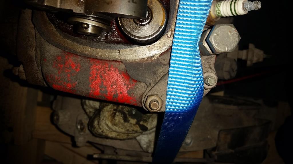

  • ich geh nachher eh mal in die halle dann kann ich dir ein bild von einem metro turbo kopf machen :thumbs_up: wass willst du den alles sehen ? nur die bezeichnung oder mehr ?
  • Hallo Zu viele teile,
    Super, das wäre klasse! Ein Bild von der Bezeichnung & vom (wenn wirklich vorhanden) "T" wären super. Klasse wäre auch wo die Angaben auf dem Zylinderkopf zu finden sind.

  • Ich habe zwei Turboköpfe. Beide haben dieses "T" eingeschlagen. Befindet sich zwischen dem Thermostatgehäuse und Ventildeckel.

  • So, jetzt wird es noch schöner...........hab einen Turbo-Kopf wo ein "T" eingeschlagen ist, aber daneben auch noch ein "D".:headshk:
    Bis später...
    Faxe
    ...der jetzt nicht davon ausgeht, daß es sich um ein "T"urbo-"D"iesel Kopf handelt....
