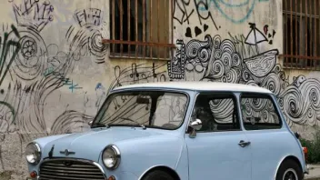

Wann ist den die beste Zeit um einen Mini zu kaufen? ich schätze jetzt wenn das Wetter schön wird, ziehen die Preise noch mal an, oder?
Gibt es ein Baujahr das besonders für einen "Retro"-Umbau geeignet ist?
Was ich schon so im Forum gelesen habe muss der Umbau auf außenliegende Türschaniere ein ziemlicher Aufwand sein. (Hat da jemand den Beitrag aus dem Mini-Magazin? oder wie kommt man an den dran) Wie schauts den da mit dem Umbau vom Grill des hellblauen Minis (siehe Oben) aus? Und mit dem Umbau auf die Runden Heckleuchten aus. Hab mal gehört da muss man was einschweisen. Und braucht man ab einem Bestimmten Baujahr Rückfahrleuchten? Wie schauts mit den Chromzierleisten aus? Die dürften relativ leicht zu montieren sein, oder?
Was ich schon so im Forum gelesen habe muss der Umbau auf außenliegende Türschaniere ein ziemlicher Aufwand sein. (Hat da jemand den Beitrag aus dem Mini-Magazin? oder wie kommt man an den dran) Wie schauts den da mit dem Umbau vom Grill des hellblauen Minis (siehe Oben) aus? Und mit dem Umbau auf die Runden Heckleuchten aus. Hab mal gehört da muss man was einschweisen. Und braucht man ab einem Bestimmten Baujahr Rückfahrleuchten? Wie schauts mit den Chromzierleisten aus? Die dürften relativ leicht zu montieren sein, oder?Für den "Retro-Umbau" eignen sich grundsätzlich alle Modelle/Baujahre. Ausnahme sind halt die Modelle mit 13" Felgen, da bei denen die vorderen Radläufe ausgeschnitten sind. Für einen 10" Umbau ohne Verbreiterungen sind dann neue Kotflügel erforderlich.
Einen Mini ab MK3 auf außen liegende Türscharniere umzubauen ist definitiv aufwendig, da die späteren Türen spürbar schwerer sind. Zusätzlich sind die Dreiecksbleche nicht verstärkt. Da müssen in die Türen sowie hinter die Dreiecksbleche Verstärkungen eingeschweißt werden. Grundsätzlich aber kein all zu schwieriges Projekt. Das wurde z.B. bei dem dunkel grünen (4. Foto von oben) gemacht.
Der MK1 Schnauzbart-Grill wie bei dem hellblauen kann grundsätzlich bei jedem Mini montiert werden. An der Haube wird lediglich die Leiste entfernt, an der die Grillleiste montiert ist. Arbeitet man vorsichtigt und es ist noch kein Rost dahinter vorhanden, muss man lediglich die Unterkante neu versiegeln.
Für die MK1 Rückleuchten gibt es spezielle Einschweißbleche, die in die Öffnungen der späteren Rücklichter passen. Natürlich muss dann das Heck neu lackiert werden...
Nebelschlussleuchte ist irgendwo ab `90 Pflicht. man kann aber jederzeit eine separate montieren. Da gibt´s auch ansprechende, classische Ausführungen.Chrom-Zierleisten für die Radläufe? Sind recht problemlos zu montieren.
Willst du ohne Verbreiterungen fahren, müssen zumindest die Befestigungslöcher zu geschweißt und natürlich lackiert werden...Wenn dein zukünftiger Mini in die Umweltzone muss, sollte es ein SPi oder MPi sein. Alternativ ein "Oldie" mit H-Kennzeichen oder ein Vergaser mit nachgerüstetem G-Kat. Da alle Minis ab `85 12" Felgen (oder 13") haben, muss für einen 10" Umbau auch die vorder Scheibenbremsanlage geändert werden, da 10" Felgen nicht über die 8,4" Scheibenbremsanlage passen. Umbausätze für 7,5" Scheibenbremse (wie Cooper S oder Inno Cooper) bekommt man auch neu zu kaufen...
Hi, Rückfahrleuchten sind ab Mitte der 80er Pflicht, soweit ich weiß. Jedoch muss man dazu sagen, dass die schon ganz praktisch sind, weil die Leute sonst nicht sehen, dass man Rückwärts fahren will... dazu kann man aber ja einen Rallye-mäßigen Zusatzrückfahrscheinwerfer anbauen
Türscharnierumbau ist wohl eher stark unverhältnismäßiger Aufwand angesichts des rein kosmetischen Nutzens und der vielen technischen Nachteile (Ersatzteile, Rostangriffspunkte, Türpassung...). Vielleicht wenn's unbedingt sein muss "Atrappen" außen ankleben...?
Ich glaube ich will einen ohne Kotflügelverbreiterungen bauen... Ich finde da kann man sich schnell mal verbauen und dann schauts echt manchmal komisch aus (Meine Meinung). Also werde ich wohl einen vor der 13" Umstellung nehmen müssen. Waren bei den Cooper S Modelen eigtl. Verbreiterungen dran?
Ich glaube ich stelle diesen Umbau mal eher hinten an und schaue wie es mit den anderen Umbauten ausschaut...
Das sind ja mal gute Nachrichten
Top
Willst du ohne Verbreiterungen fahren, müssen zumindest die Befestigungslöcher zu geschweißt und natürlich lackiert werden...Nice... Schweißen muss ich nur wenn er Verbreiterung dran hatte, oder?
