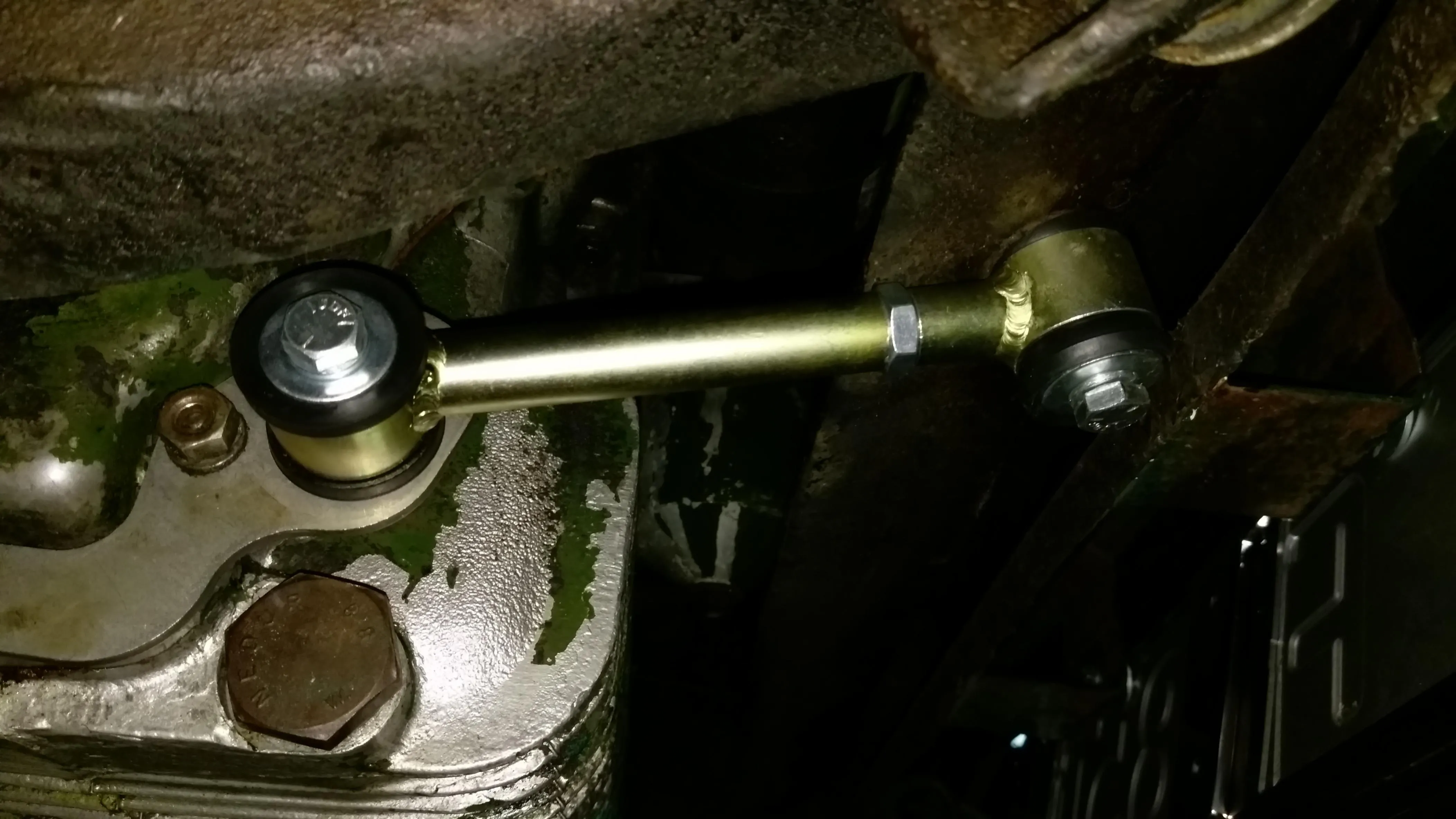

Wollte zwecks ölwechsel die ölablassschraube öffnen, hat nicht funktioniert. Hat sie ein linksgewinde oder ist sie einfach so fest angezogen? Weiß jemand vielleicht irgendwelche tricks?
Beste grüße

Das ist ein normales Rechtsgewinde, also gegen den Uhrzeigersinn lösen. Etwas Rostlöser und ein satter Hammerschlag auf die Schraube hilft vielleicht. Aufpassen beim festziehen, das Drehmoment ist nicht sehr hoch, das ist ein Alugewinde.
Andreas
An der Ölablassschraube gibts kein Rost. Passende Nuss und mit und Gefühl lösen.
Gruss
Bernd
versuchs mit einen langen hebel!!
Und beim Festziehen mit neuem Dichtring und Gefühl (oder Drehmoment nach Handbuch)!
Jörg
Wenn man das Ölablaßgewinde schonen will und dabei trotzdem sicherstellen, daß es auch dicht ist, kann die Schraube mit einem NEUEN, WEICHEN Kupferdichtring gut handwarm anziehen, dann mit einem Kunststoffhammer ein, oder zwei Schläge auf die Schraube geben (damit sich der NEUE Kupferring setzt) und dann nachziehen.
Sollte man wirklich in die Situation kommen, keinen neuen Kupferdichtring zur Hand zu haben, kann man den alten Kupferring mit einer Lötlampe glühen, im Wasser schrecken, dann ist er wieder weich. Ist aber nur eine Notlösung und eben besser als den alten, weil harten Kupferring wieder zu verwenden.
Gruß. Martin.

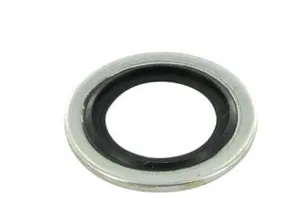

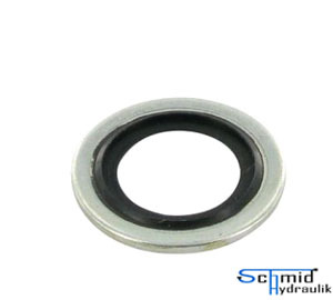

Es gibt Ringe mit Dichtlippe oder Kupferringe Form C, einige meinen die würden besser abdichten.
Oder eben sowas hier, einmal ins Getriebe schrauben und nie mehr sorgen um das Gewinde machen müssen.

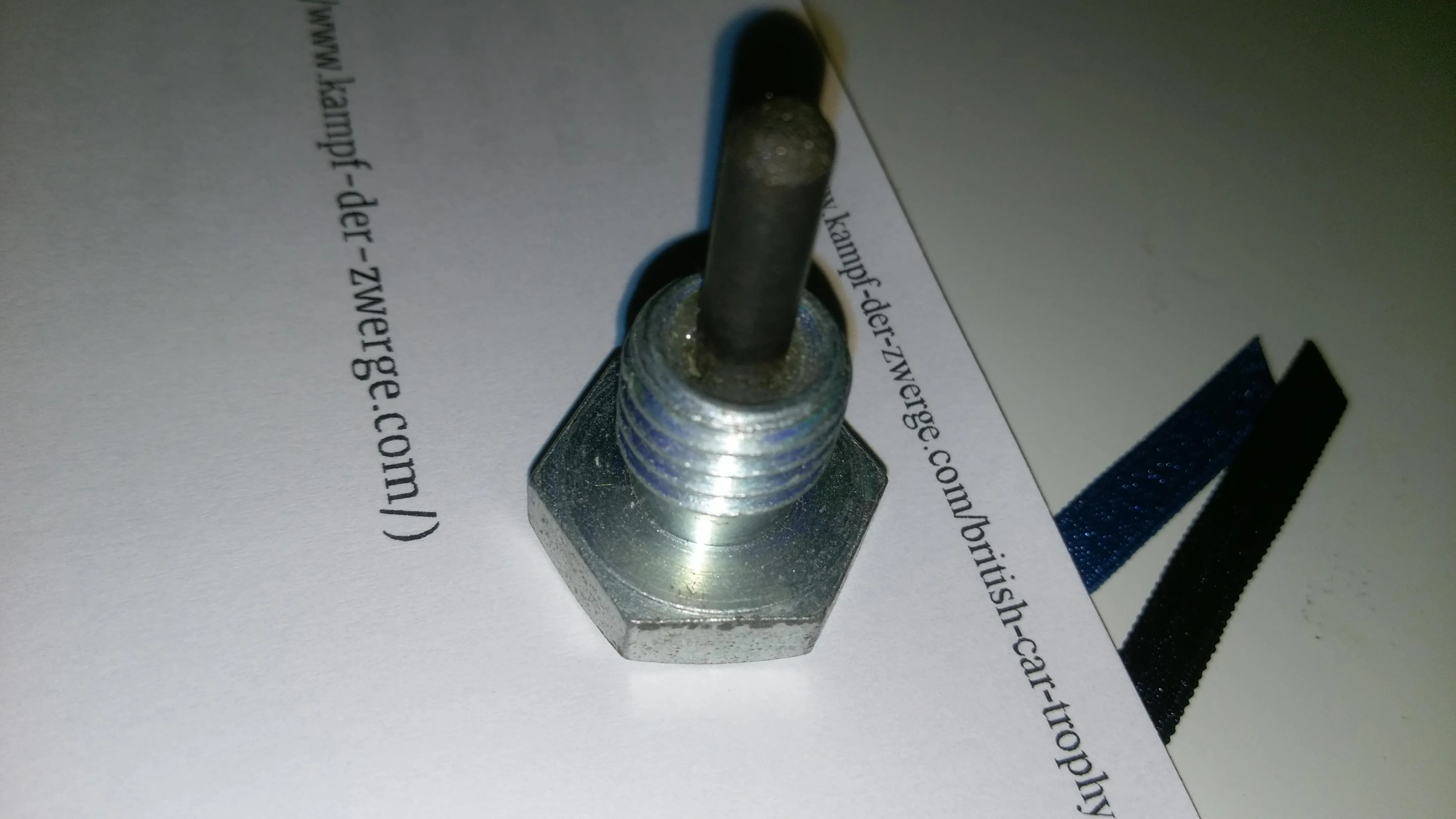

Wenn die Schraube fehlt und du keinen Schlüssel drauf bekommst ist evtl. schon M18x1 Gewinde drin, also schonmal "repariert". Sonst passt auch einfach der 24er Ringschlüssel oder eine Nuss.
@ Volker: das ist nicht die originale Ablasschraube...die bei dir verbaute ist metrisch (8.8 Kennung auf dem Kopf) und somit hat da schon mal jemand ein defektes Gewinde repariert.
Sofern die Schraube bisher dicht war, kann man auch einen Magneten nachrüsten, dazu die Schraube am Gewindeteil zentrisch aufbohren und einen passenden Magneten (von einer Originalablasschraube?!) einkleben.
Es gäbe noch die Möglichkeit den Magneten an anderer Stelle zu platzieren (aussen am Ölfilter), aber ich weiss nicht, ob das sinnvoll ist.
Ich habe seit 5 Jahren einen Magneten zusätzlich am Ölfilter. Habe einen mal aufgesägt und das restliche Öl in einen Melittafilter gekippft: War doch einiges sehr feines (Lupe) im filter haften geblieben. Ich finde, daß es sich rentiert.
@ Mr. Mini: Welche Größe hat der o.a. Dichtring? Und wo kauft man die?
Banke für die Auskunft.
Der Magnet an der Ablasschraube macht schon Sinn. Der fängt nämlich Späne, BEVOR die von der Ölpumpe angesaugt werden und die beiden Rotoren und das Gehäuse der Ölpumpe "bearbeiten".
Heutzutage gibts auch superstarke Neodymmagnete in Stabform für ein paar Euros zu kaufen. Die ziehen gewaltig. Nur beim Einpressen muss man aufpassen, zerbröseln recht schnell. Besser mit loser Passung in der Schraube bohren und einkleben.
