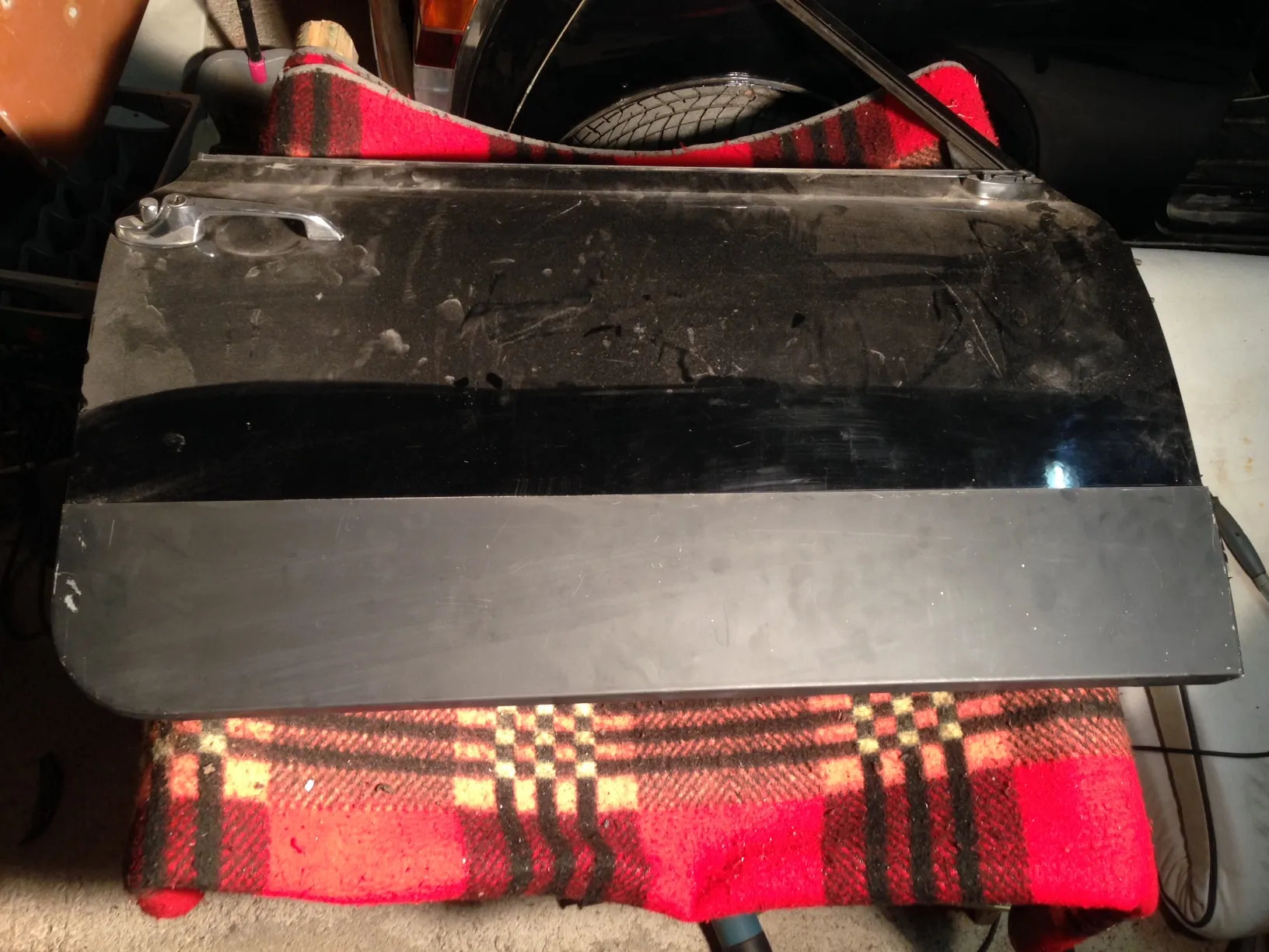

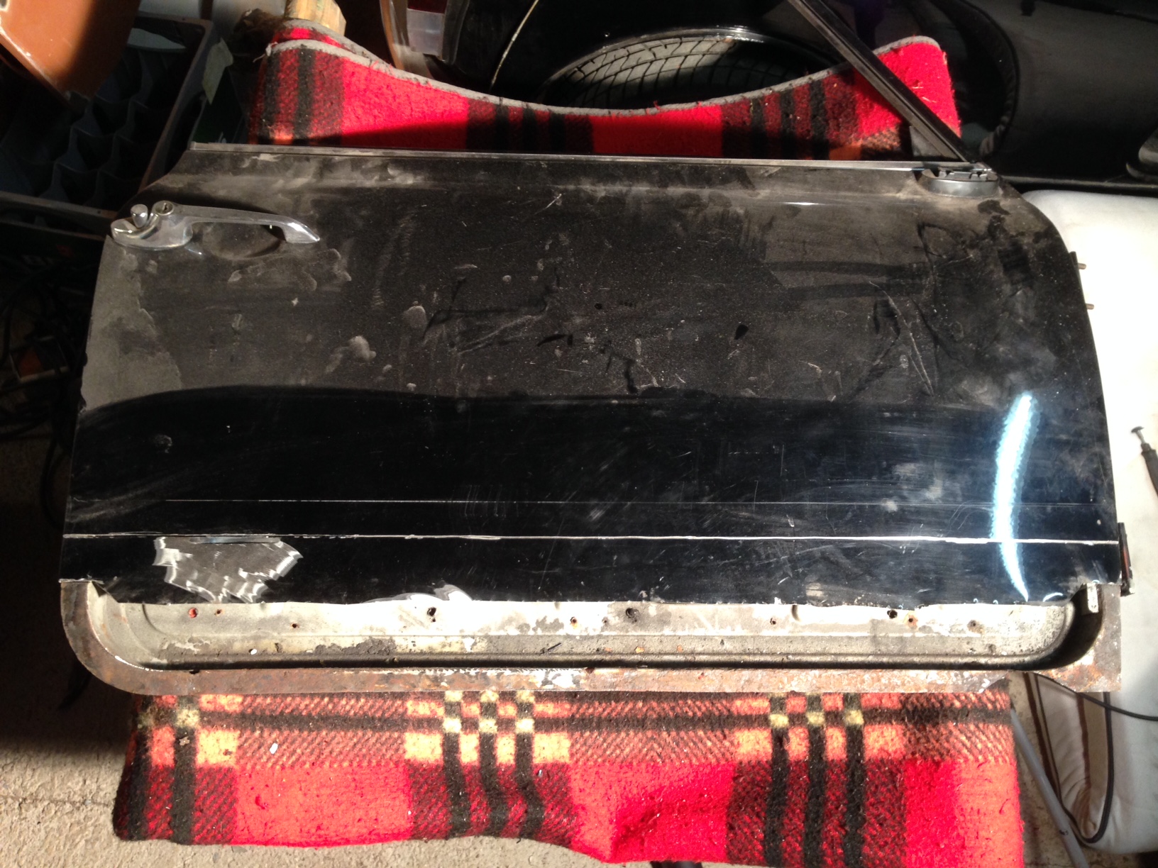

  • Hier nun die Bilder von der rechten Tür, aus der anderen Seite sieht es gleich aus

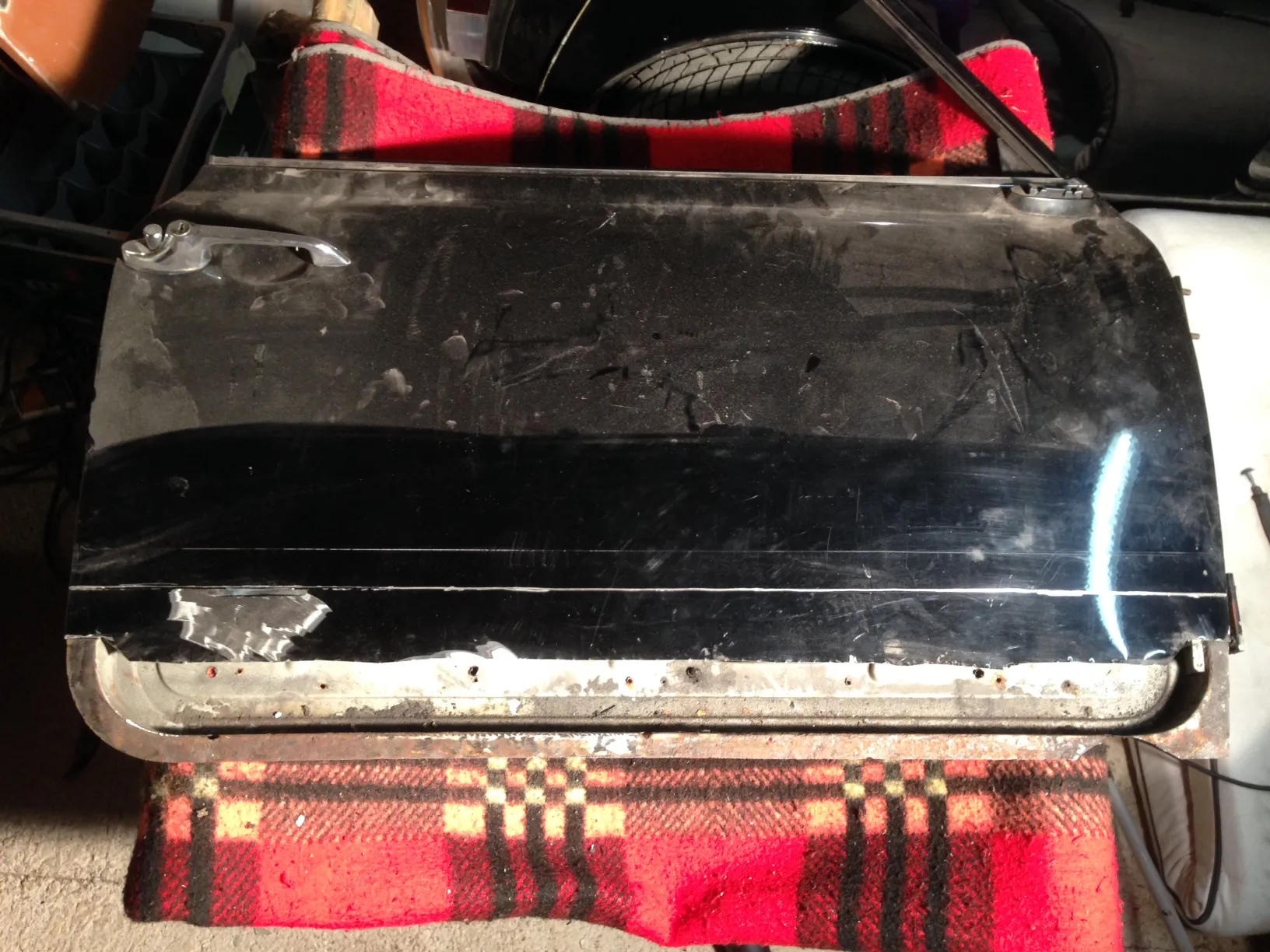

    Hier die aufgeschnittene Tür ( weiss war sehr dämlich :( )

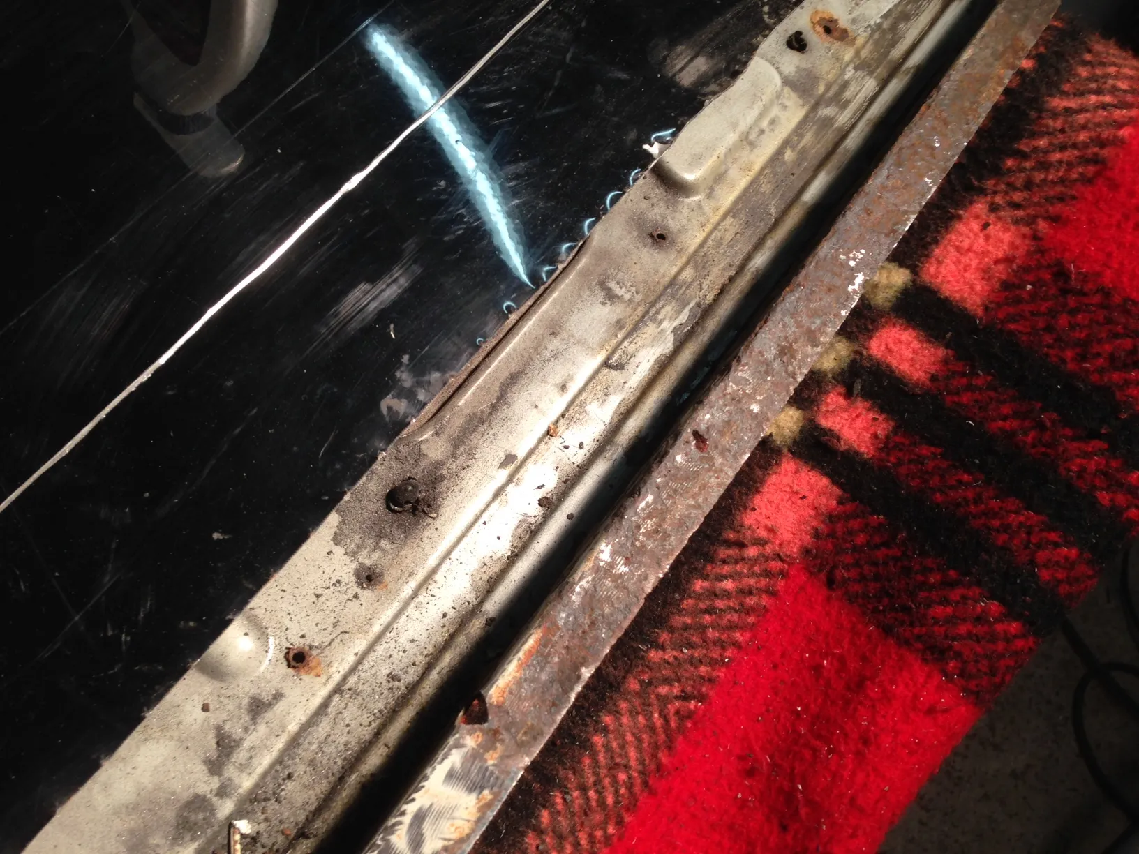

    Unterer Bereich der Tür, Rost und Durchrostungen vor allem an der Aussenpartie des Bleches
    Das einzuschweissende/ einzuklebende Reparaturblech

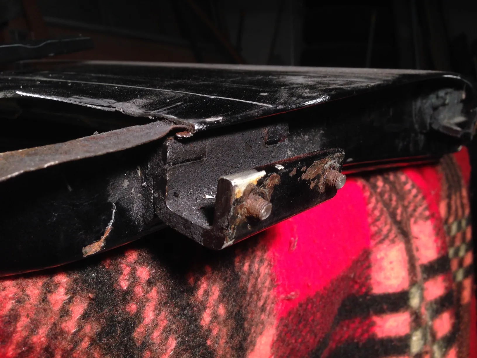

    Die abgebrochenen Gewindedorne am Scharnier
    Grüsse Jens

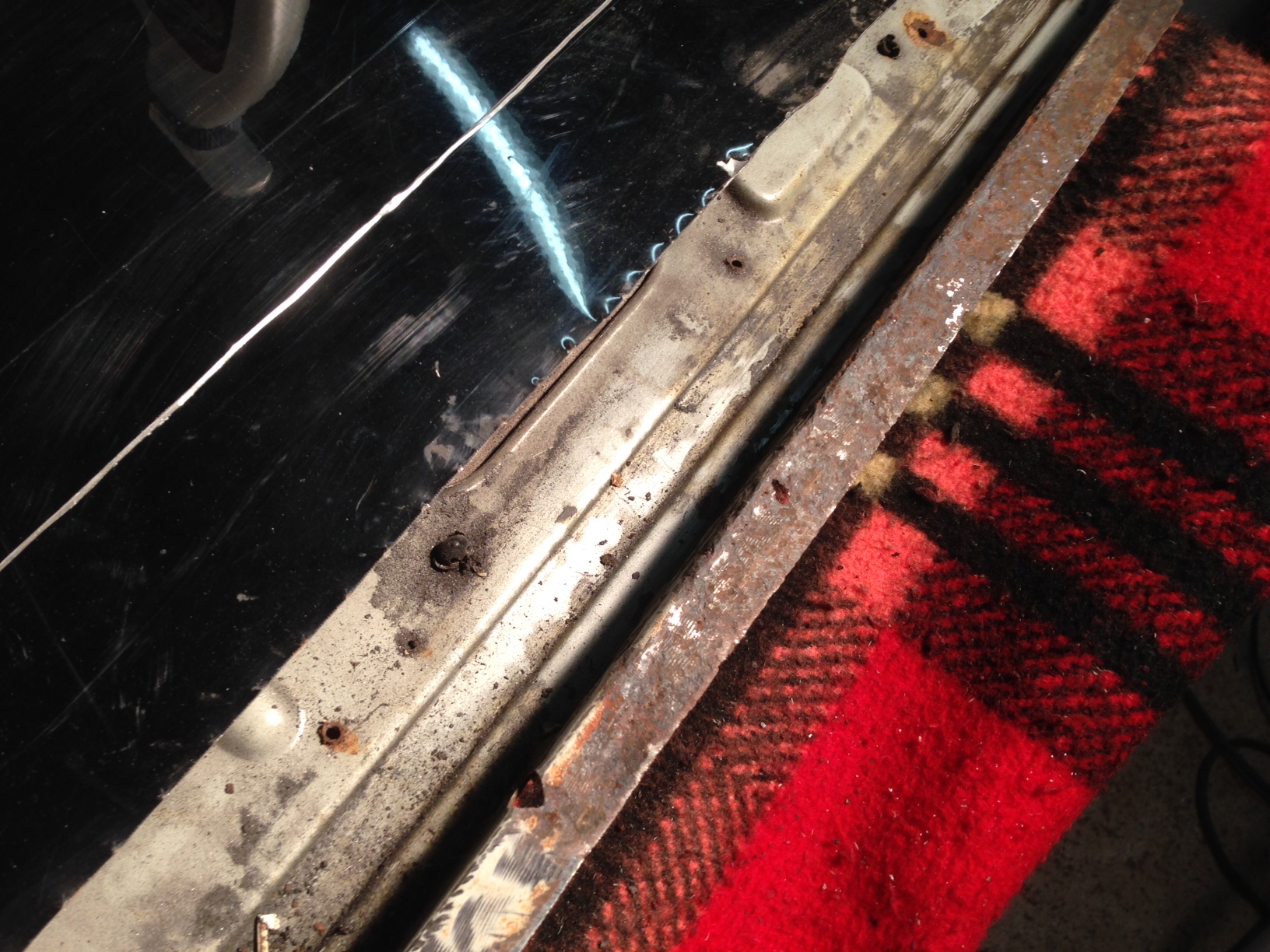

  • Nach weiterem abtrennen der Aussenhaut sieht man jetzt auch gut das der Rost and den überlappenden Stellen raufgekrochen ist, siehe letztes Foto, deshalb wird der Austausch der gesamten Aussenhaut bald anstehen.
    Jetzt werde ich erstmal ordentlich entrosten und fertanisieren, dann Rostschutz drauf und das Reparaturblech an der verbleibenden Türhaut anstücken, denke 3 cm überlappend und dann beide Bleche durchbohren, die Löcher auf dem Rebblech leicht senkeln. Guten 2 K karosseriekleber besorgen und Tür kleben/nieten mit Flachkopfnieten. Warten bis der Kleber ausgehärtet ist und dann langsam umbörteln.

    Sollte ich die abgebrochenen Gewindedorne durchbohren und einen neuen in Originallänge einschweissen oder einfach nur plan flexen und neues Gewinde aufschweissen?
