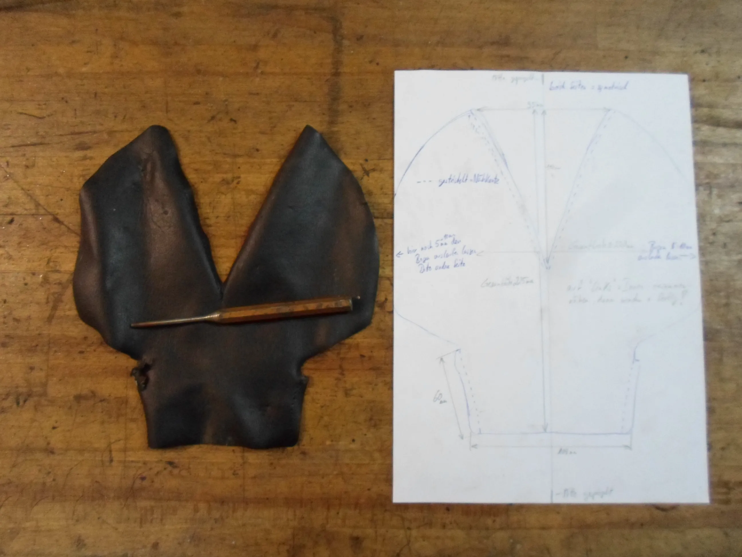

so wie es aussieht, muß ich mir selbst einen schustern.

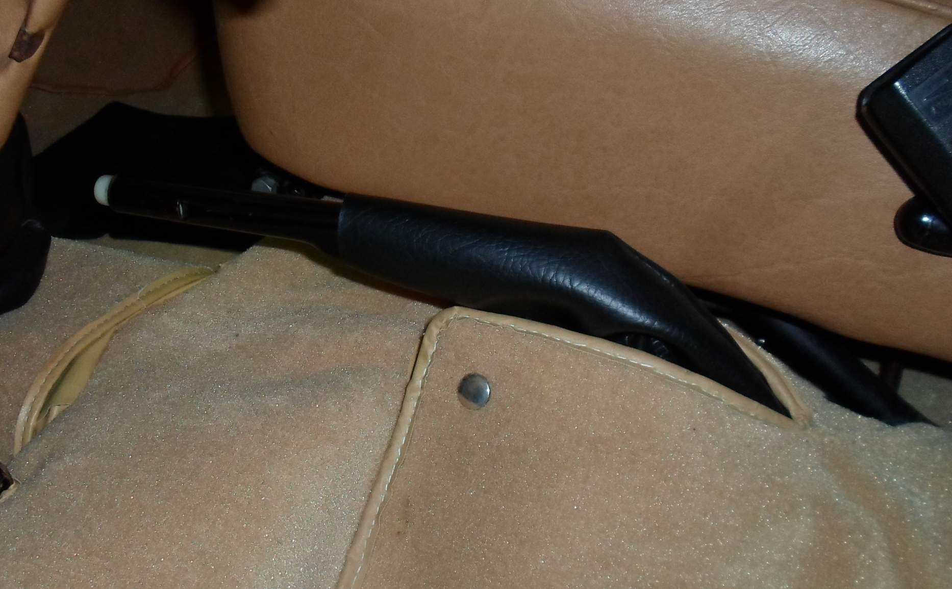

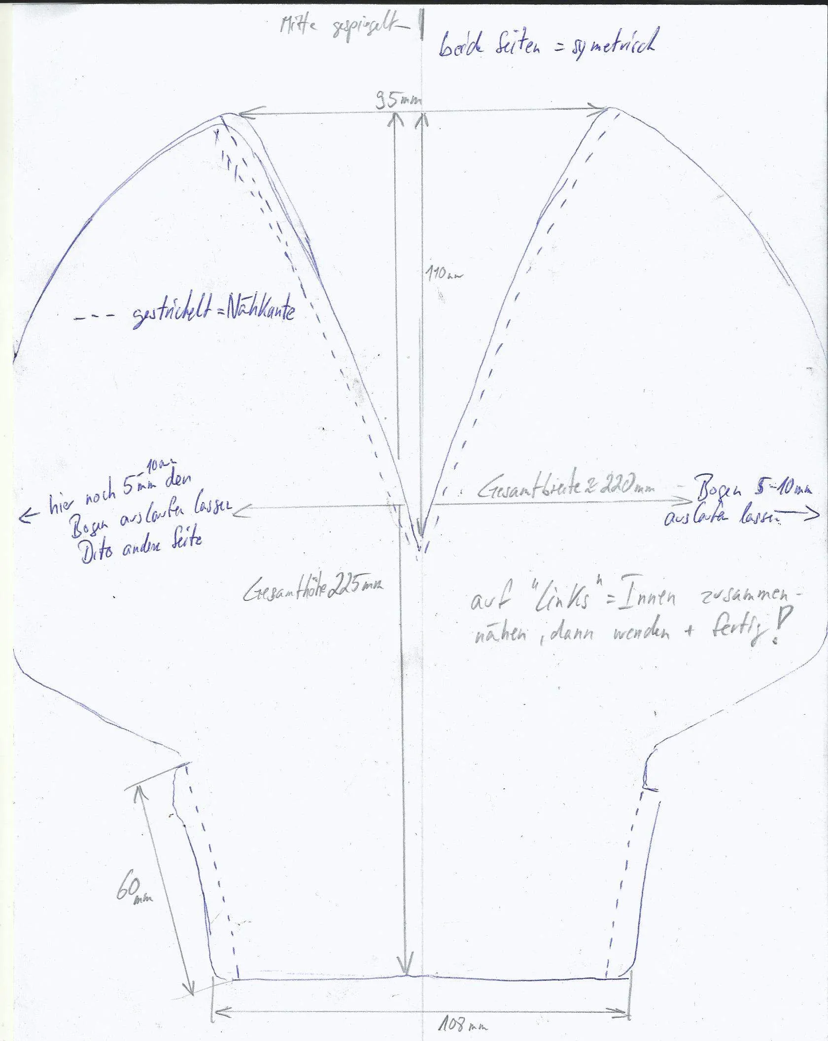

Top Vorlage!!
Wenn man dann die untere gerade Kante die den Handbremshebel umschließt vorher noch umlegt und abnäht, ist es wie das originale.![]()
Top Vorlage!!
interessant, bei meinem Muster (einem Inno entnommen), war die Kante nicht umgelegt
Bei mir auch nicht...
