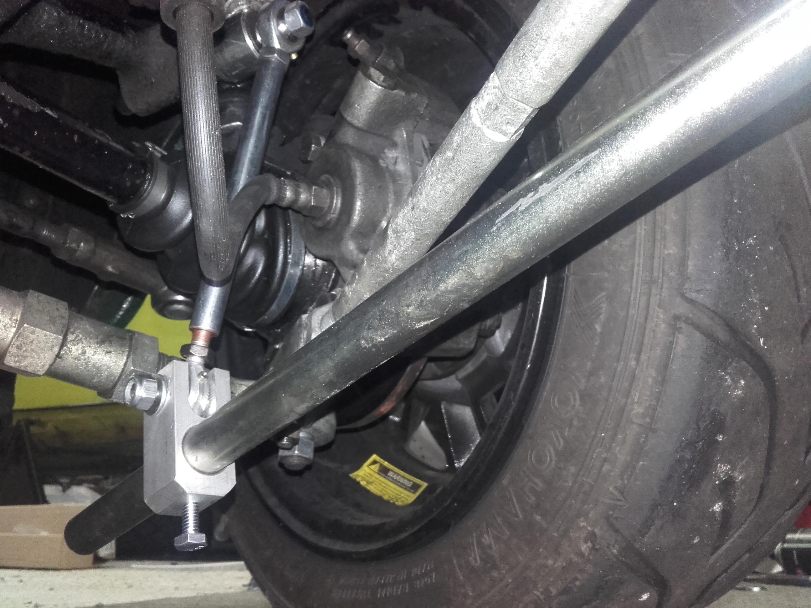

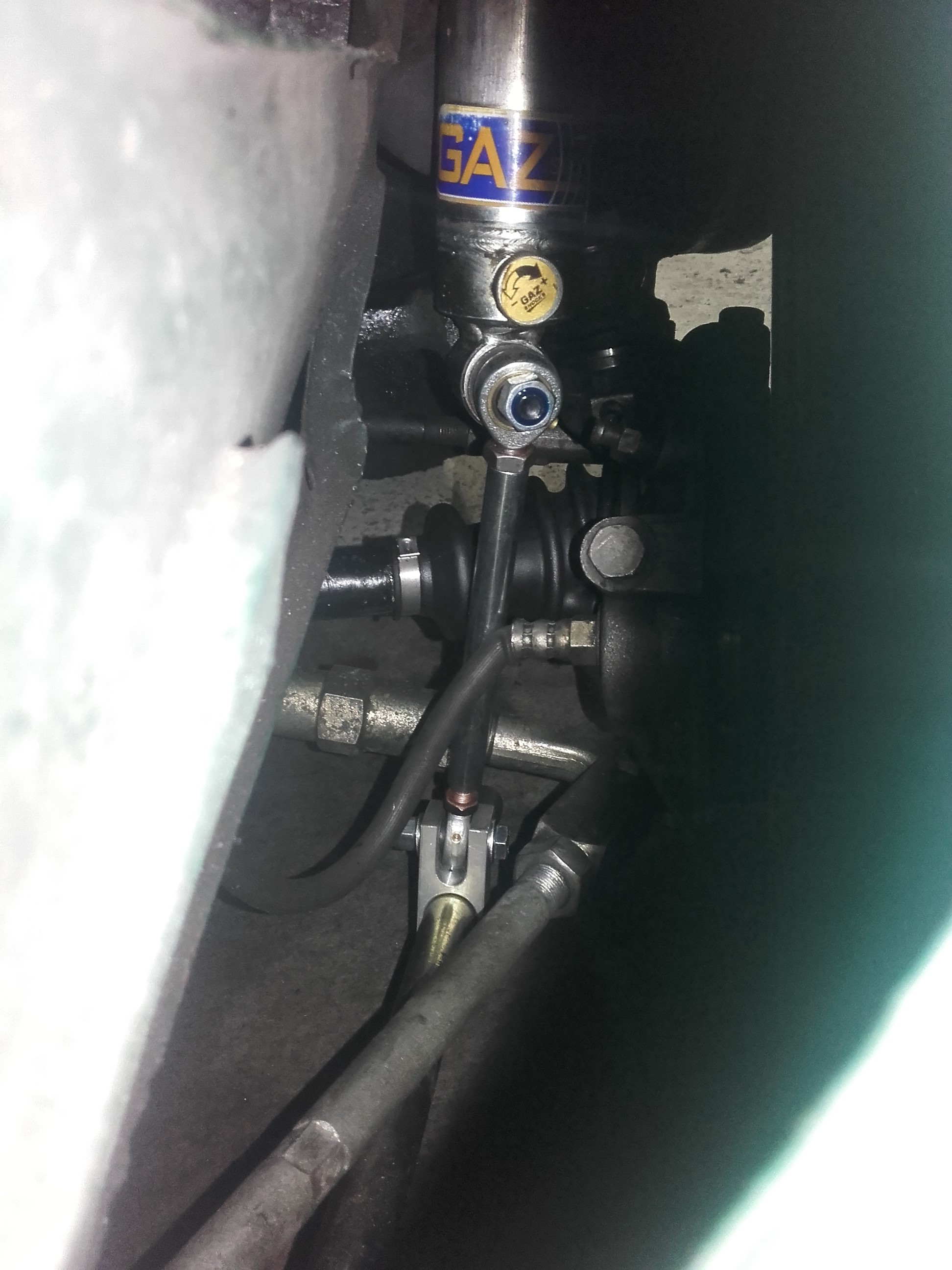

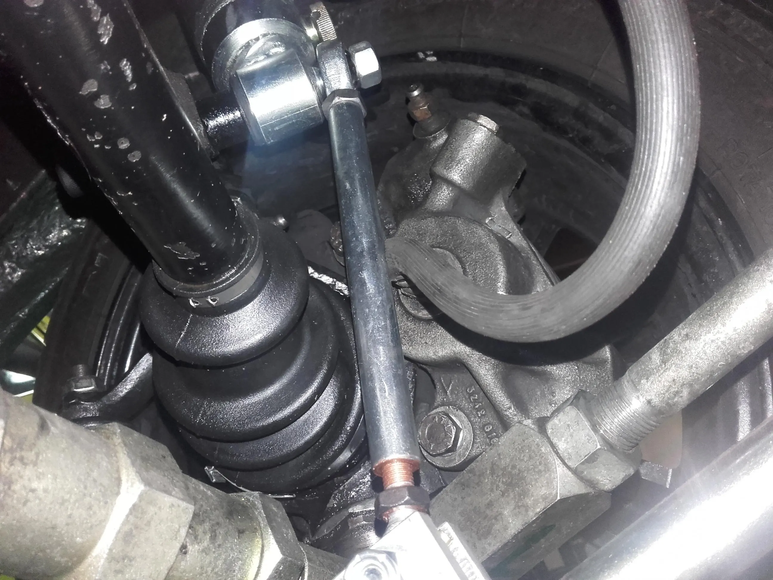

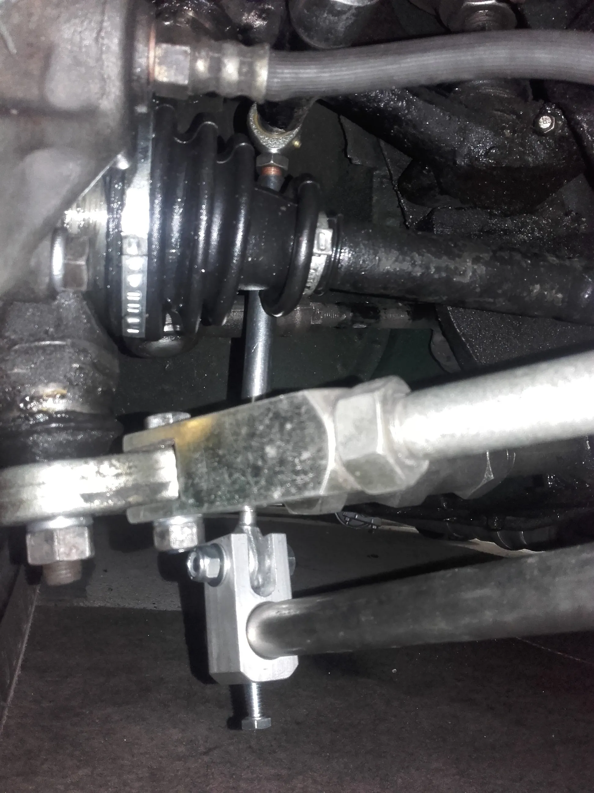

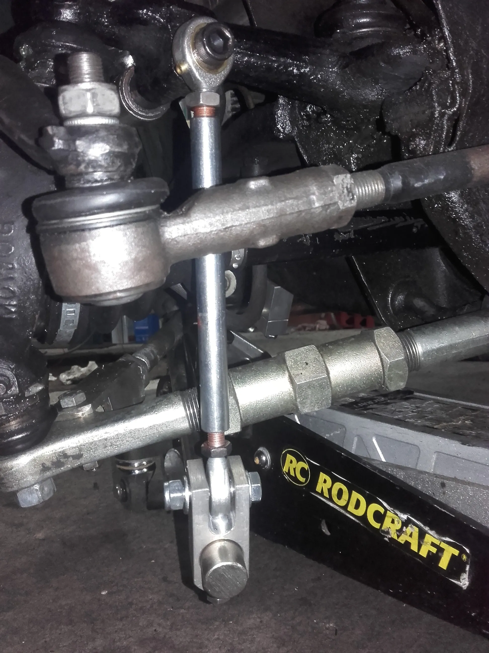

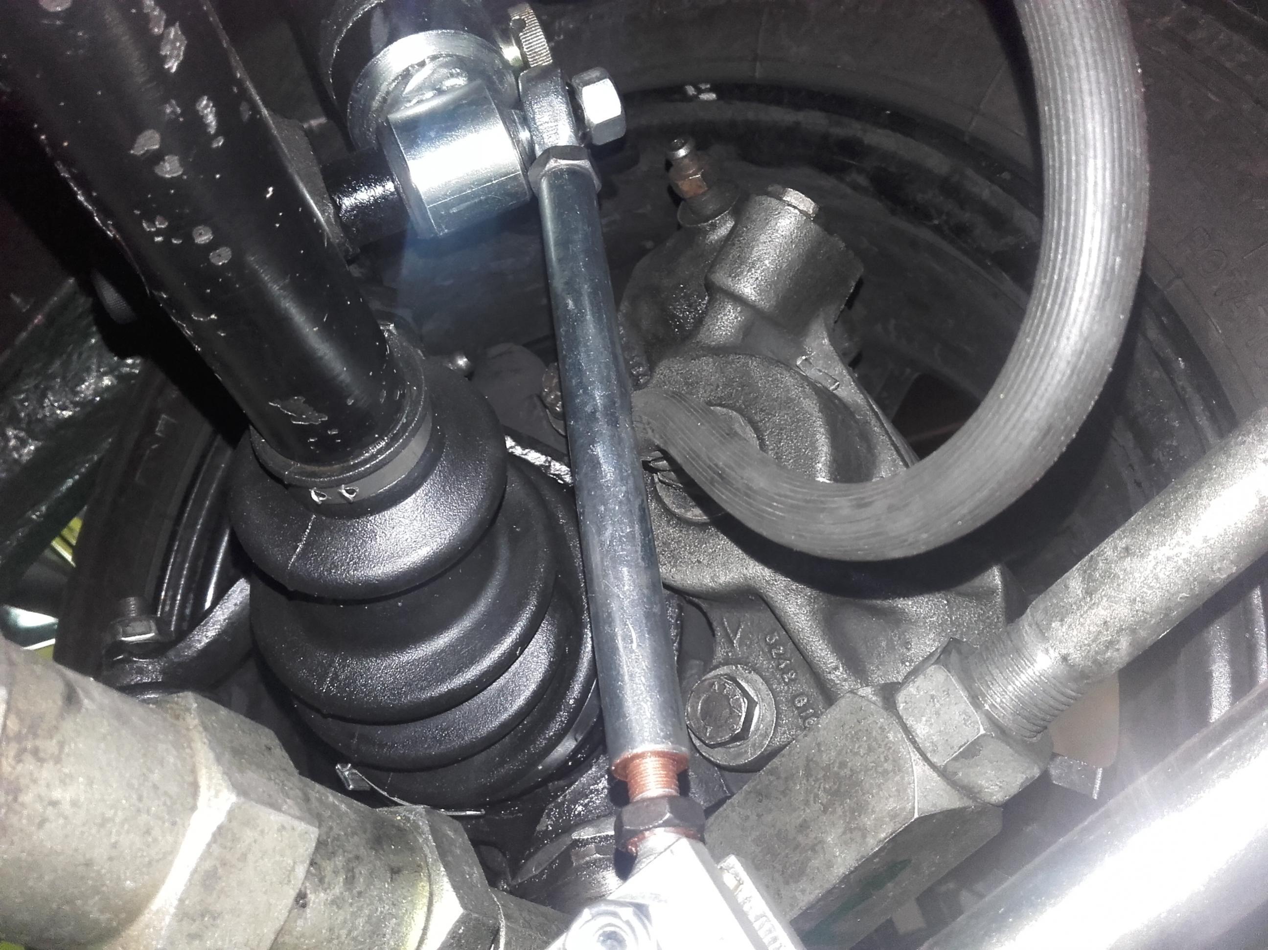

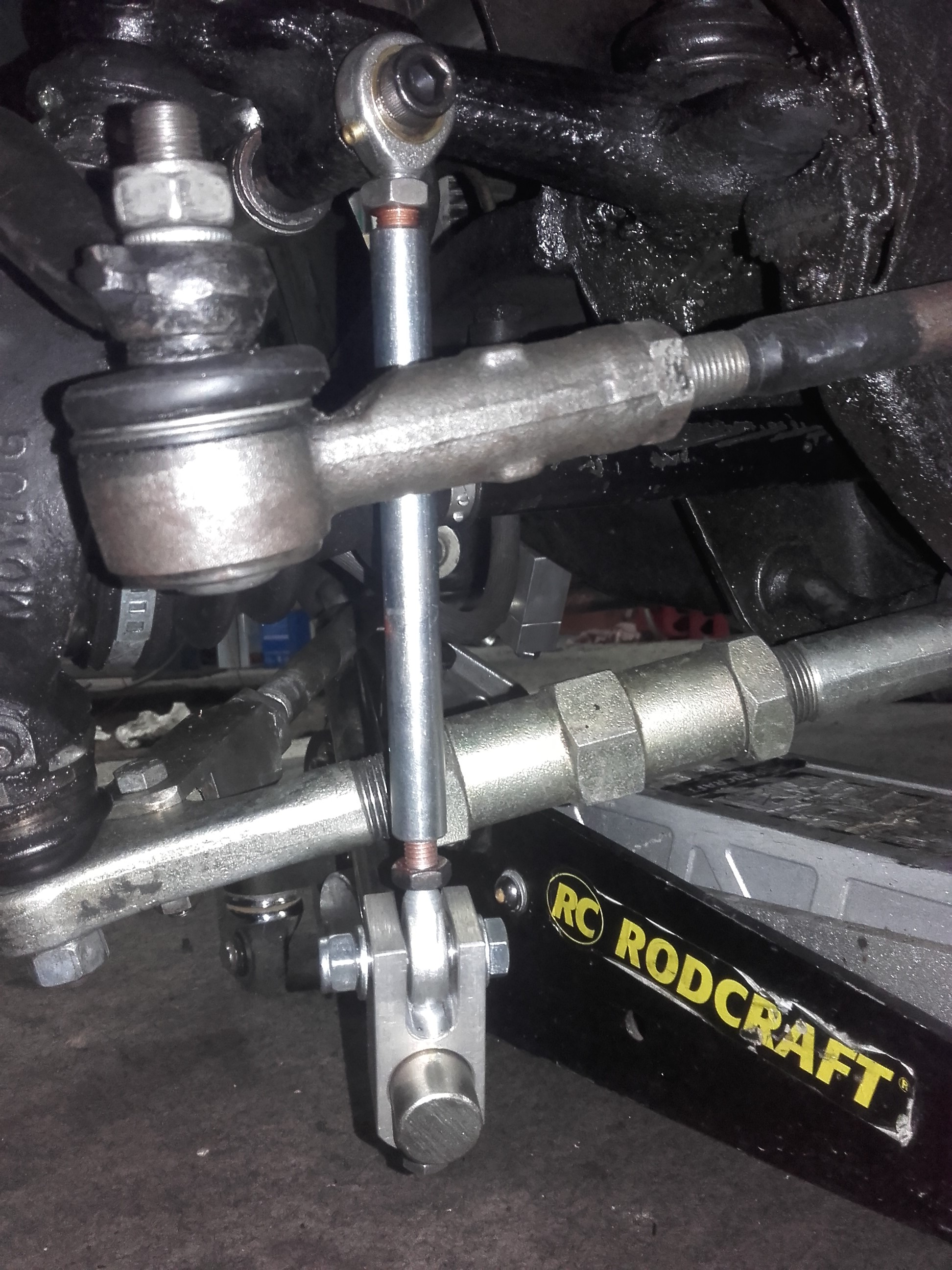

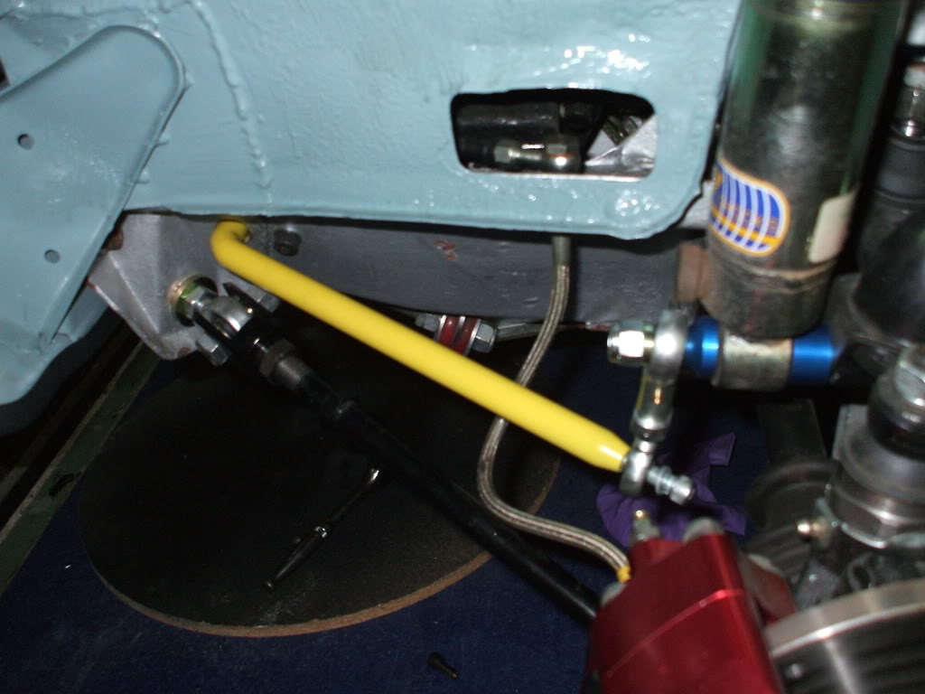

    ich habe im Winter einen vorderen Stabi von Minispares in meinen Rundstreckenmini gebaut. Da es jetzt bald wieder los geht habe ich den Rest vom Auto wieder zusammengebaut und festgestellt, dass eigentlich kein Platz für die Koppelstangen vorhanden ist?!? Wenn ich sie hinter den Dämpfer schraube ist sie zu nahe an der Antriebswelle und wenn ich sie vor den Dämpfer schraube knickt es mir beim Einlenken den Bremsschlauch ab... Die Anleitung von Minispares ist auch keine große Hilfe! Hat so einen Stabi schon mal wer verbaut und kann mir da helfen?
    Ist das so richtig?
    lg Thomas

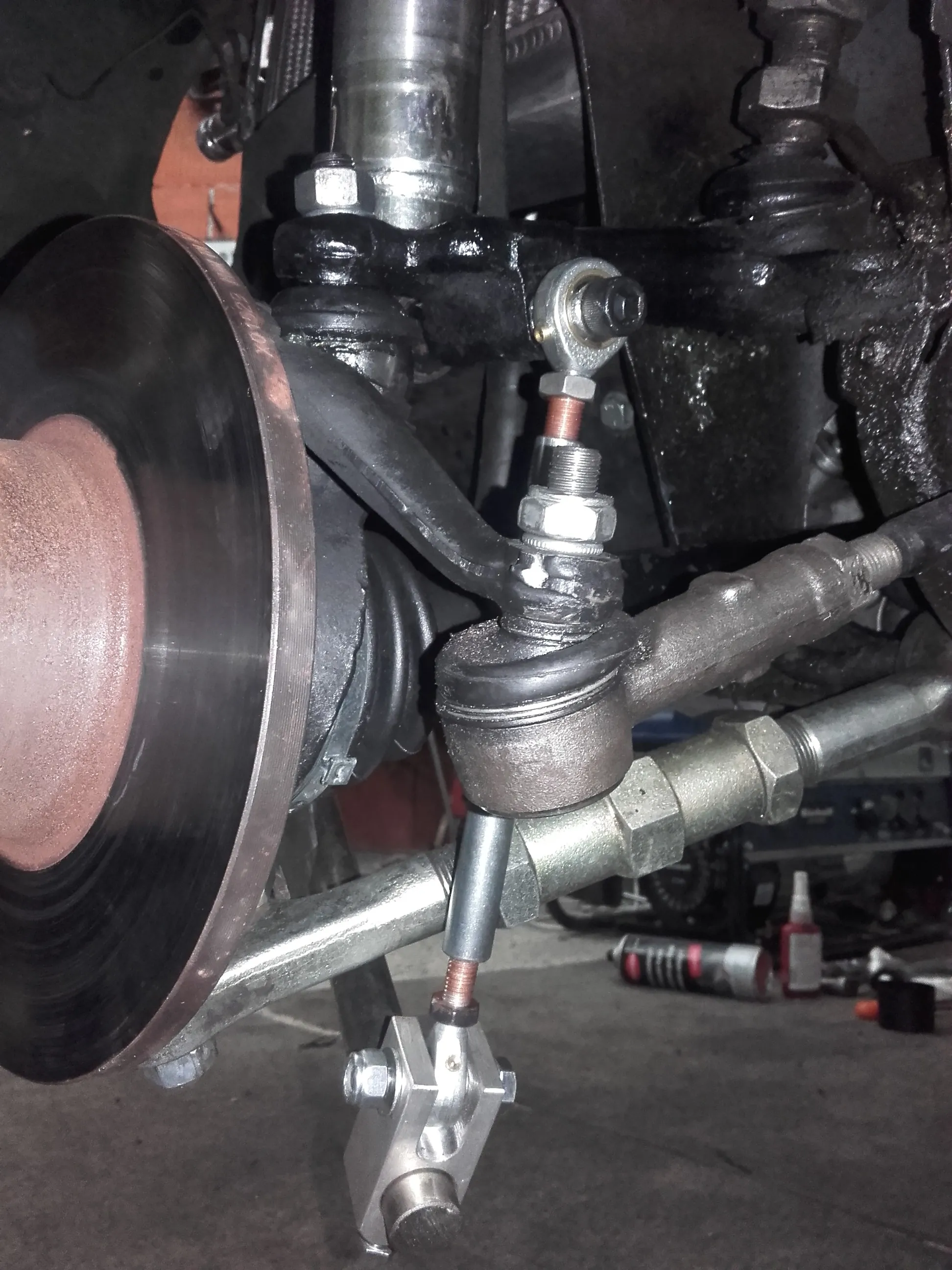

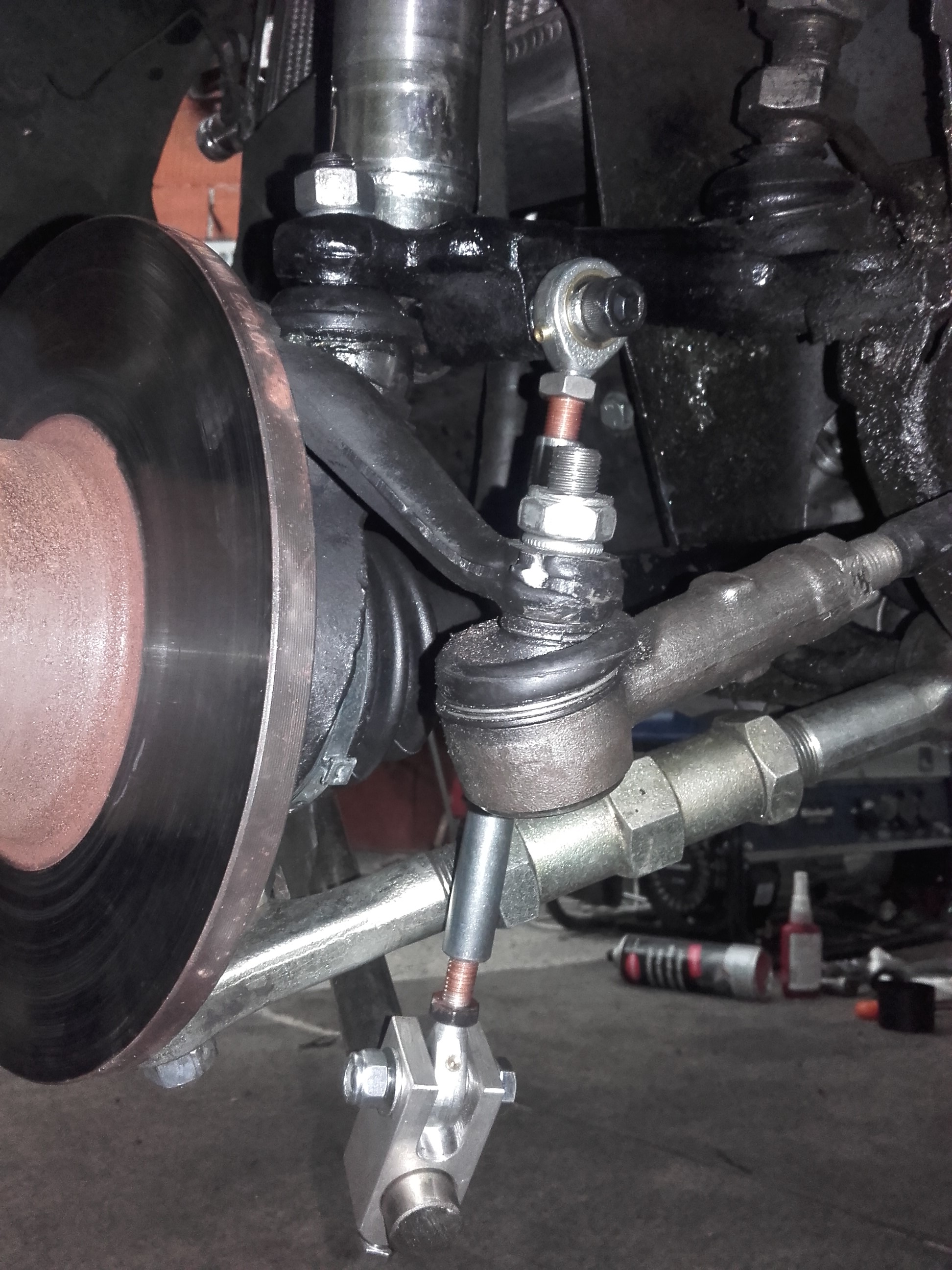

  • danke für das Bild auf diese Variante bin ich noch nicht gekommen :tongue:
    werd ich heute gleich probieren irgendwie muss das Ding ja Platz haben :biggrin:

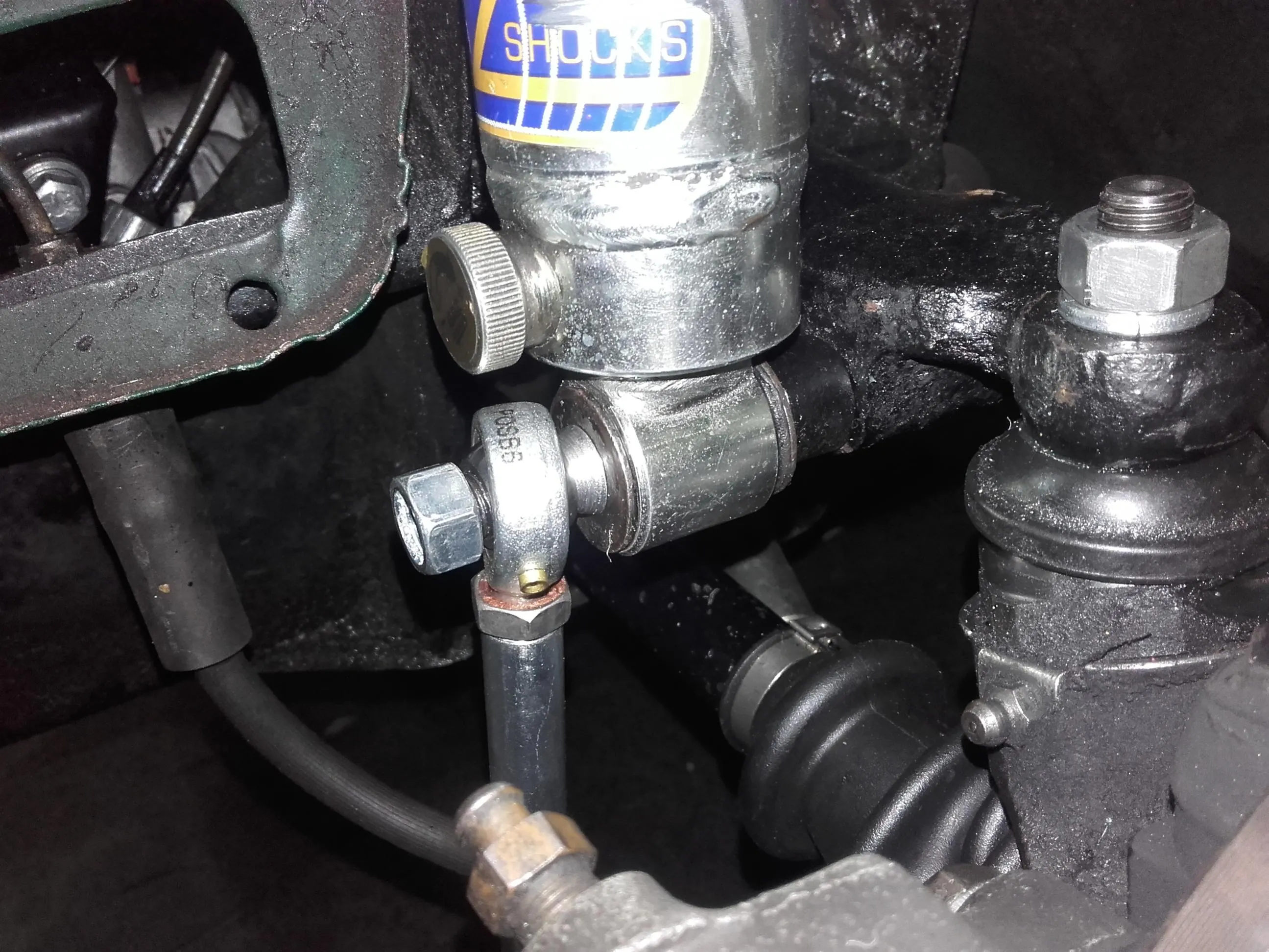

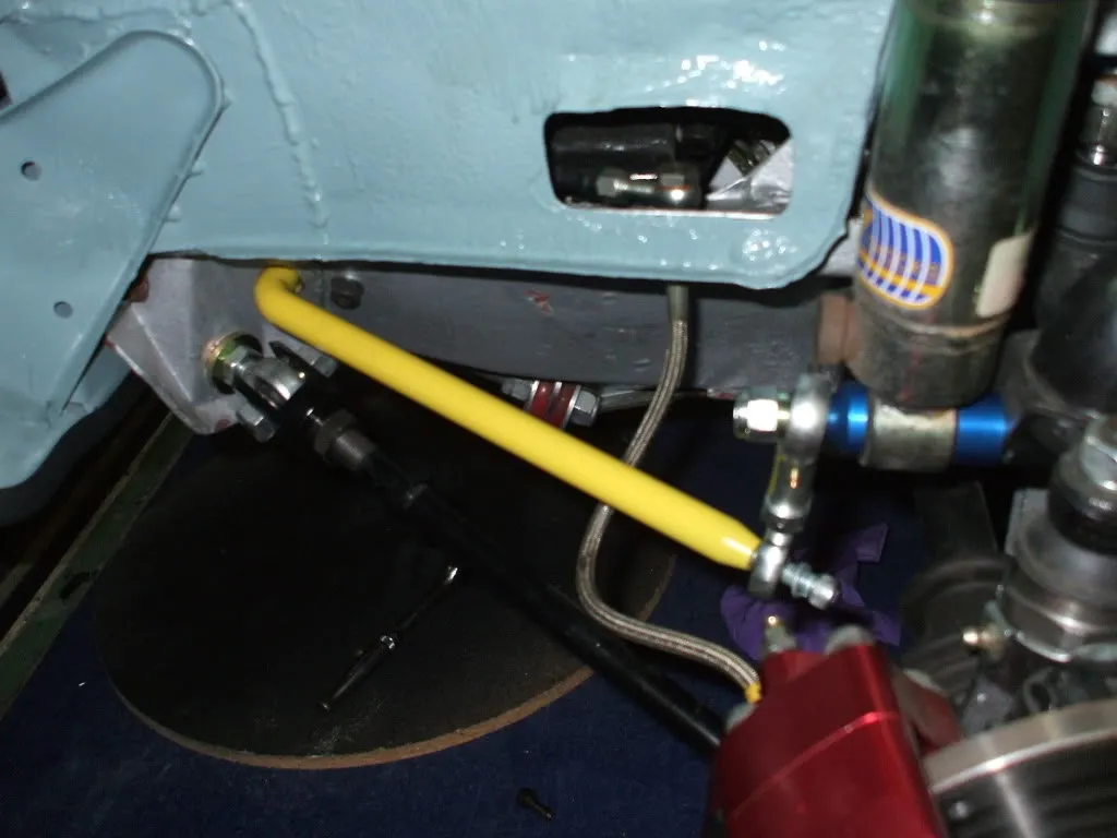

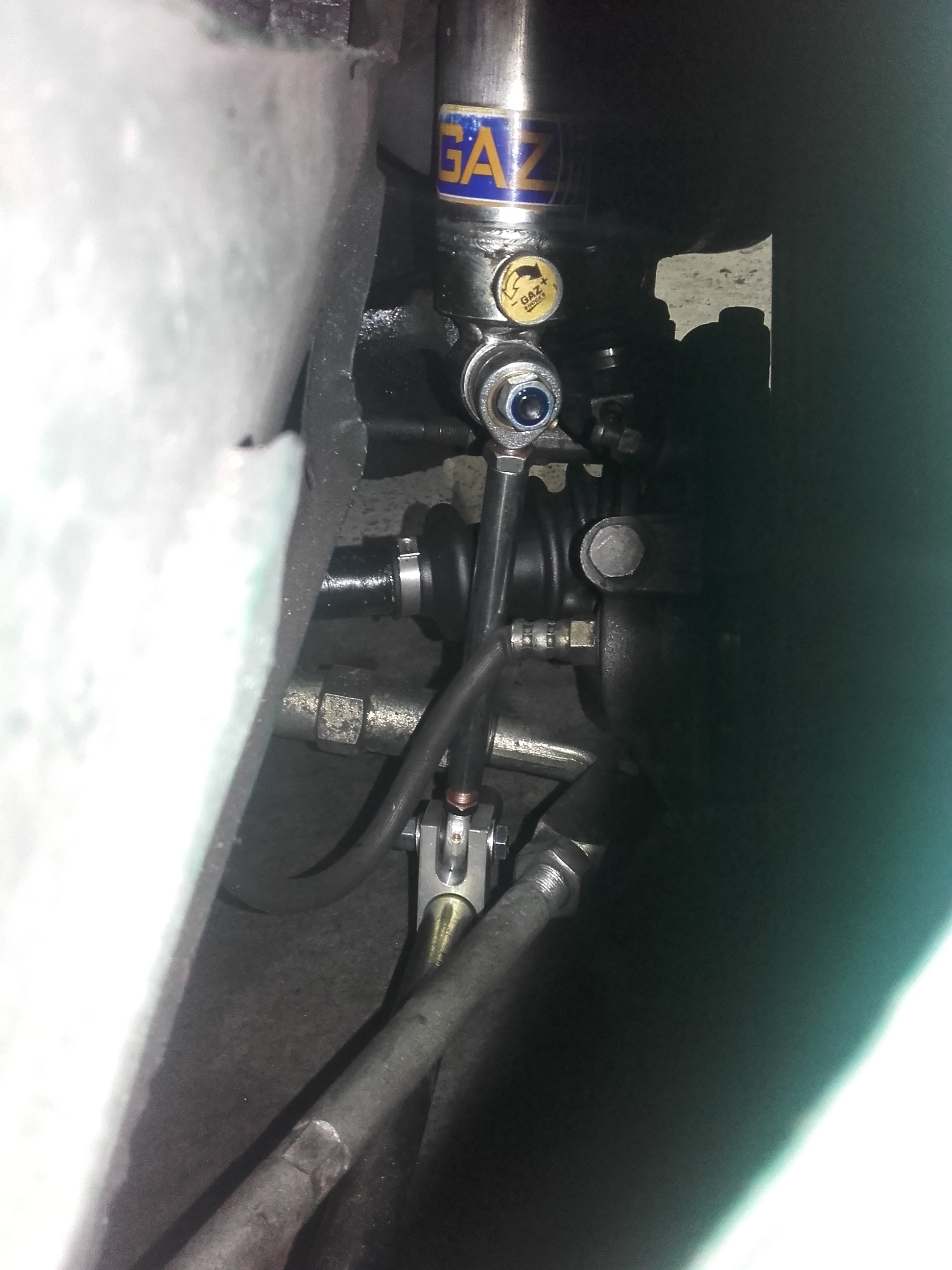

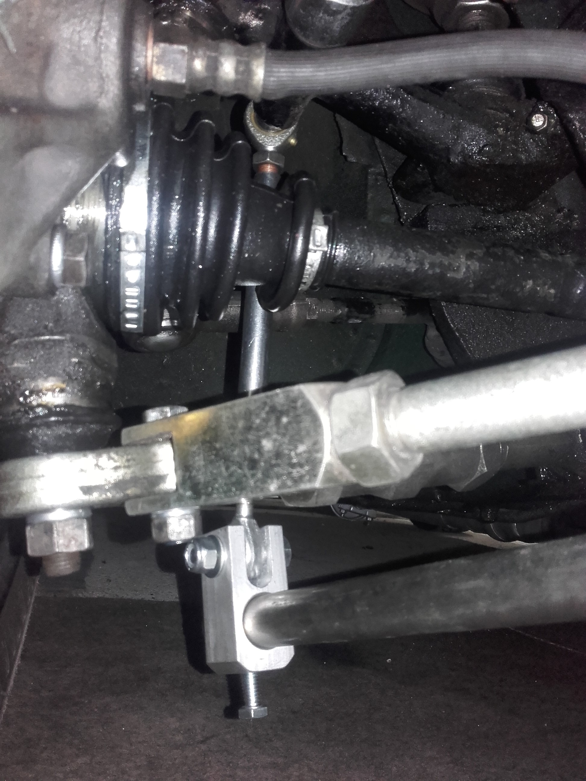

  • versuche es mal so:
    http://minkara.carview.co.jp/image.aspx?src…%3d9760f9c984e2
    (bin kein anti roll bar spezi, aber so scheint mir das korrekt zu sein)
    Auch ich bin kein anti roll bar Spezi und denke, dass es so korrekt ist, wie hier von Andy verlinkt.
    So, wie du es montiert hast, wäre die Belastung der langen Dämpfer-Schraube deutlich zu hoch (Biege-Belastung durch Dämpfer und Stabi gleichzeitig).
    Zudem wäre der Stabi sehr straff, durch die deutlich kürzeren Hebelarme...

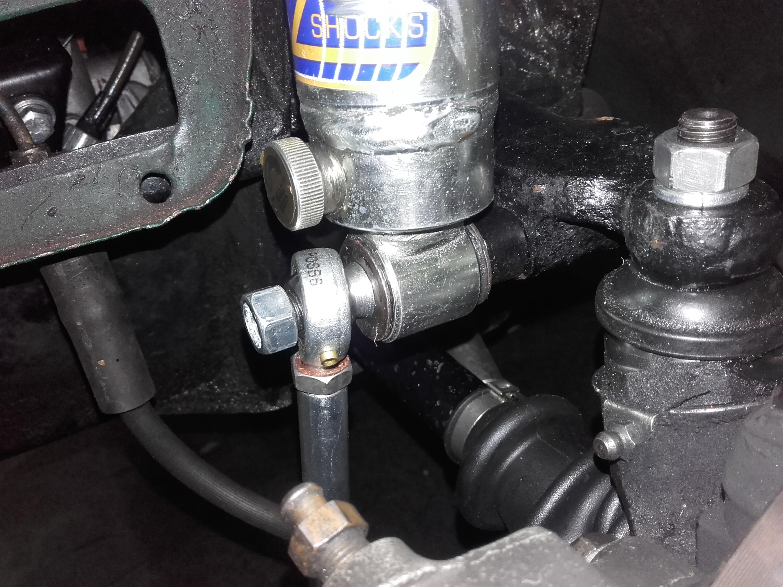

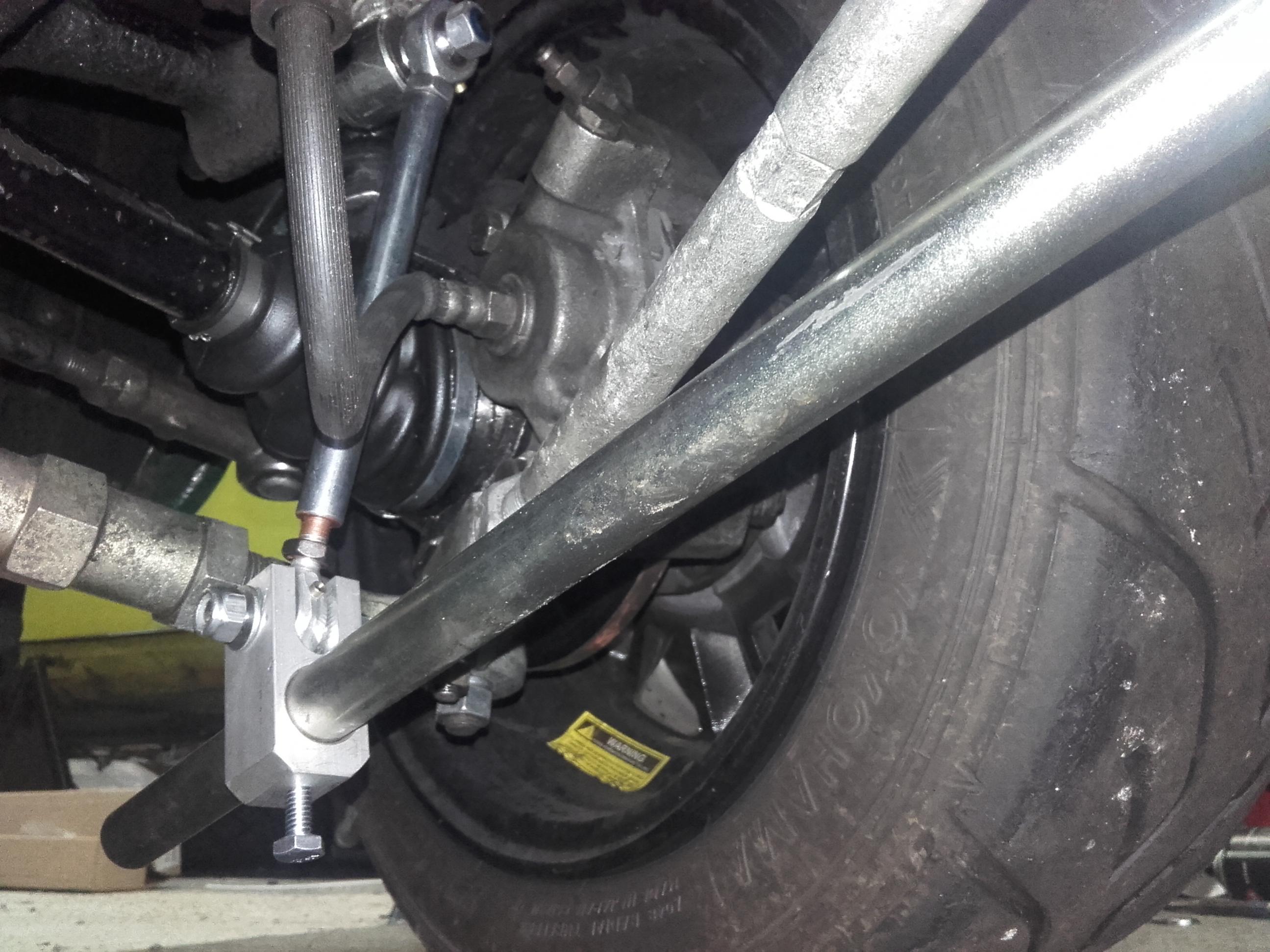

  • Danke für die Hilfe ist zwar auch relativ knapp aber so funktioniert es :biggrin:
    HOT klingt logisch allerdings ist der von KAD auch vorne angeschraubt:
