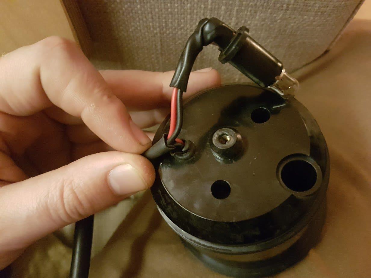

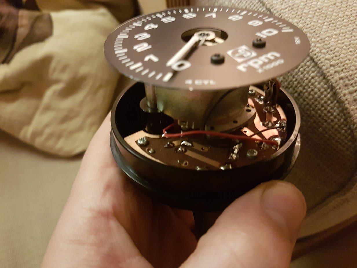

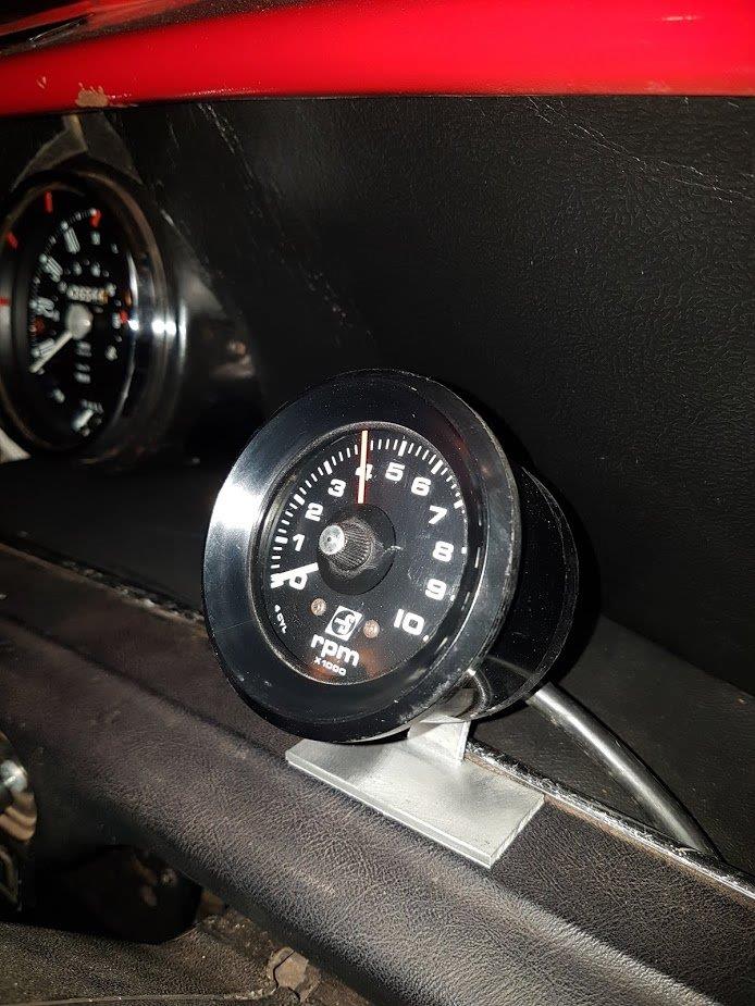

    ich habe eine alten Speedwell Drehzahlmesser für 4 Zylinder. Dieser hat nur zwei Kabel, Schwarz und Rot. Ich kenne das eigentlich nur mit 3 oder mehr Kabeln, aber habe den DZM mal angeschlossen, Rot an (-) der Zündspule und Schwarz an Masse.

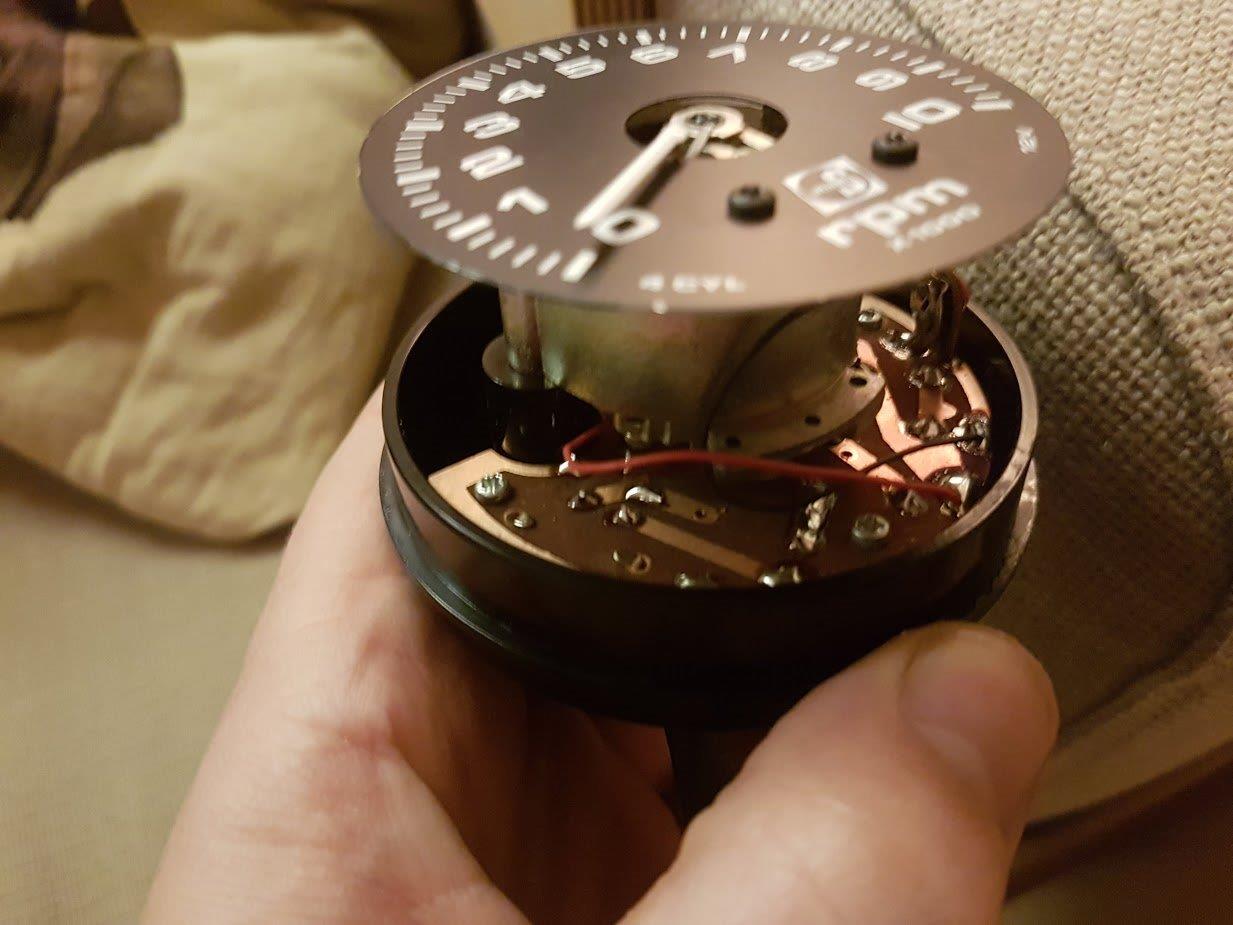

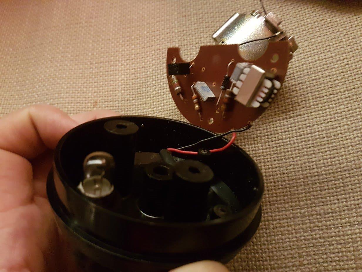

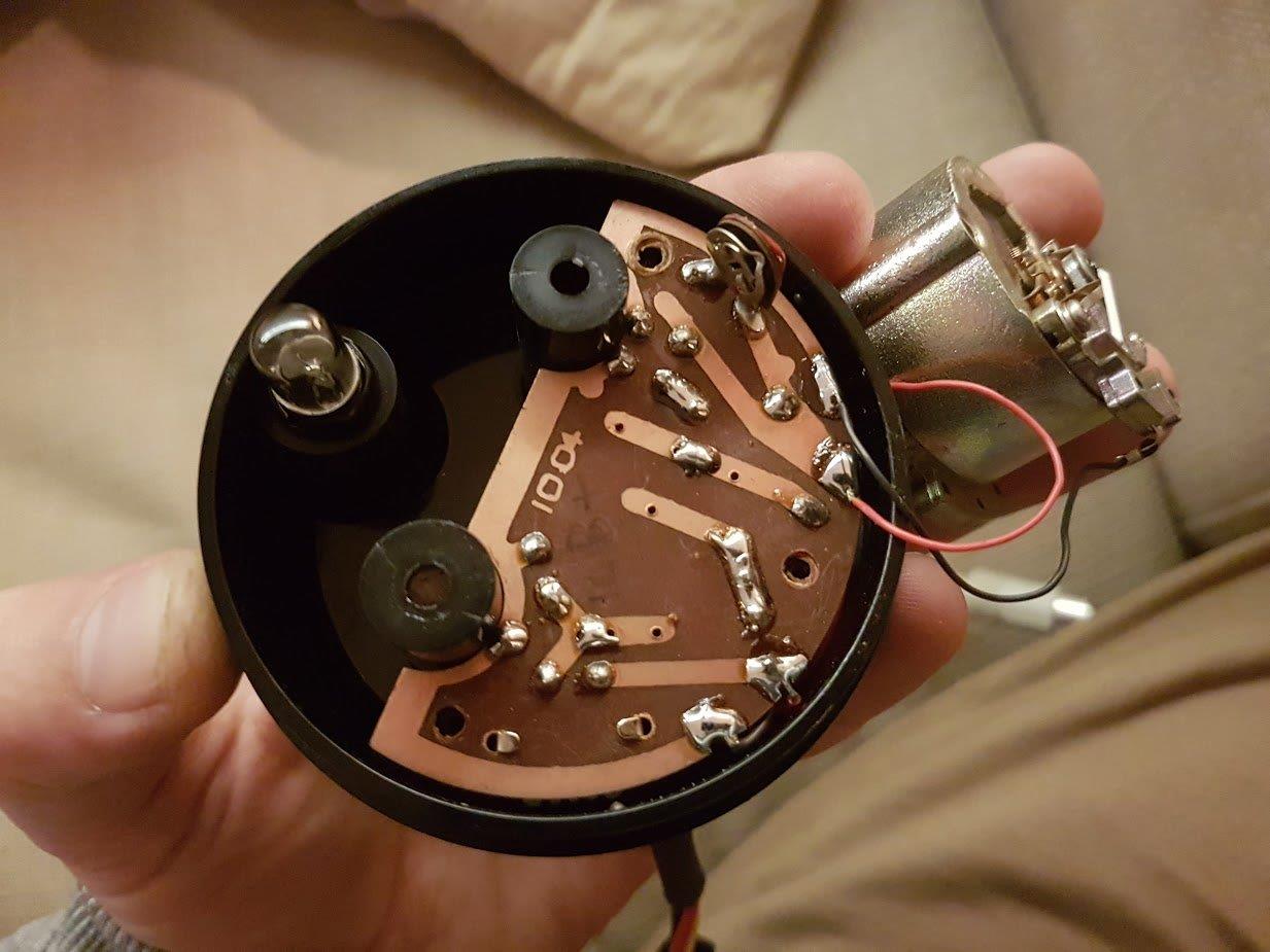

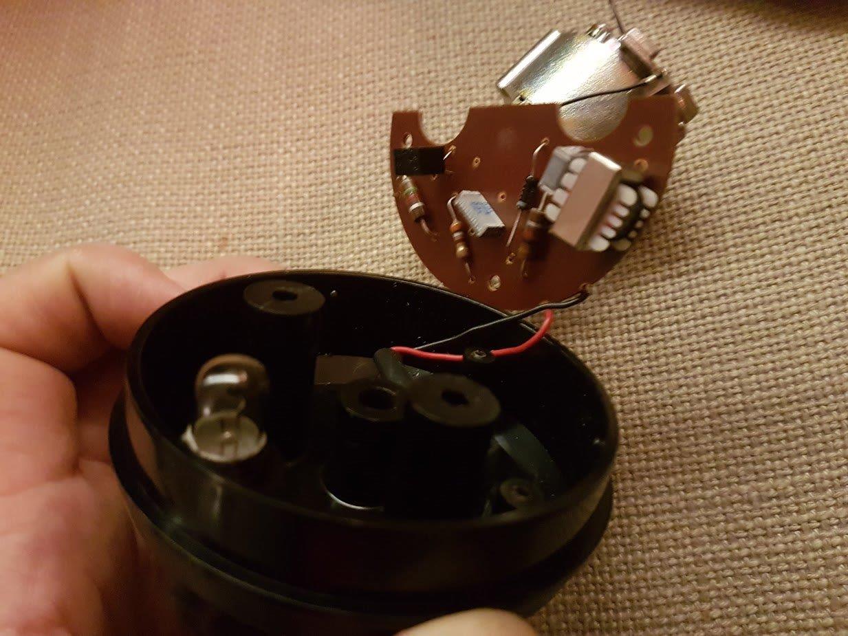

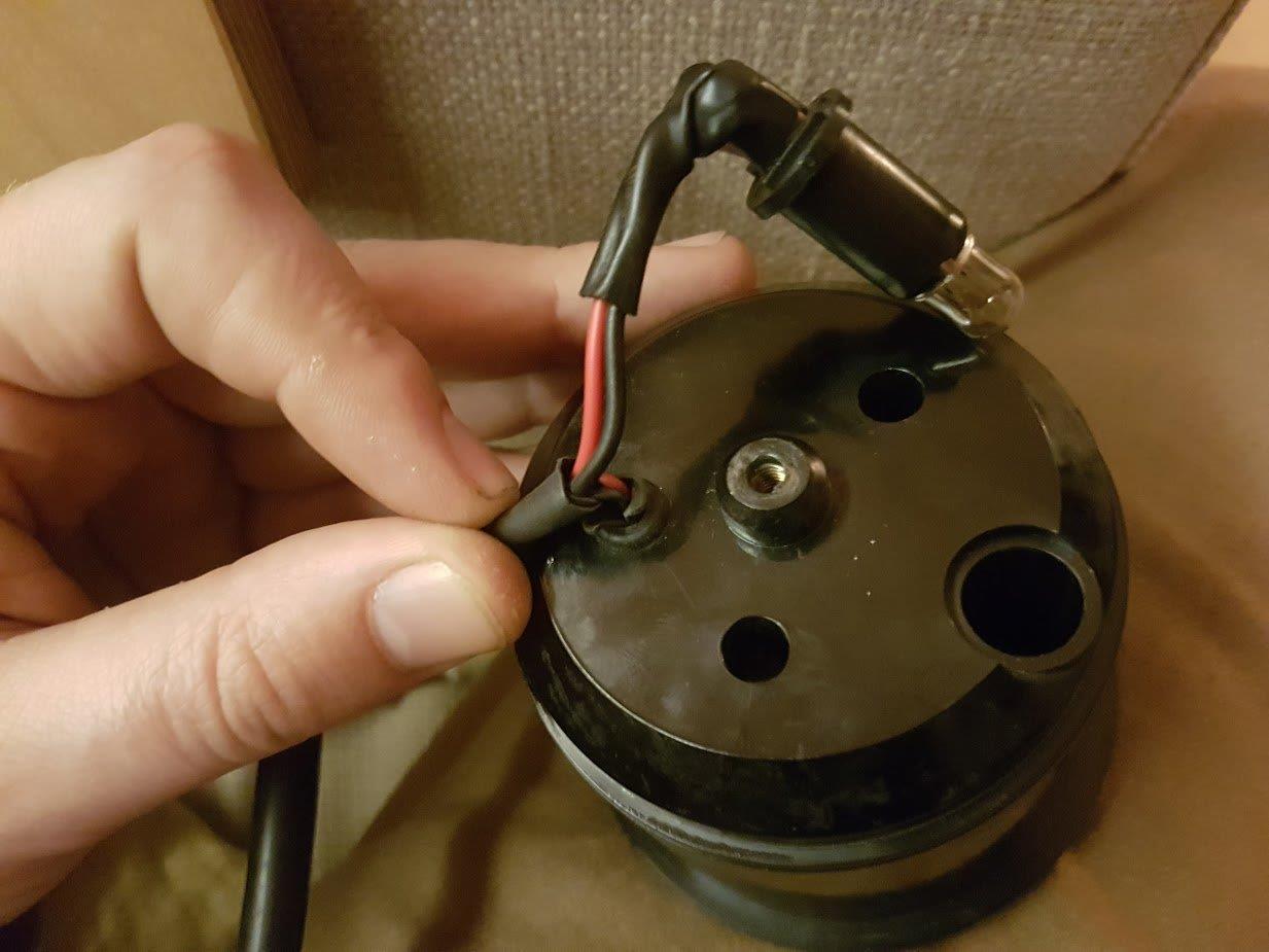

    Der DZM funktioniert, aber leider zeigt er nur die Hälfte der tatsächlichen Drehzahl an (mit Motortester geprüft). Im Innern ist auch kein 3. Kabel verschwunden, das sieht alles wie ab Werk aus.
    Hat jemand den gleichen oder eine Idee wo das Problem liegt? Ich habe einen frühen 84er City E 1000

  • Eine Masse am Gehäuse hat er leider nicht, und auch die Befestigungsschraube ist kein Massepunkt.
    Er funktioniert ja, nur leider scheint er nur ein Signal pro Umdrehung zu bekommen, statt wie normalerweise 2.
    Ich habe wohl einen elektronischen Zündverteiler aus einem Metro verbaut (war schon so), der sollte aber eigentlich auch die gleiche Anzahl Signale produzieren.

    b) Innenleben/Gehäuse hat keine Masse
    legt nahe, daß der Steuerimpuls fehlen m u ß, bzw. fragt man sich, wieso dieser Drehzahlmesser überhaut irgendetwas anzeigt, weil er so ja gar keine Taktung bekommen kann, nur Betriebsspannung.
    In diese Richtung muß es gehen, eine Taktung muß her.
