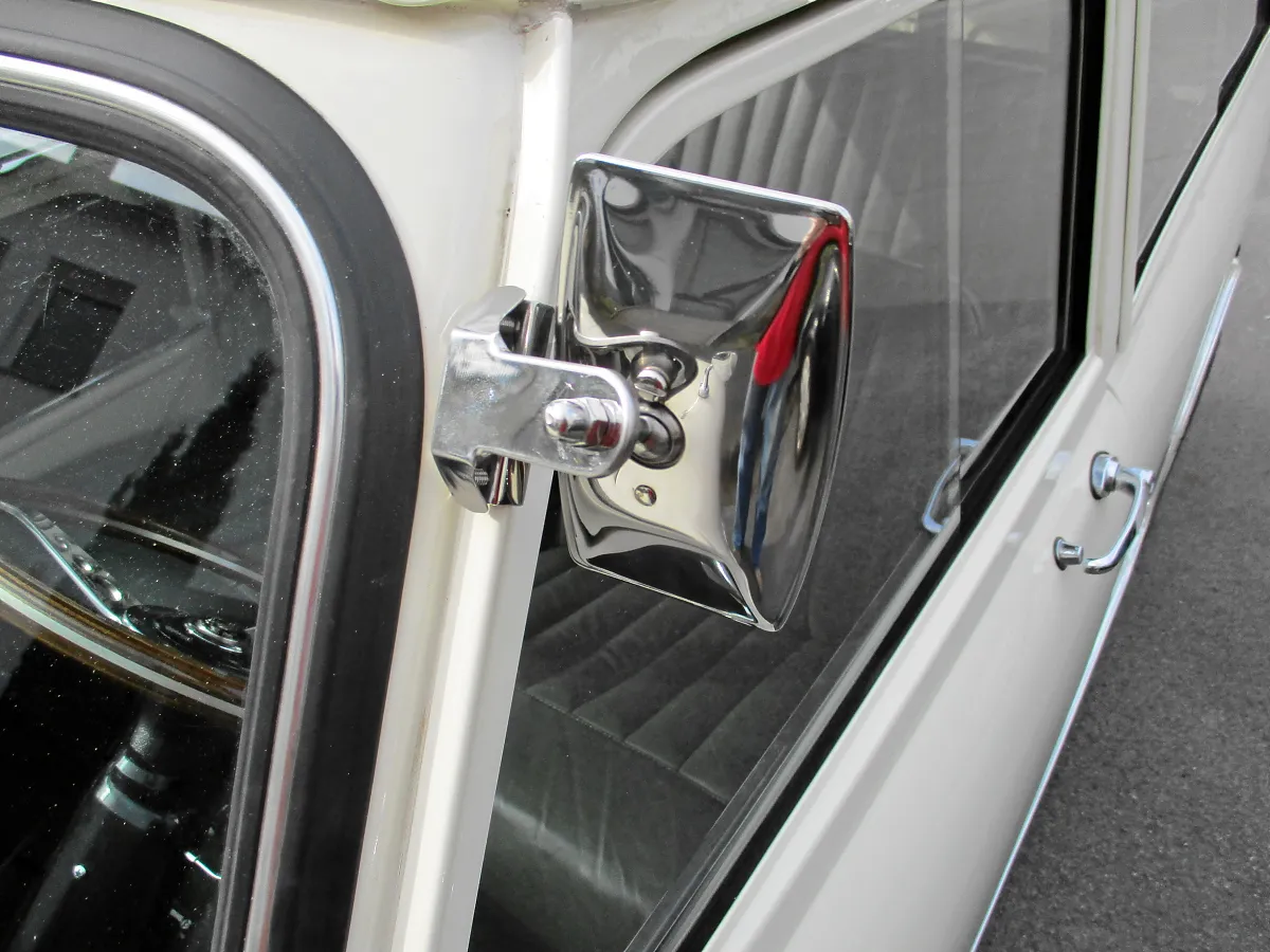

  • Hi Turi,
    wirklich schöne und gut funktionierende Klemmspiegel gibt es hier:
    https://www.heinrici-klassik.de/product_info.p…-fuer-mini.html

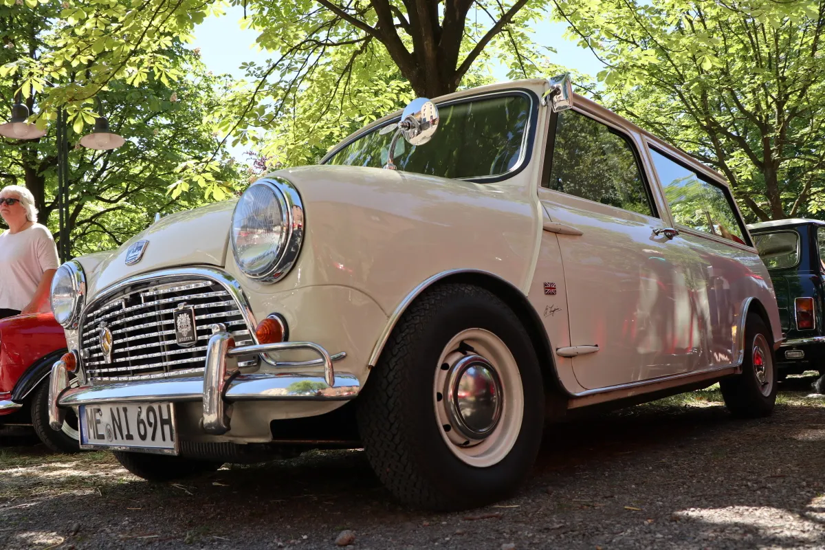

    Wie's ausschaut kannst du an unserem Mk I Kombis sehen

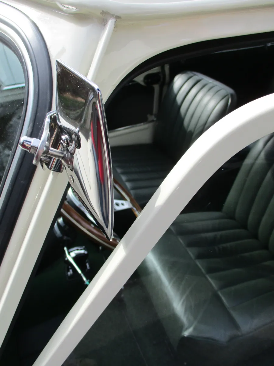

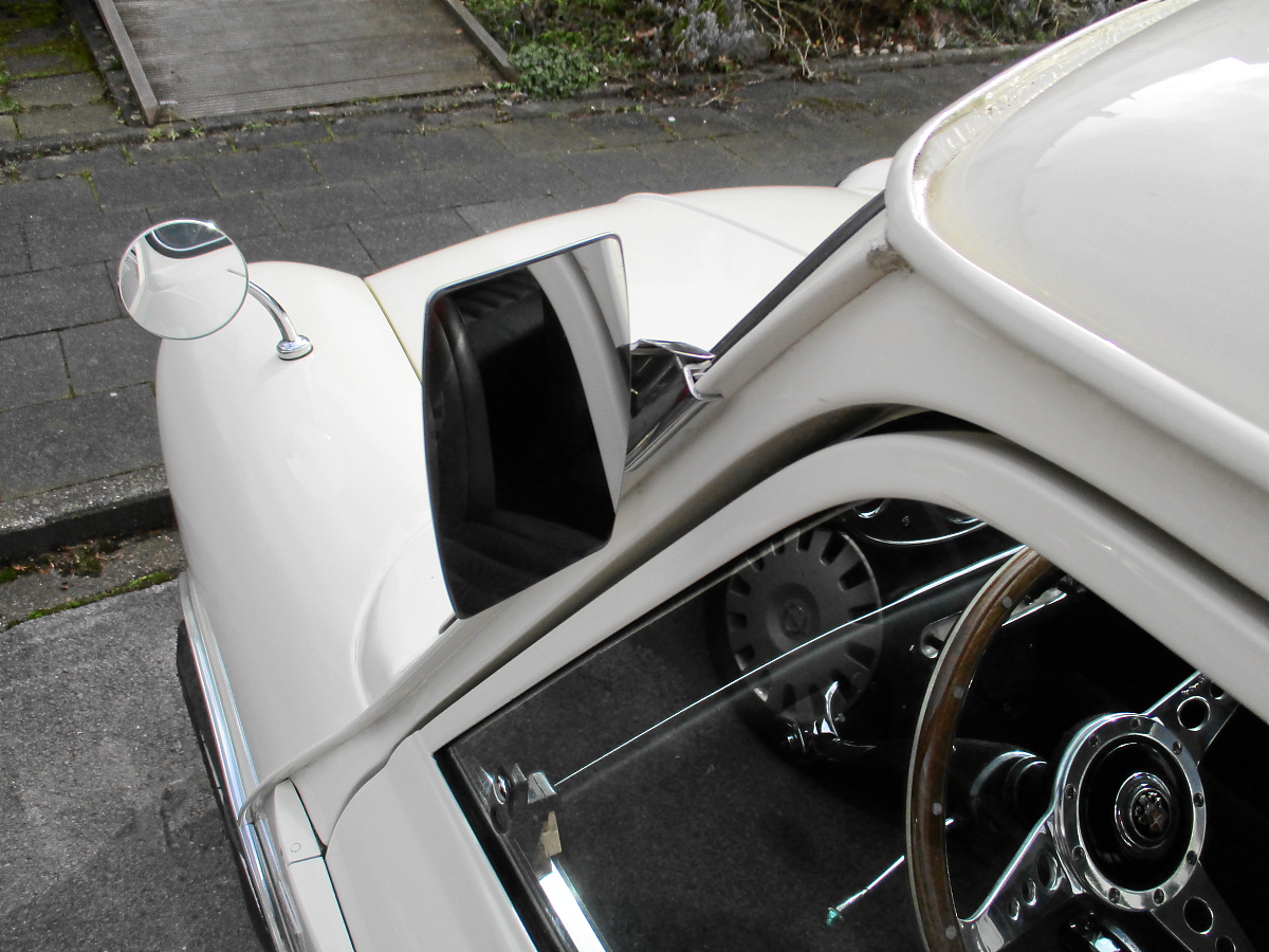

    Ich habe ihn oben montiert weil wir ja schon die - leider zu weit innen montierten - wing mirrors haben. Geht natürlich auch tiefer. Klappt vorzüglich, der ist leicht sphärisch geformt, man sieht wirklich ALLES was hinter einem so los ist. Und da wackelt absolut nix. Habe ihn seit vier Jahren dran, immer noch allerbeste Qualität. Da geht auch der Preis absolut in Ordnung. :thumbs_up:
  • Passt der Spiegel den für beide Seiten?
    Ja, kein Problem. Wichtig ist, dass er die Befestigung gegenüber den Standard-Klemmspiegeln um 90° gedreht hat. Also mit dem Schlitz nach außen, vom Spiegel weg zeigend. Die anderen werden alle an Scheiben oder Scheibenrahmen gesteckt, diese hier dagegen auf die außenliegende, im Winkel abstehende Falz. Er lässt sich vertikal weit genug schwenken um sowohl rechts wie auch links zu passen.
    Standard-Klemmspiegel passen definitiv NICHT. Habe ich vorher alles schon ausprobiert, weil ich eigentlich eine preisgünstigere Lösung gesucht hatte.
