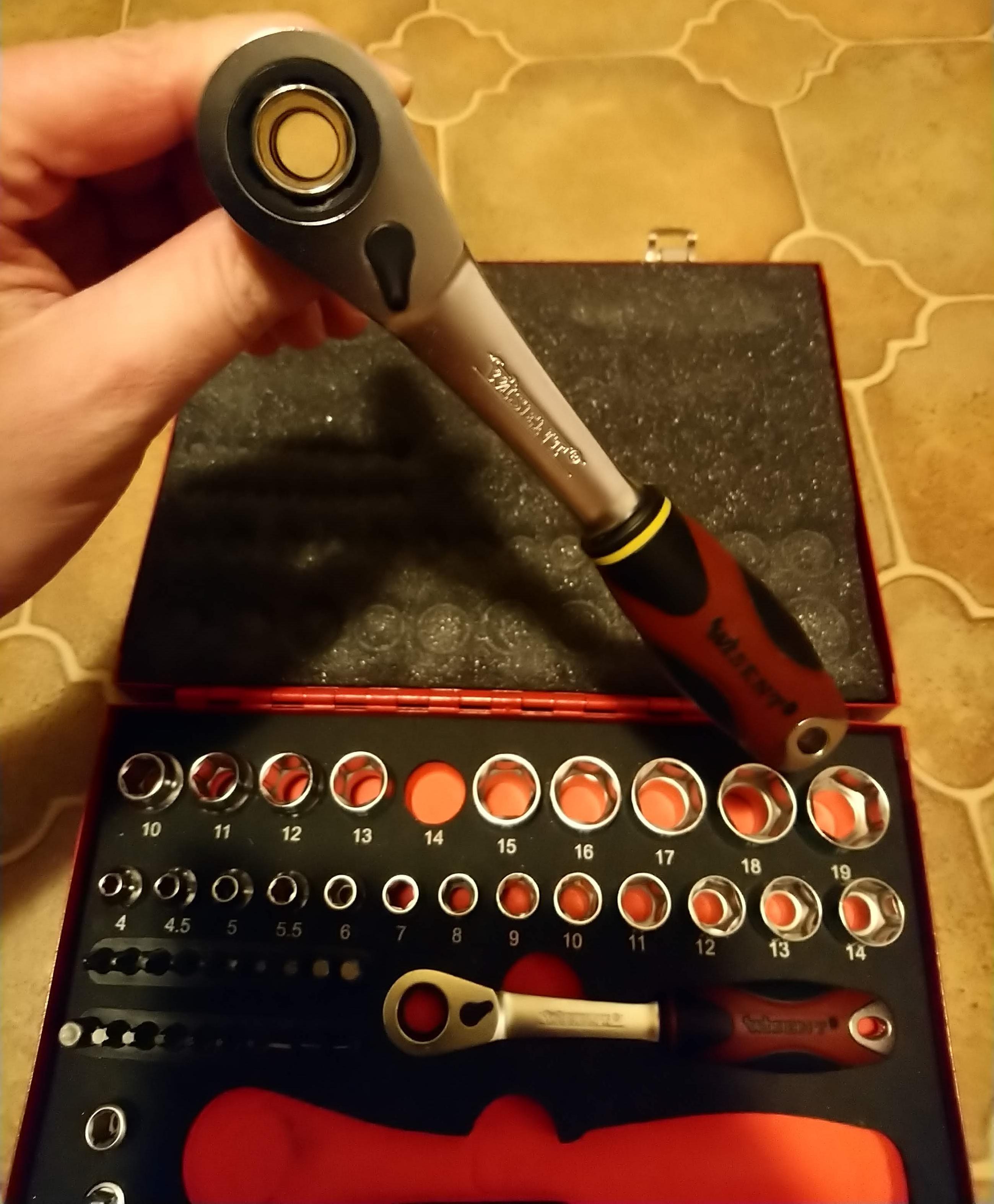

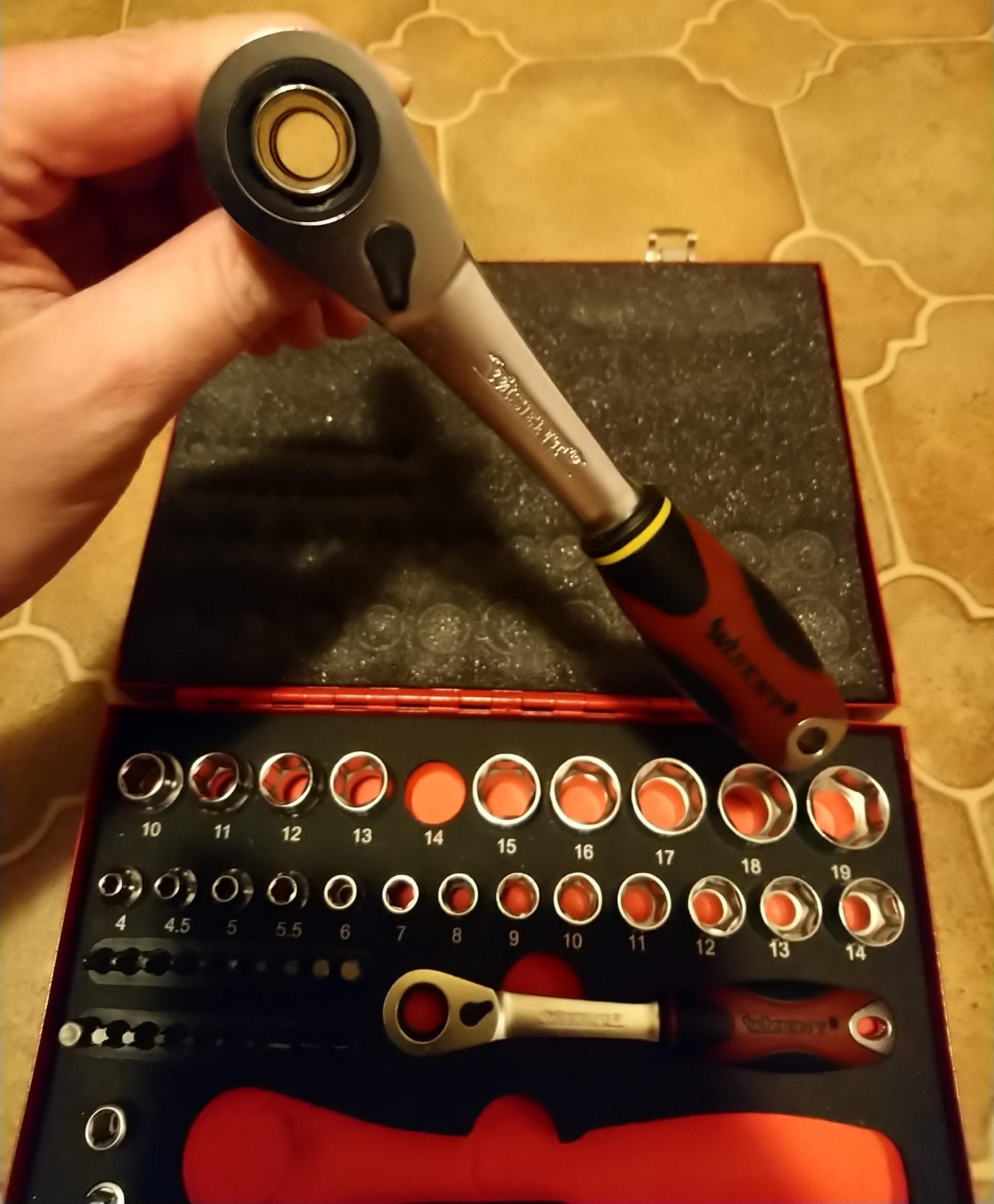

  • Kannst ja versuchen mit ner Nuss und Zange fest zu ziehen, es sei den du hast nen tollen Ratschenkasten wo die Nuss ausen aufgenommen wird.
    Auf Erfahrung vertrauen

    Also erst Prallschutz ab und dann die Schalterleiste montieren: Bringt nicht so viel mehr Platz zum Schrauben. Dann das Problem mit dem Prallschutz drüber ziehen. Vielleicht liegt es an den kalten Temperaturen, aber so ganz locker geht es nicht. Muss ja über den Wulst in der Umrandung der ringsrum ist. Die Kampfspuren sind deutlich zu erkennen.
    So was wie Meistermini sagte schwebte mir auch schon vor. Da gibts es z.B. diese Stecknuss, würde gehen.
    Klick
    Die ist aber nur 6cm lang. Besser wären 9-10 cm um absolut kommod schrauben zu können.
    Hab da was aus Restbeständen gezimmert. 14er Nuss, 12er Rohr vorne etwas angefast damit es press in der Nuss sitzt und 17er Mutter innen auf 12mm aufgebohrt.
    Nun die 17er Ringratsche drauf, anziehen und fest ist.
    P.S.: Verbesserte Ausführung folgt. Die hat dann längs einen 7mm Schlitz durchgehend. Dann kann man ohne die Züge ab zu klemmen, die Muttern nachziehen.
