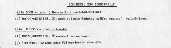

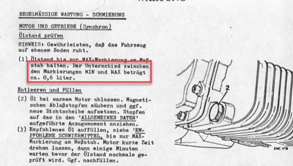

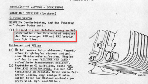

  • Wenn man nach einem original Werkstatthandbuch geht, dann könnte man meinen, das sei der Grund.
    Ölkontrolle alle 5000km
    Ölwechsel alle 10.000km
    aber, die Menge zwischen "Min" und "Max" am Peilstab entspricht laut demselben Handbuch 0,6 Liter, genauso wie beim Engländer

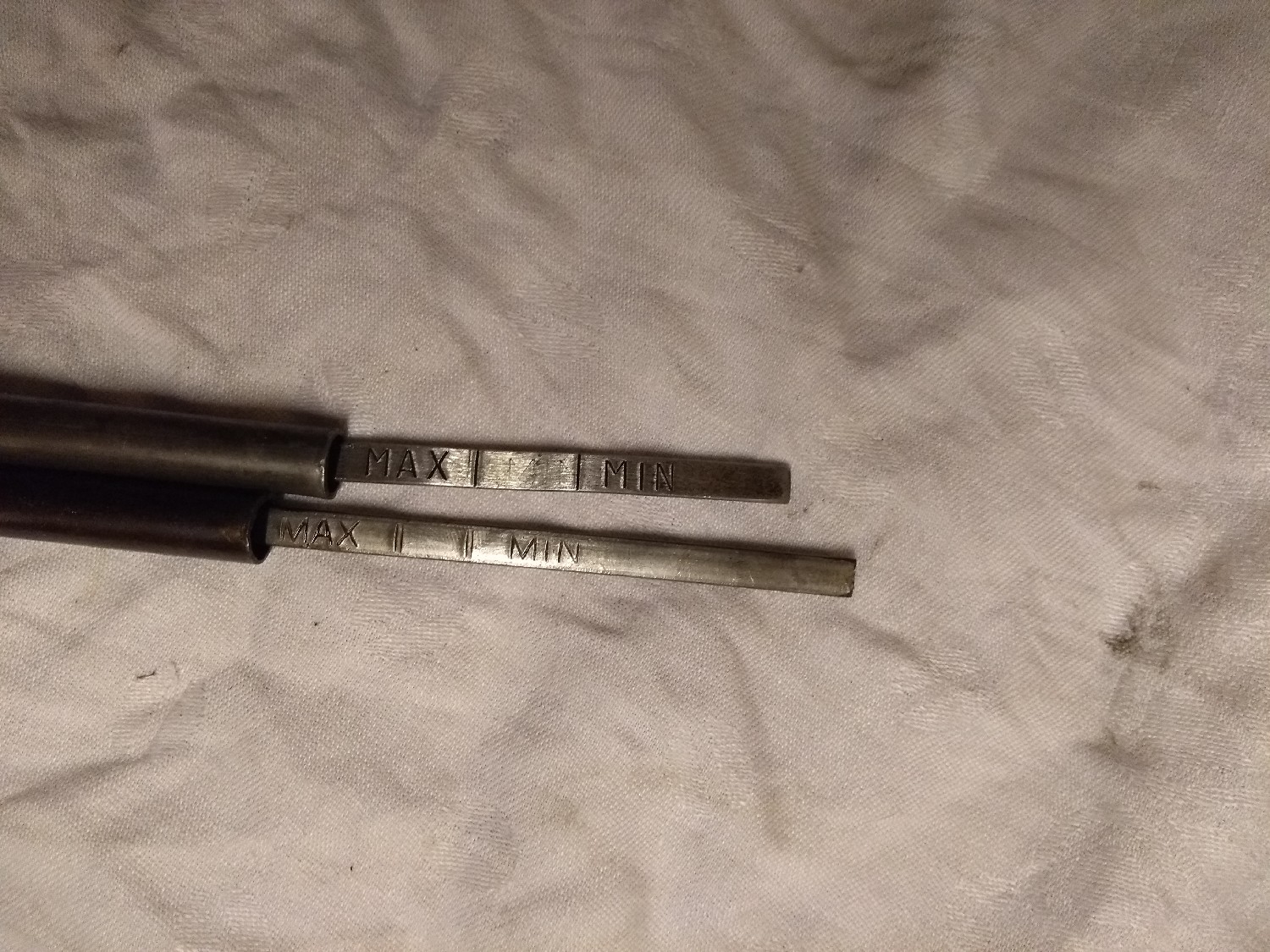

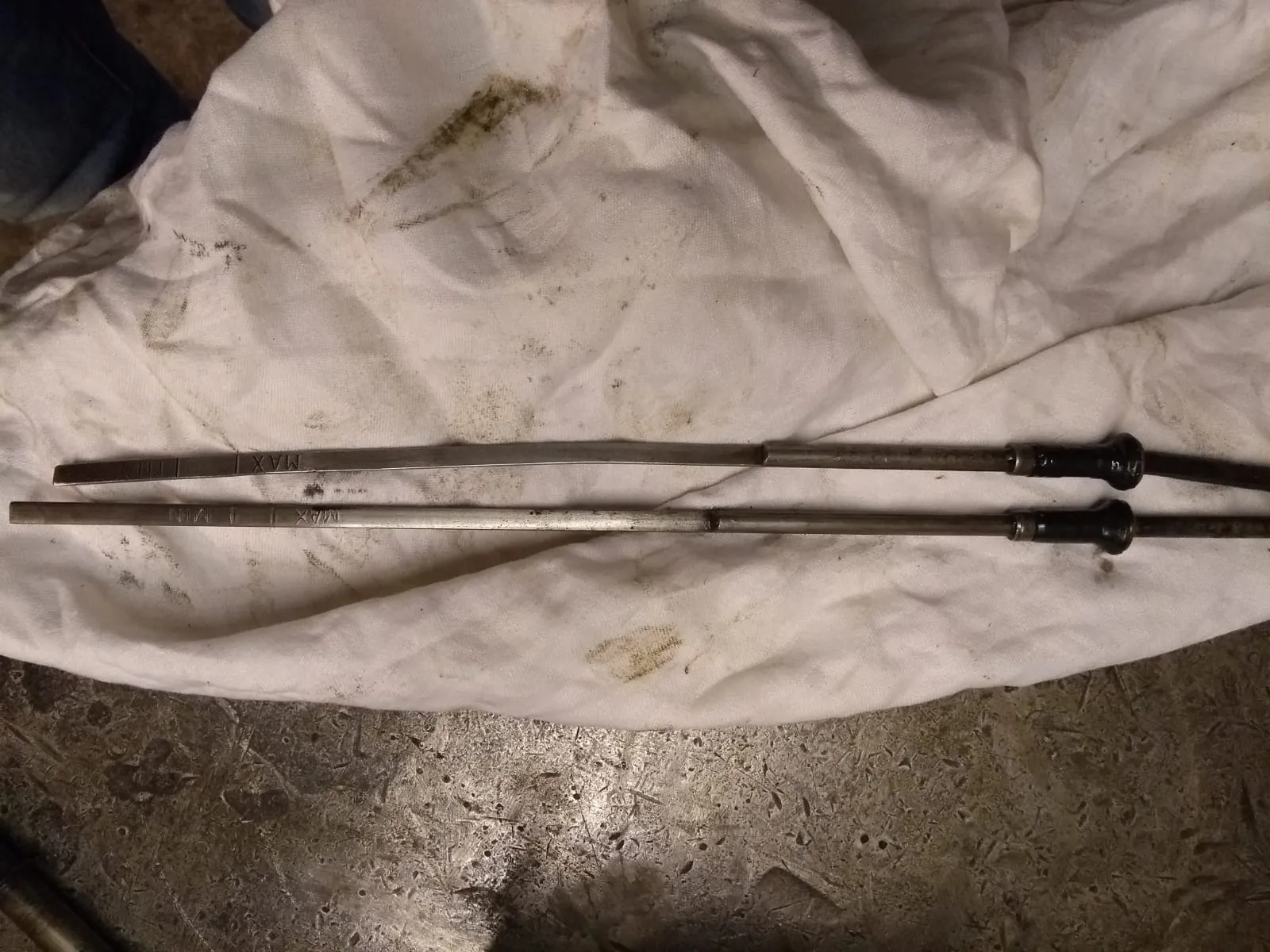

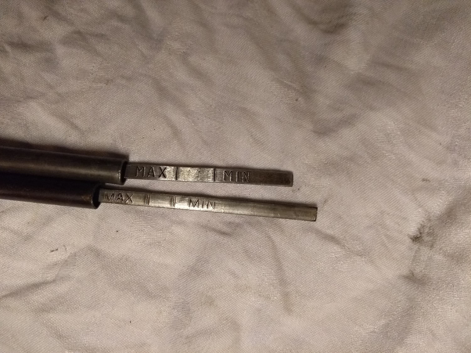

  • So ganz passt das aber nicht. Der Bereich zwischen min und max ist beim Inno deutlich größer und max beim Inno ist Min beim Cooper S (s. Bild) .
    Wenn man bei meinem Inno genau hinschaut erkennt man noch die Reste der alten Markierung, das bestätigt auch den Unterschied. Höhe des Führungsrohres über dem Block ist bei beiden gleich, daran liegt es also auch nicht.

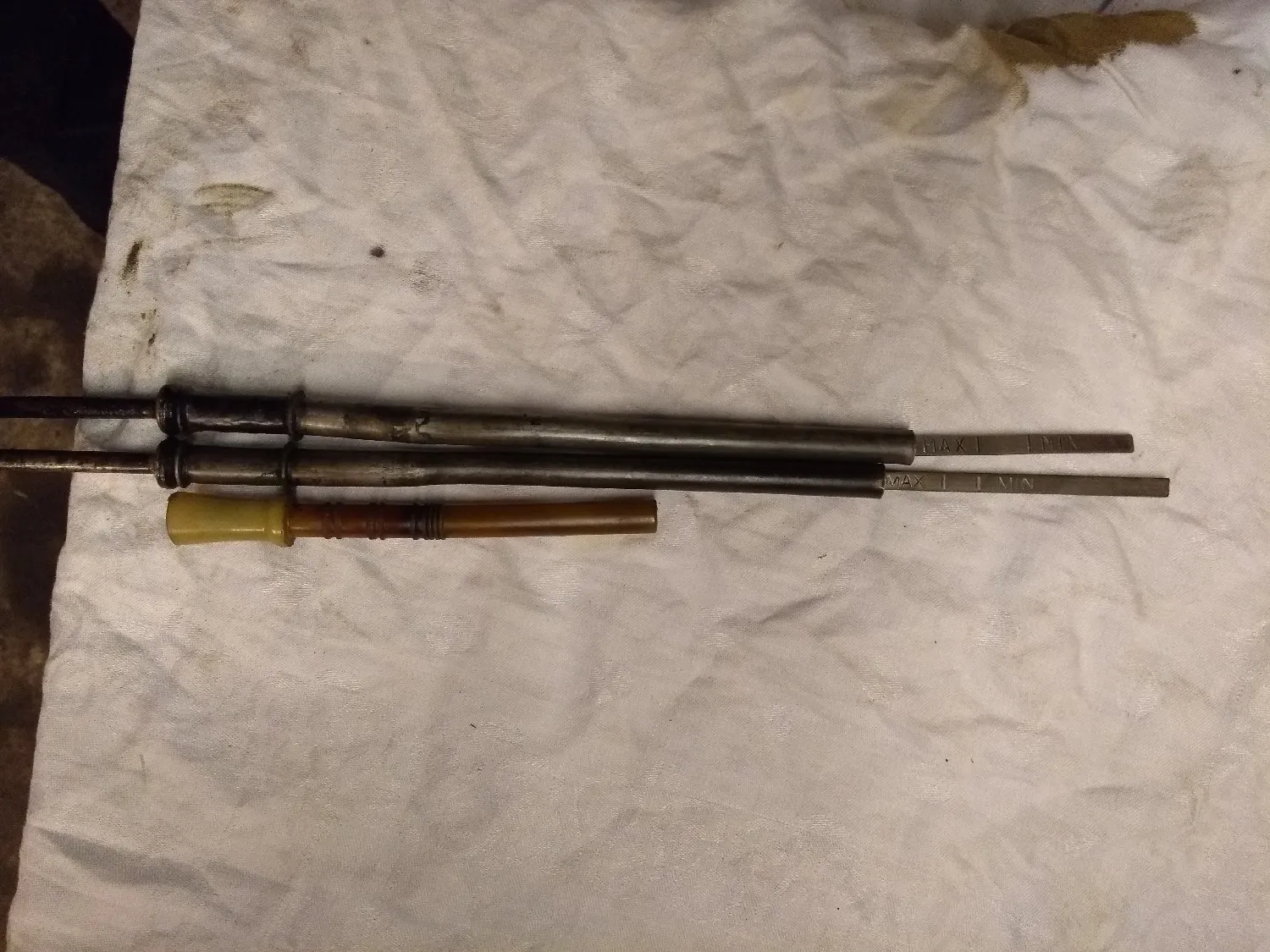

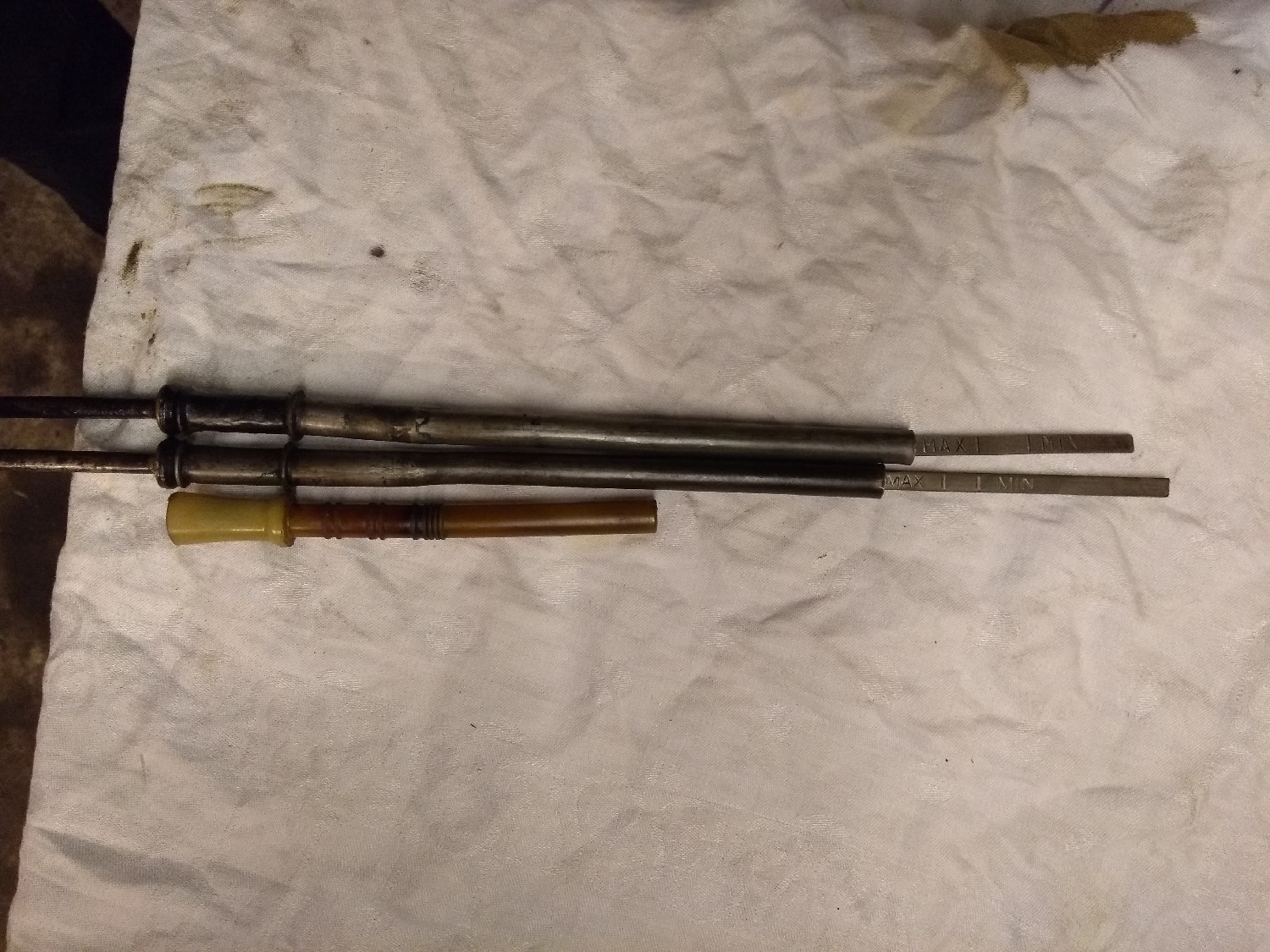

  • Wenn ich das Führungsrohr mit Stab vom Inno mit dem Nylon Rohr und Stab vom S vergleiche ist die max. Markierung gleich.
    Auf Erfahrung vertrauen
  • Hmm, ich habe das gleiche mit Metallrohr Cooper S gegen Metallrohr Inno gemacht und den Unterschied wie im Bild erhalten. Nylon Rohr steht gleiches Maß über dem Block, da habe ich aber keinen passenden Messstab. Da ich gerade parallell einen 1300er Inno und einen Cooper S Motor aufbaue hat mich das verwirrt. Vielleicht wurde in den Jahrzehnten hier auch Mal was vertauscht. Ich werde, wenn ich alles fertig habe bei beiden Mal genau 8.5 Pint Öl einfüllen und sehen wo ich lande. Danke für die Antworten und viele Grüße Ole
  • Würde sagen das mit dem Öleinfüllen wird das beste sein. Bei meinem A Motor mit Inno Stab ist allerdings bei 5L Öl immer deutlich über max.
    Hatte heute morgen den Peilstab vom Inno wohl nicht richtig stecken, scheint mit dem Nylon doch gleich zu sein wie Rohr und englischer Peilstab. In der Inno Anleitung steht ja auch 5L Öl, schon seltsam. Ob das weniger Öl alles in den Ölkühler passt? Vill habens die Italiener einfach ganz genau genommen wegen der Ölkrise wer weiß. Und engländer hatten ja zumindest anfangs nur Ölkühler als Zubehör, beim 1300er Inno waren sie Serie.

  • Hallo Peter,
    Die Messstäbe wurden tatsächlich für oder in Italien abgeschliffen und neu markiert. Sieht man auf dem Detail-Foto oben recht deutlich. Über das Warum habe ich mich halt auch gewundert.
