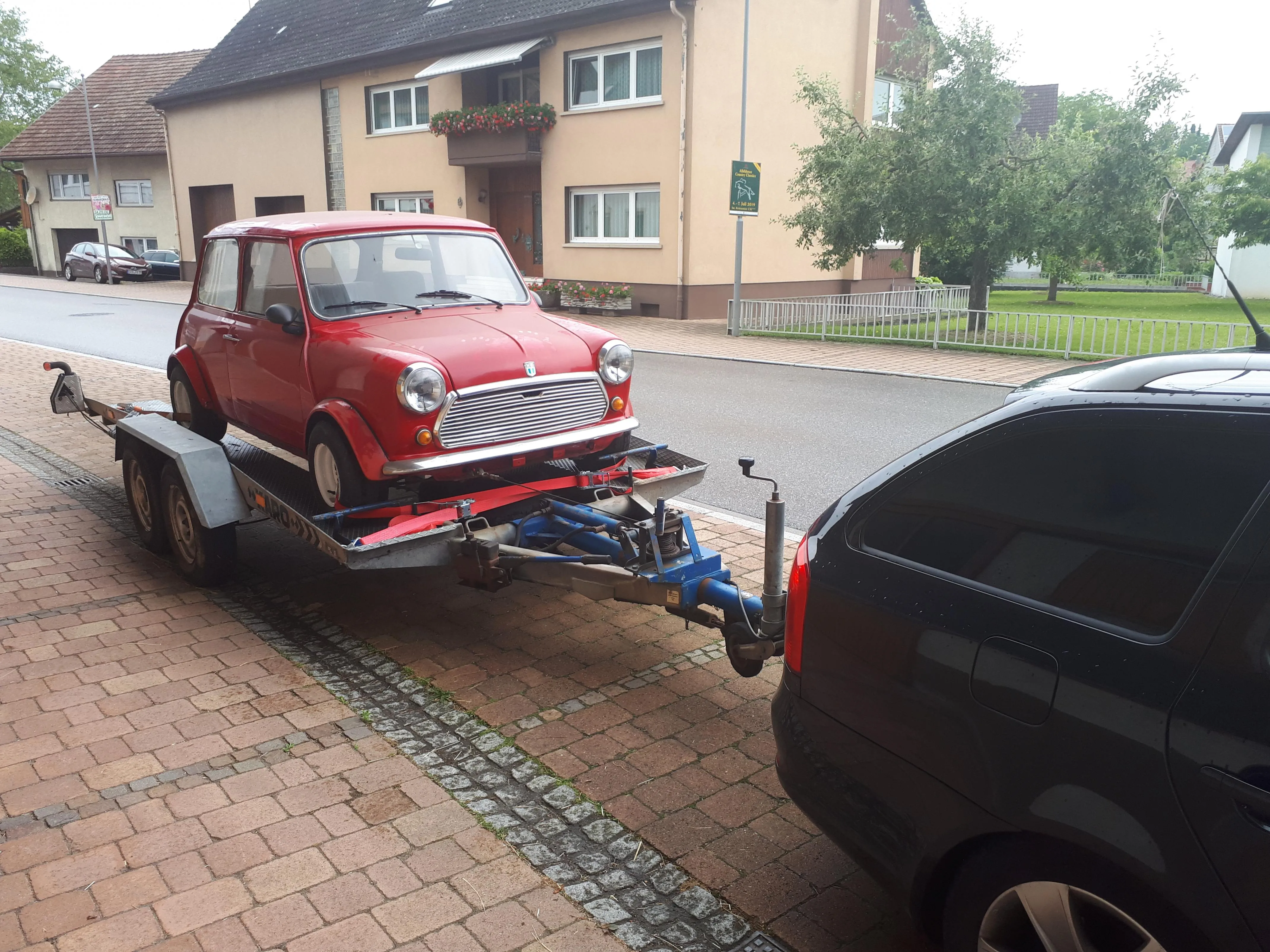

    Ich möchte mich mal einreihen und mein neues Projekt vorstellen. Ich habe vor einem Monat einen MK3 BJ73 erworben, und nun steht er bei mir daheim in der Garage und die Bestandsaufnahme läuft :D
    Fan des kleinen Mini war ich schon immer, bisher hat definitiv Zeit + Platz gefehlt, um sich so einem Projekt zu widmen. Aber das hat sich zum Glück nun geändert (Tschüss, Mietwohnung!). Letztes Jahr im November habe ich bei meiner Hochzeit dann ein Mini Cabrio BJ76 fahren dürfen, und da war es auch um meine Frau geschehen :laughing:
    Ein paar kleine Arbeiten habe ich schon durchgeführt, als nächstes widme ich mich den Bremsen. Größere Arbeiten müssen warten, bis ich einen dauerhaften Abstellplatz in der Nähe gefunden habe....

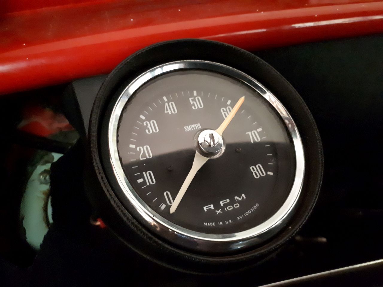

  • Danke David! Ich war heute und gestern sehr fleissig und habe mich um die Bremsen und den Drehzahlmesser gekümmert.
    Die Bremsen habe ich komplett überholt, inkl. Radbremszylinder usw. Dabei ist mir leider aufgefallen, dass ein Bremseinstellexzenter vorne total rund gedreht und kaputt ist....der wird wohl ersetzt werden müssen.

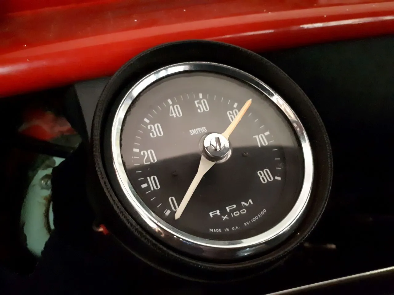

    Ausserdem habe ich den Drehzahlmesser umgebaut, da er mit der nachgerüsteten elektrischen Zündung vom Vorbesitzer nicht mehr lief. Dabei gleich mal wieder saubergemacht...sieht aus wie neu :cool:

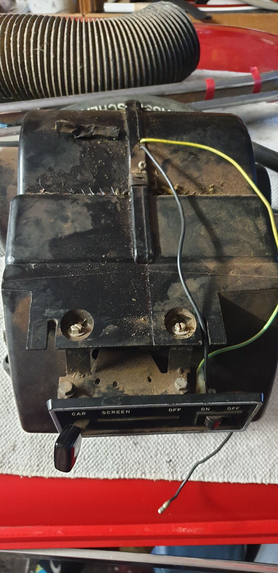

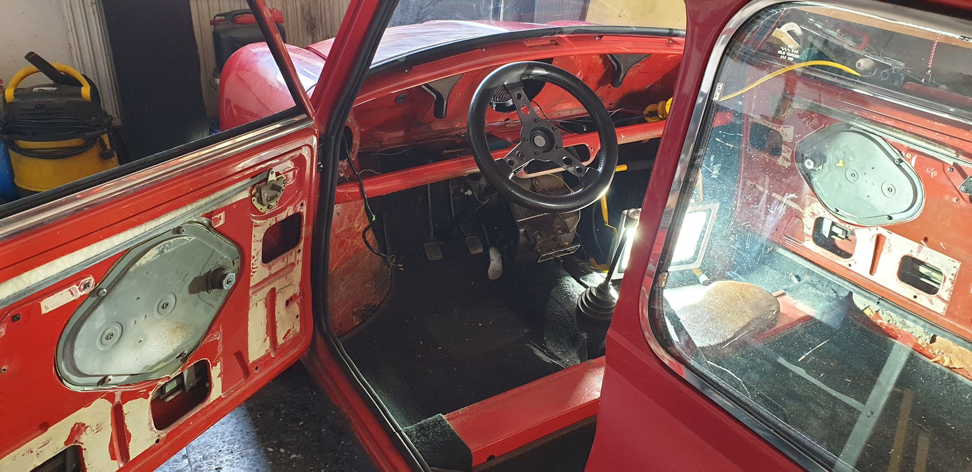

    Im Innenraum passiert nicht viel, ich schaue mir bissl die Elektrik an. Da gibt es teilweise vom Vorbesitzer sehr interessante Konstrukte, wie Kabel zusammengedreht sind etc....

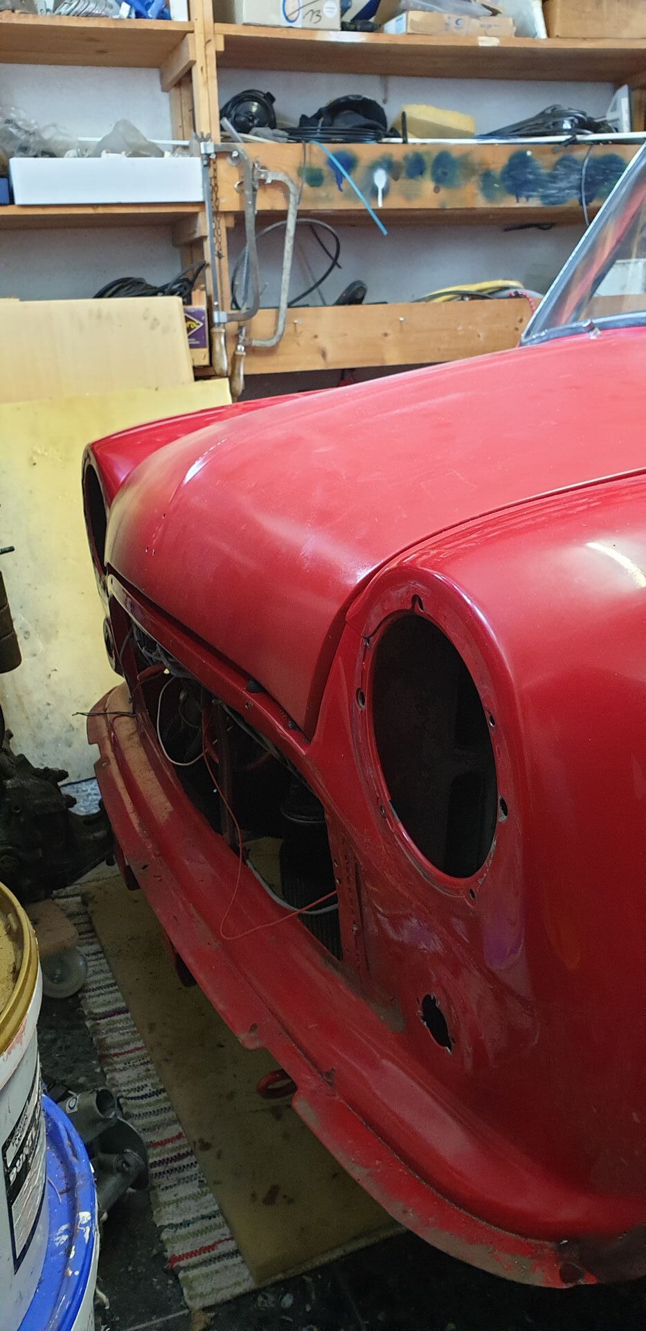

    ich hab festgestellt, dass der Thread etwas trocken ist, weil ich noch keine Bilder nachgereicht habe. Mea Culpa, die Bilder vom aktuellen Stand kommen die Tage - versprochen!
    Letzte Woche wurde der neue (alte) Kühler verbaut, dicht isser wohl auch und so konnte er gestern mit frischer Kühlflüssigkeit befüllt werden.

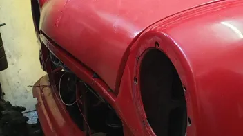

    Da ich die Sachen eh schon auseinandergebaut hatte, habe ich direkt noch das Stage 1 Kit von mini-spares verbaut. Damit ist er gestern auch schonmal kurz angesprungen, allerdings muss ich wohl die Einstellungen für Zündzeitpunkt und Vergasereinstellung damit nochmal neu machen. Das werde ich heute oder am Wochenende versuchen :biggrin:
