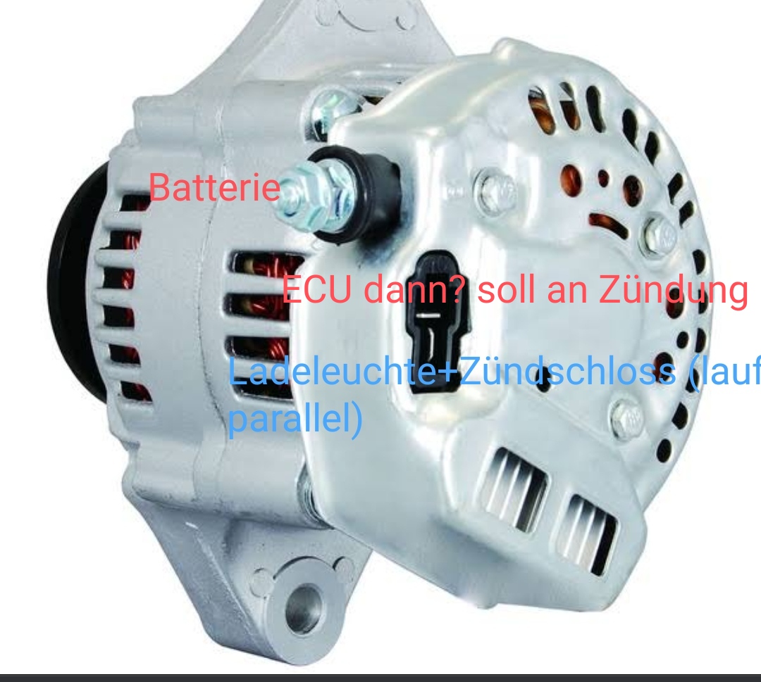

  • So, tatsächlich nur noch die Lima anschließen. Der Runde Stecker muss weichen und ich muss gugge, wo welches Kabel Ran kommt
  • Das ECU Kabel dient zur Regelung, die ECU regelt mit den Parametern die Ladespannung. Mal schauen, wo und wie ich das anschließen muss
  • So, ich habe nun Mal nachgeschaut. Soweit ist es eigentlich klar. Nur fehlt bei mir das Gelbe Kabel zu PGM FI ECU, dafür habe ich ein Blaues. Warum auch immer.
    Beim Honda CRX ist es ein blaues Kabel :wink:
    Von der Lima zur ECU Pin "B14" :wink:

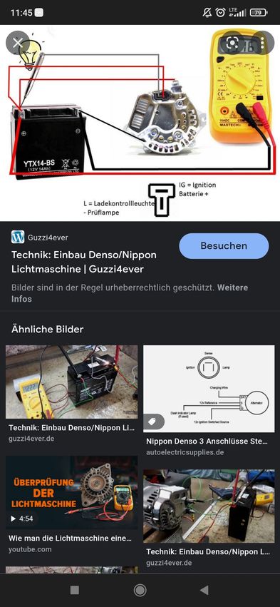

  • Genau! Nur von von an der Lima? :laughing: gibt den dicken Anschluss für die Batterie und dann ein "T"
    Diese Regelung von der ECU benötigt nur die originale Honda-Lima...
    Die Nippon/Denso Lima benötigt diese Regelung nicht... :wink:
    Also:
    - Dickes, weißes Ladekabel auf den Schraubanschluss
    - Weiß/blau auf das "I" vom "T" für die Lade-Kontrollleuchte
    - Schwarz/gelb auf das "--" vom "T" für Zündungs +
    - Blau isolieren und einbinden
