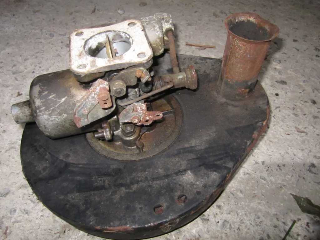

was ist das für ein Luftfilter?
Also: Hif44 nööö!!!!
HS auf jeden Fall, entweder 4er oder 6er. -
HS auf jeden Fall, entweder 4er oder 6er.6er
HS4 hat diagonalen Flansch, HS6 quadratisch wie HIF...
6er
Didi , nun klar. Kam mir auch eher wie en 6er vor vom Flansch her. Aber nach drei, vier Schorle.....

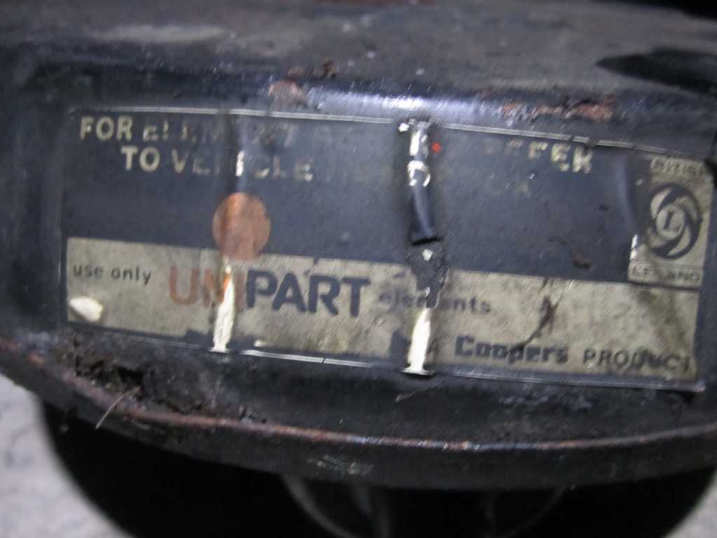

@'SammyCooper'
'Coopers Filter' hat nichts mit Cooper Fahrzeugen zu tun.
Sofern eine kleine Blechlasche mit z.B. einer LZX oder FZX Nummer unter einer der Domschräubchen wäre, wäre die Erstverwendung ableitbar.
Waxstatdüsenstock und Art des Filtergehäuses lassen eine Austin Limousinenverwendung Anfang-Mitte der '70er vermuten.Andreas Hohls
Vielen Dank, also wenn einer von euch ein HS6 Teilespender gebrauchen kann....
