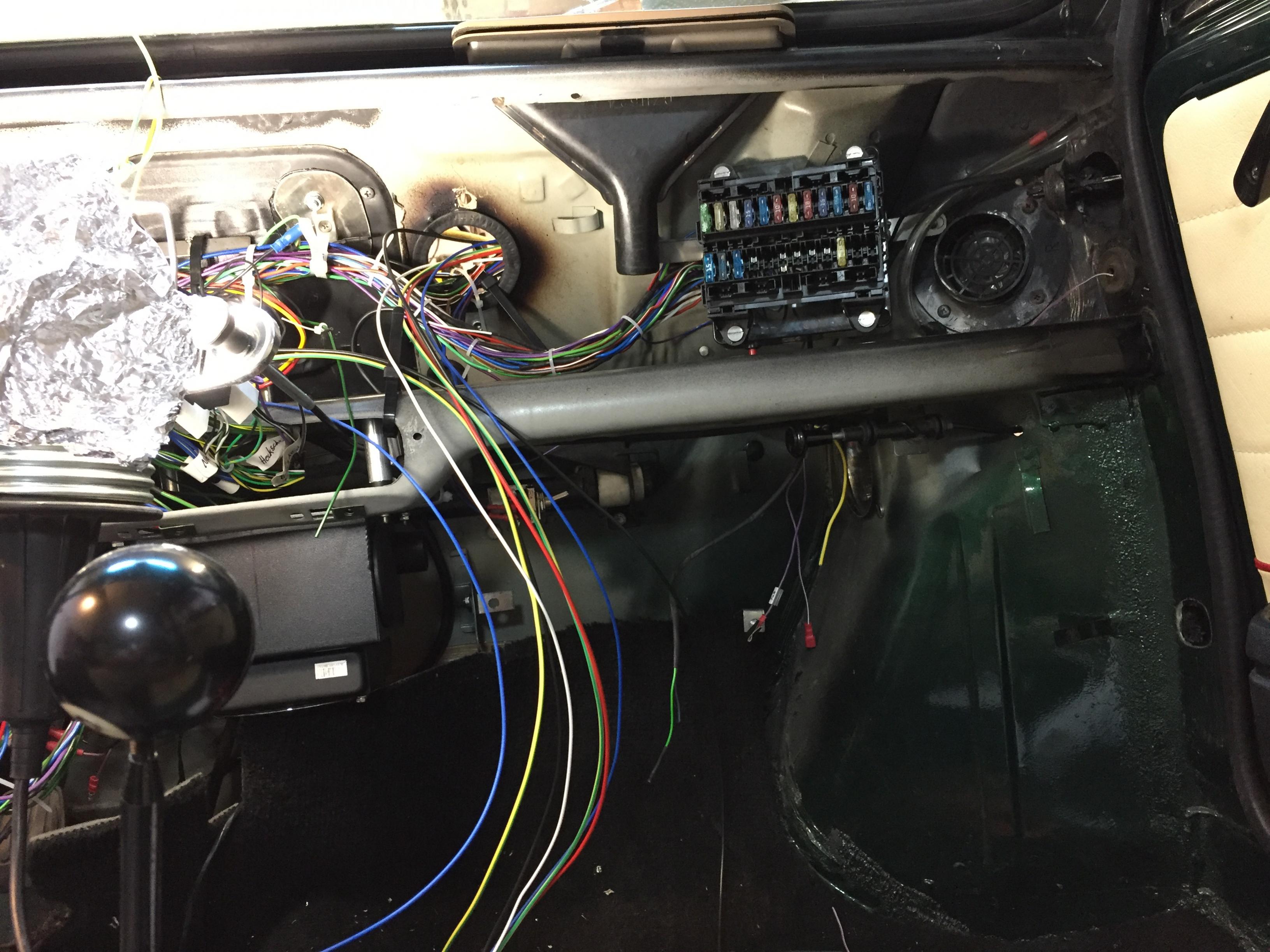

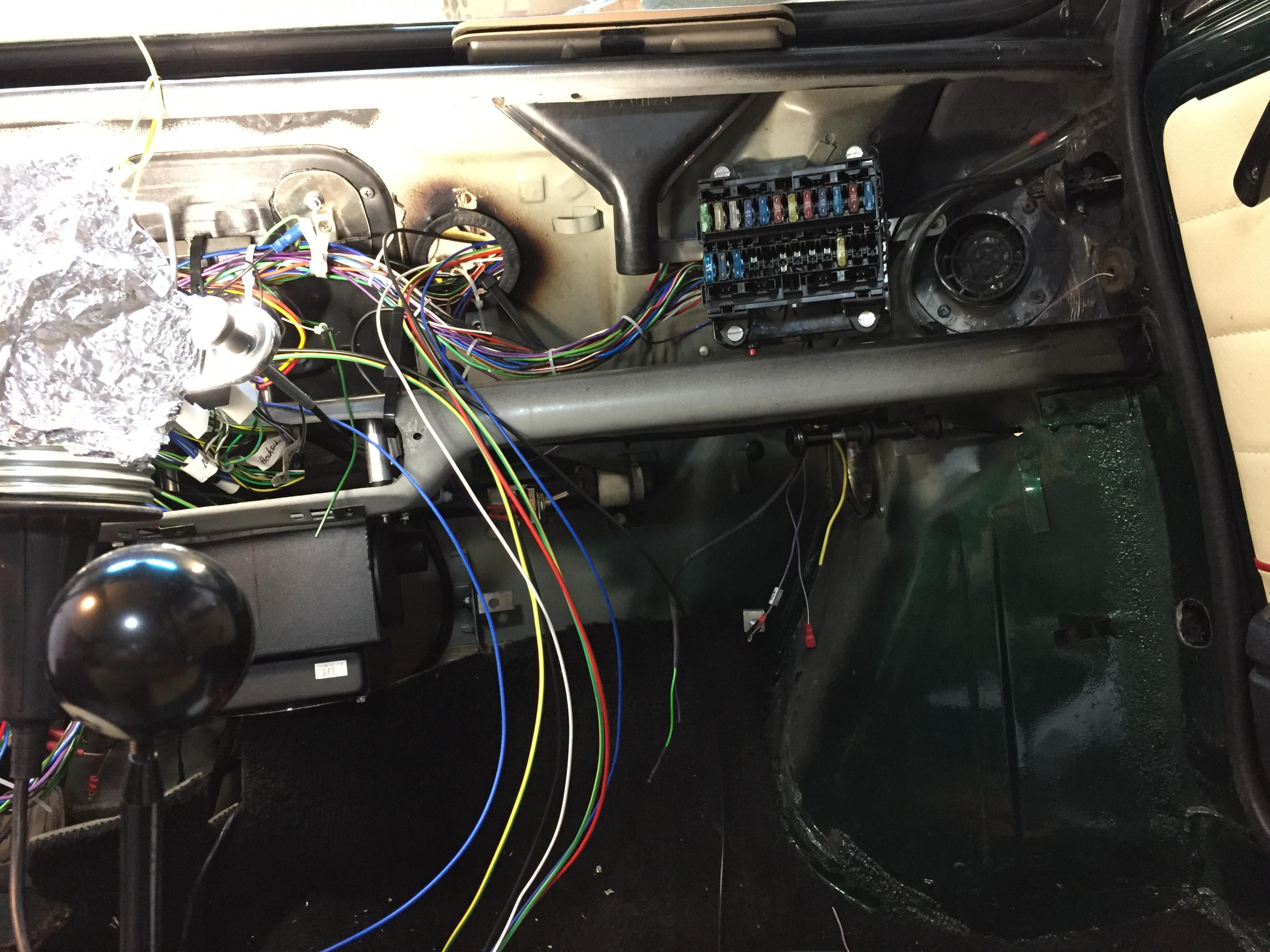

Zum Beispiel mit einem zweiten Originalen direkt unten drunter.
Oder einen 8-10er Sicherungskasten aus dem Autozubehör. z.B. von Hella.
Hat das schon jemand mal gemacht?
(Bilder)

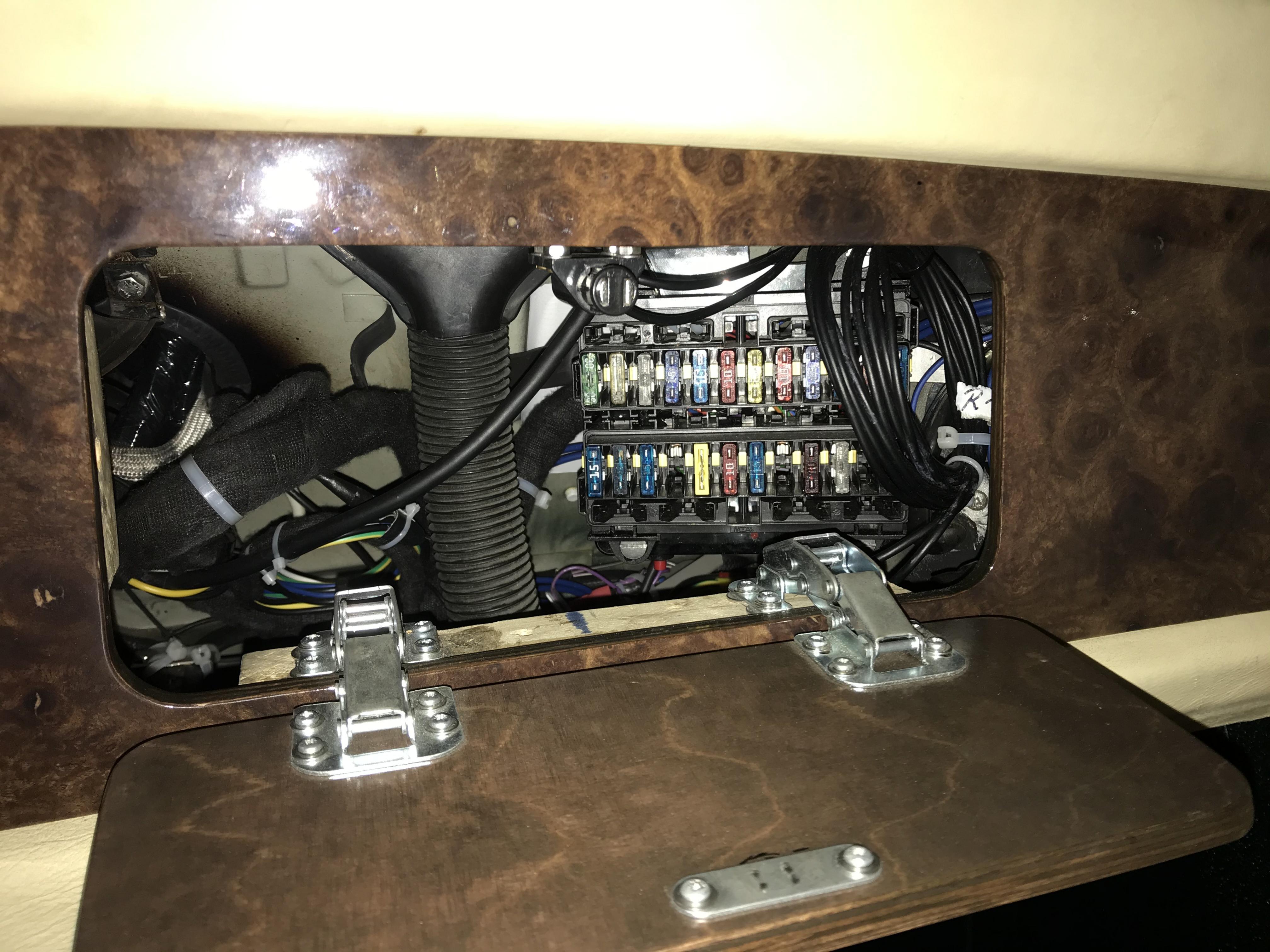

Beim Kombi habe ich die Sicherungen im Handschuhfach. Da ist ist trockener.
Und zwei original 4er Sicherungskasten sehen eben aus wie zwei Sicherungskästen übereinander![]()
Etwas Kabelsalat.  ![]()
Aber wenn das Handschuhfach zu ist dann ist alles gut.
War ja noch in der Bau und Testphase![]()
Da brauchst'n großes Handschuhfach...
Oder Kabel einfach auf die andere Seite legen und mit einem zweiten originalen Sicherungskasten absichern

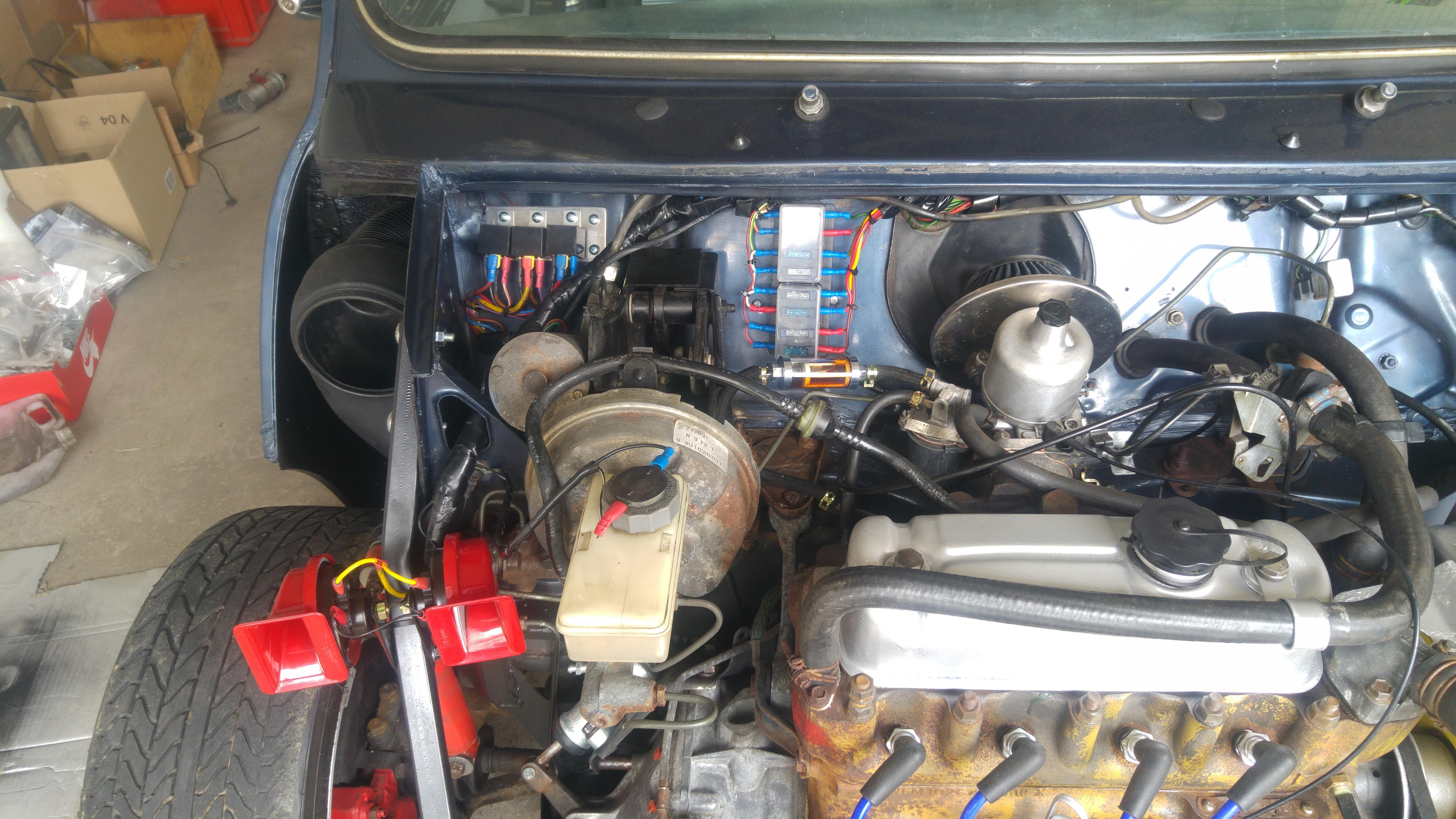

Ich habe einen 12 er Kasten, wasser- und luftdicht, direkt hinter dem Lufi plaziert mit modernen Stecksicherungen. Seit einigen Jahren ohne Probleme und ohne Korrosionsschäden..

Hallo, kannst du mir verraten, woher du den Benzinfilter hast? Die Klemmen, sind die extra für Kraftstoffleitungen geeignet?
Vielen Dank
Also nur als Tipp, Benzinfilter lieber irgendwo im Hinterachsrahmen verbauen, weil der Dreck kommt aus dem Tank und kann auch Leitungen verstopfen.
