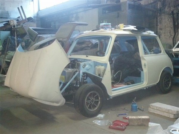

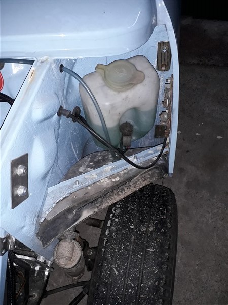

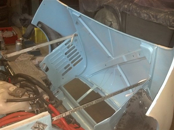

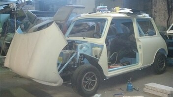

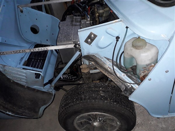

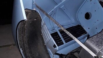

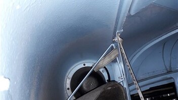

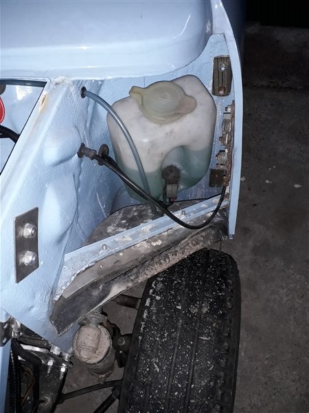

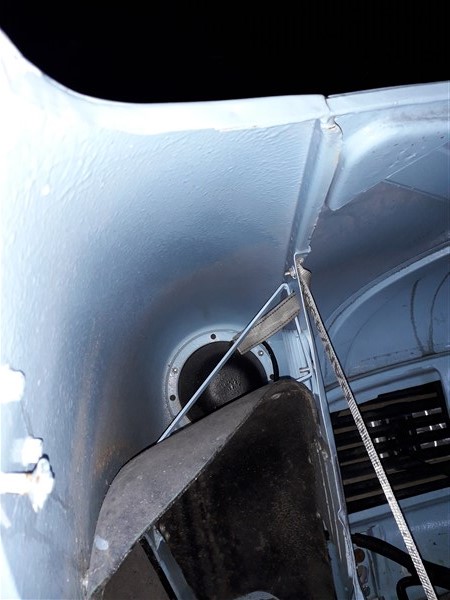

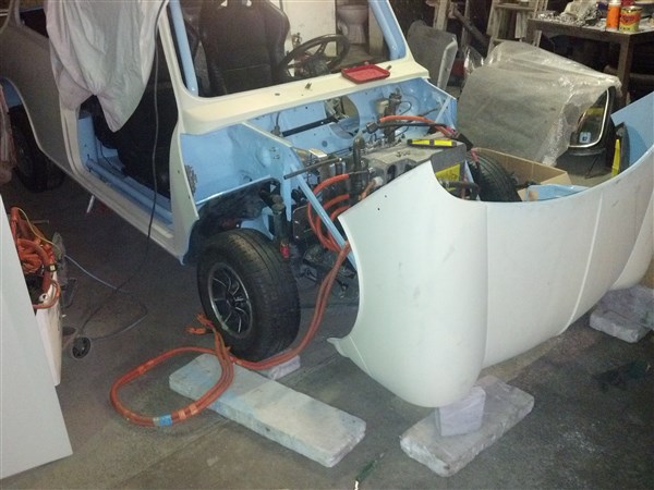

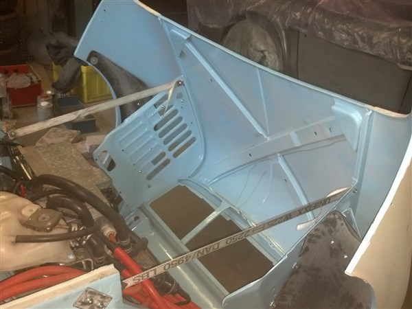

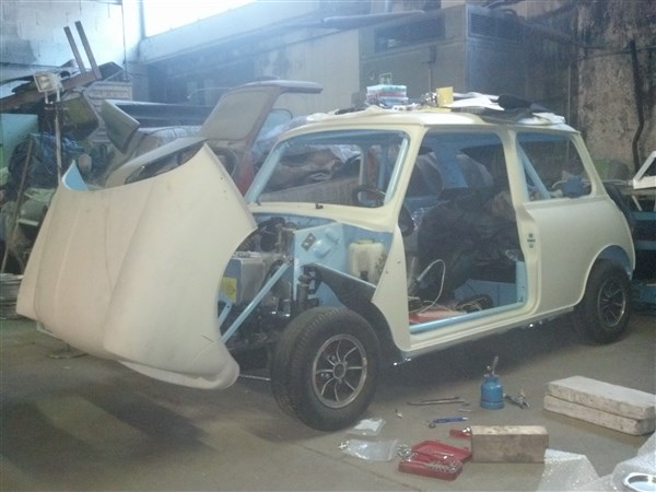

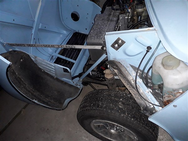

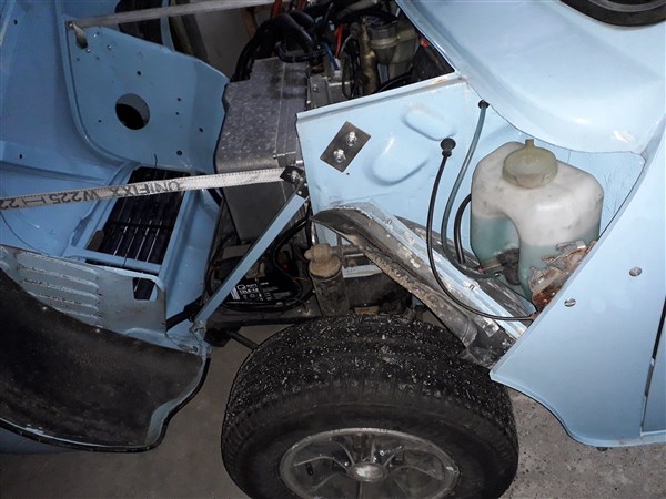

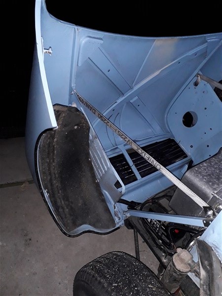

  • So,
    hier mal ein paar Fotos.

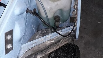

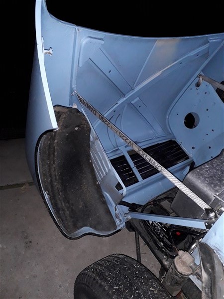

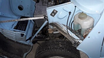

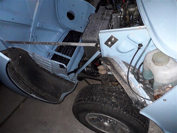

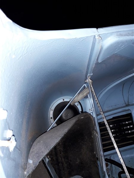

    Sind Innenkotflügel aus Plastik, hab ich auseinandergeschnitten damit die vorderen Enden mit der Front weg klappen können. Und ein paar Streben gebaut damit das alles ein bisschen Stabilität bekommt.
    MfG
    Schelle

  • Mit diesem Auto hab' ich so ziemlich alle Sachen verwirklicht die ich in meiner Kindheit/Jugend cool fand. Das Ergebnis lässt (zu Recht) den Schluss zu dass das schon eine ganze Weile her ist. Die Flipfront kam genau deshalb auch dran.
    Eine weitere Überlegung war (und ist) dass man einen prima Zugang auf die ganze Technik da vorne hat. Das hat sich sehr, sehr gut bewährt, weil ich eine ganze Menge verändert habe, und ich tatsächlich immer noch viel da drin an Machen bin. Besonders in der Anfangsphase vom Umbau war die Front ganz ab, und wenn dran, dann nur mit 2 losen Bolzen im Scharnier und ohne Fangband. Um die Front jetzt abzumachen müsste ich in der Tat 4 Schrauben lösen und die Stecker für Licht und Blinker. Mache ich dann wenn es sein muss.
    Bei meinem nächsten (fast gleichen) Projekt werde ich die Front original lassen weil ich ja jetzt weiß wie es geht und nicht mehr so viel herumprobieren muss.
    Was soll's? Mir gefällt es eben.

  • Meine Front läßt sich im aufgeklappten Zustand auch zur Seite wegnehmen, nachdem mann die zwei Sicherungsseile entfernt hat - und natürlich die zwei Verbindungsstecker der Elektrik.
    Ich denke, daß wenn eine komplette Front mit Kotflügeln, die während der Fahrt aufgeht und ihre Segelwirkung entfaltet, einen krassen Schaden anrichten kann.
    Bei der Bauweise mit Scharnieren unten an der Frontschürze kann das nicht passieren, da die Front durch den Fahrtwind zugedrückt wird.
    Warscheinlich ist diese Bauweise auch leichter und günstiger zu realisieren.
