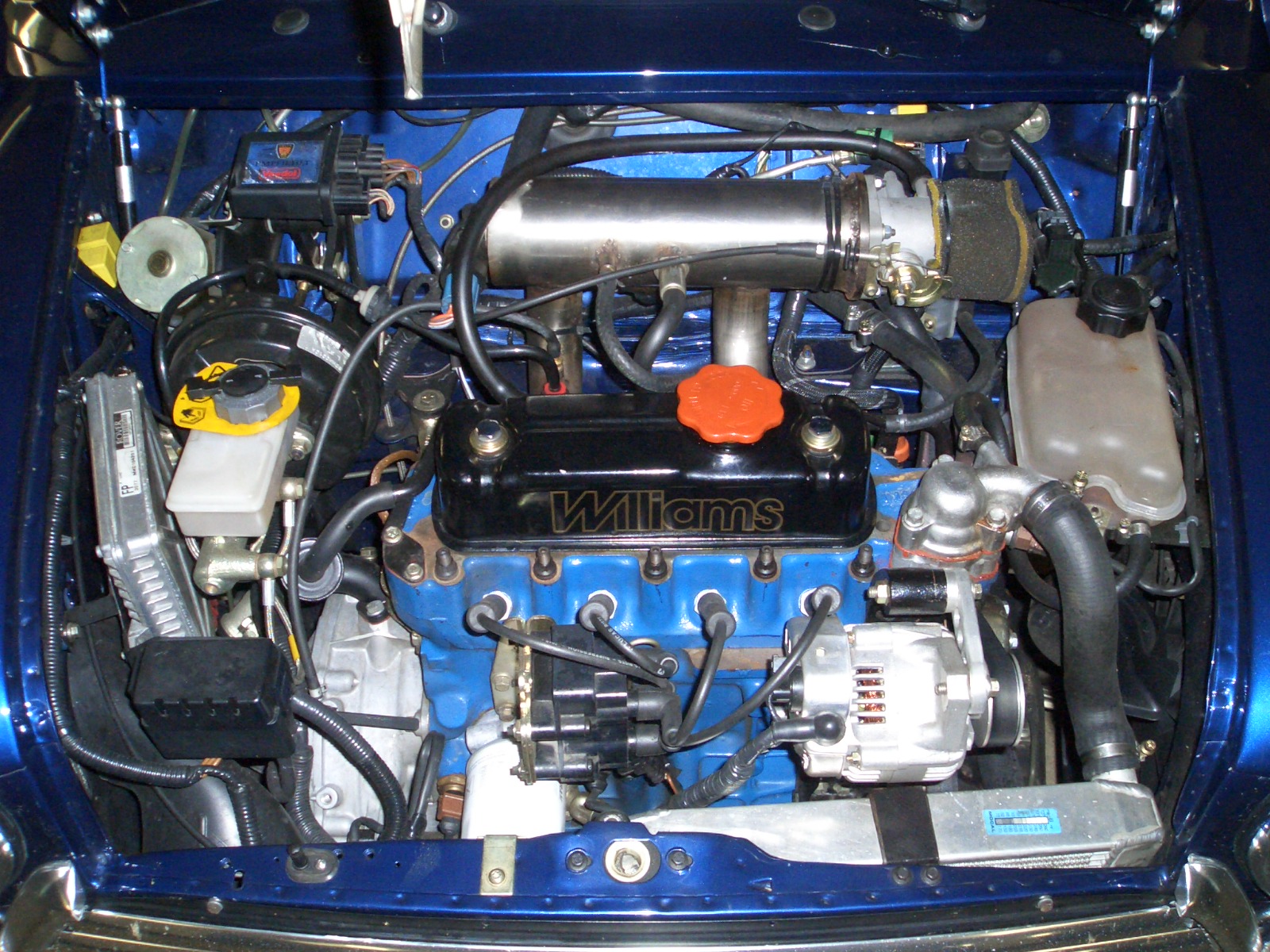

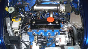

  • 1430cc MPI/guter 36/30 Kopf/ Piper 270 cam/1,5er Tip-Roller/LCB
    und
    natürlich mit einer remapped original ECU was dann in der Praxis so ausieht:
    Bis später...

  • So hatte ich mir das mal auf meinem MPI gebaut.
    Bis später...
    Faxe
    Hi Faxe,
    wird in Deutschland das so eingetragen?
    Wenn ja, warum sollte es dann mit einem SC-Setup nicht eingetragen werden?
    lg
