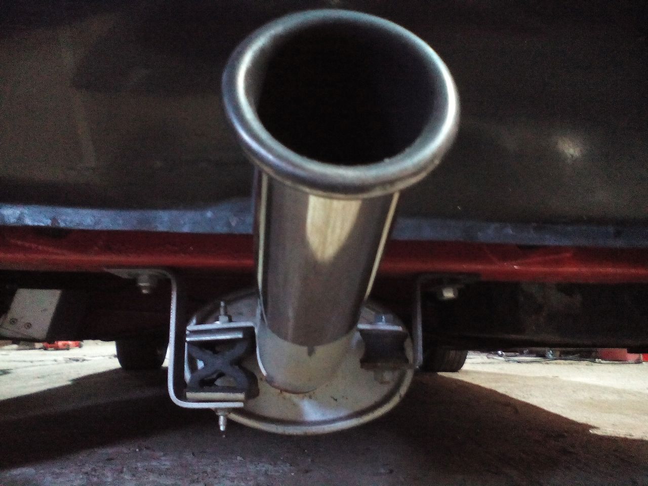

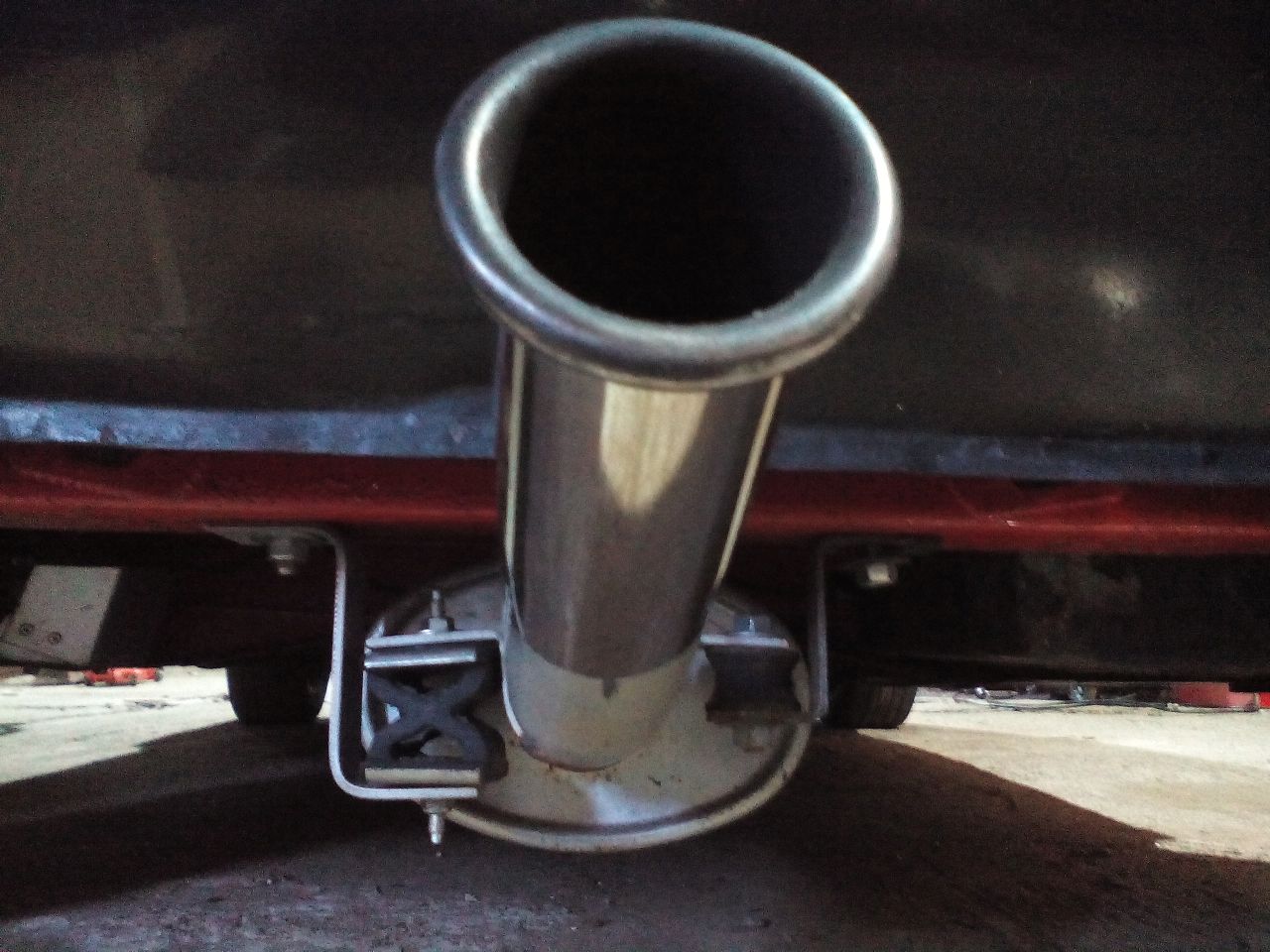

  • Habe da schon länger an der Auspuffhalterung rumexperimentiert, siehe Bild unten als Anregung.
    Da ist rechts noch die "normale" Variante, links schon das hohe, weiche Gummilager, das hinten auch ein bisschen Bewegung zulässt. In der Mitte ist ein modernes Aufhängungsgummi und vorne ein SPI-Flexstück. Damit ist der RC40 schon recht gut entkoppelt.
    Und umgekehrt.
