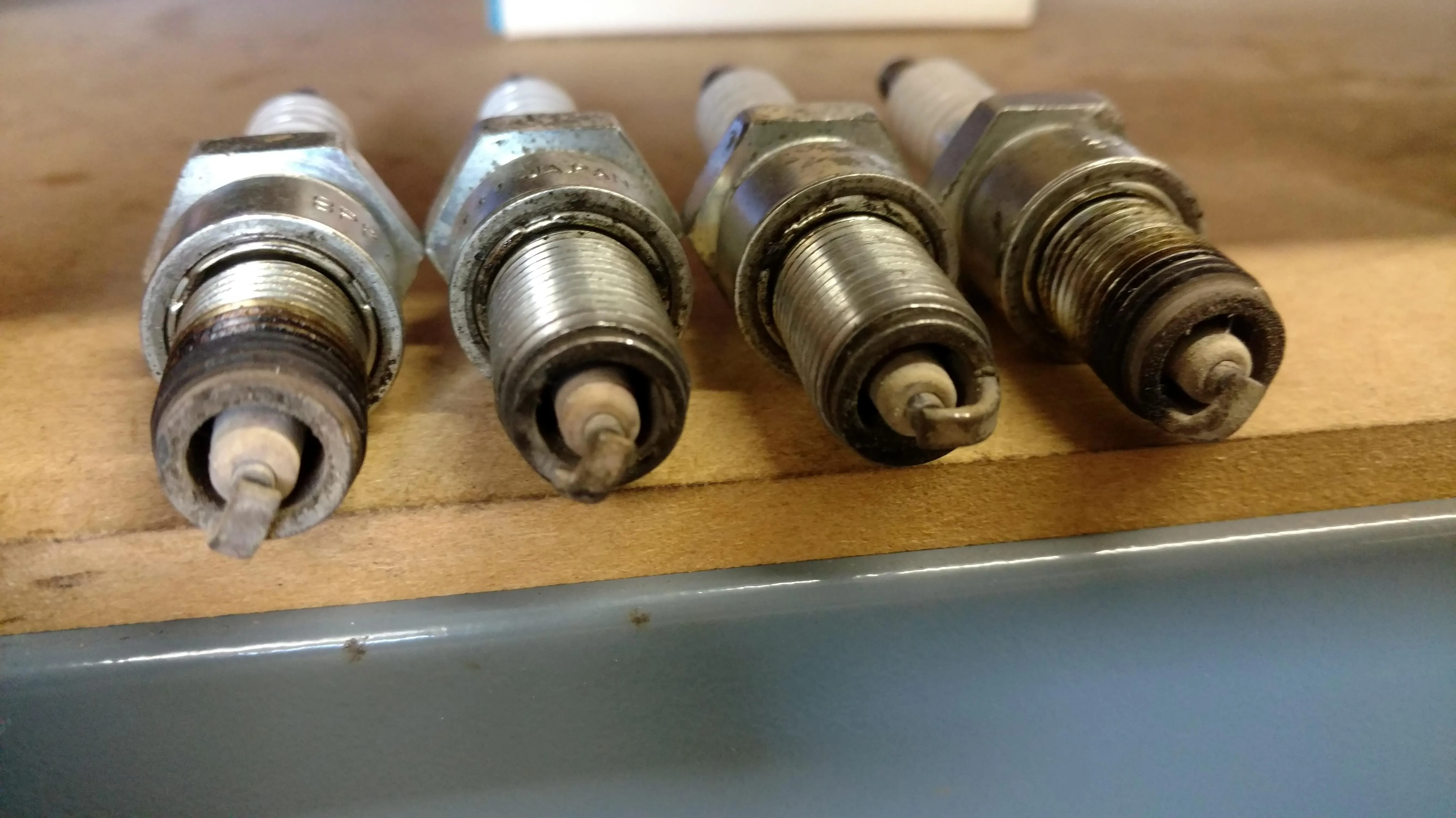

anbei das Kerzen bild nach der umstellung am Vergaser & 50 gefahrenen Kilometern
Ich würde die Kerzen als "deutlich zu mager" einschätzen.
Zieht irgendwo Falschluft wenn das so plötzlich auftrat.
