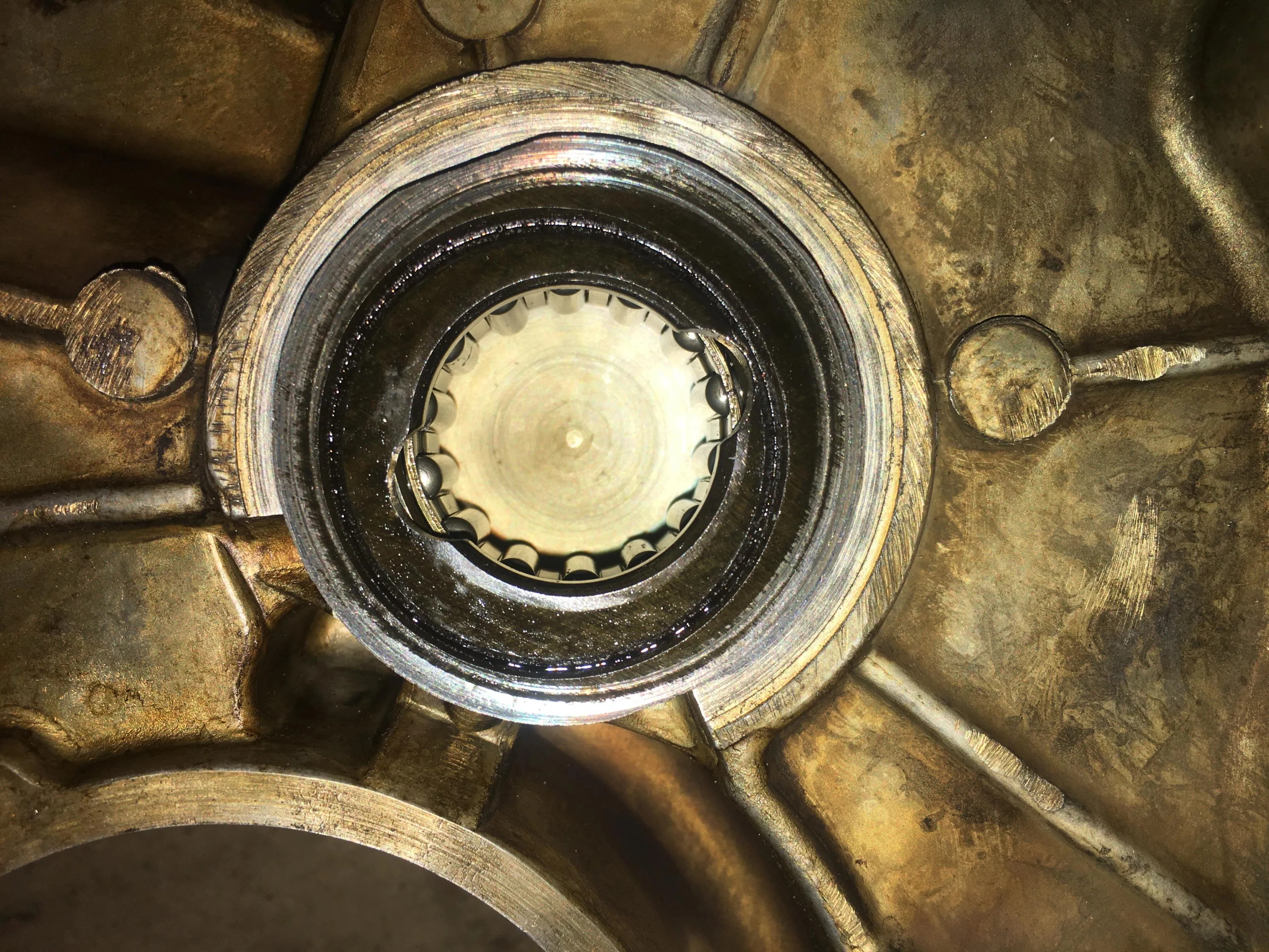

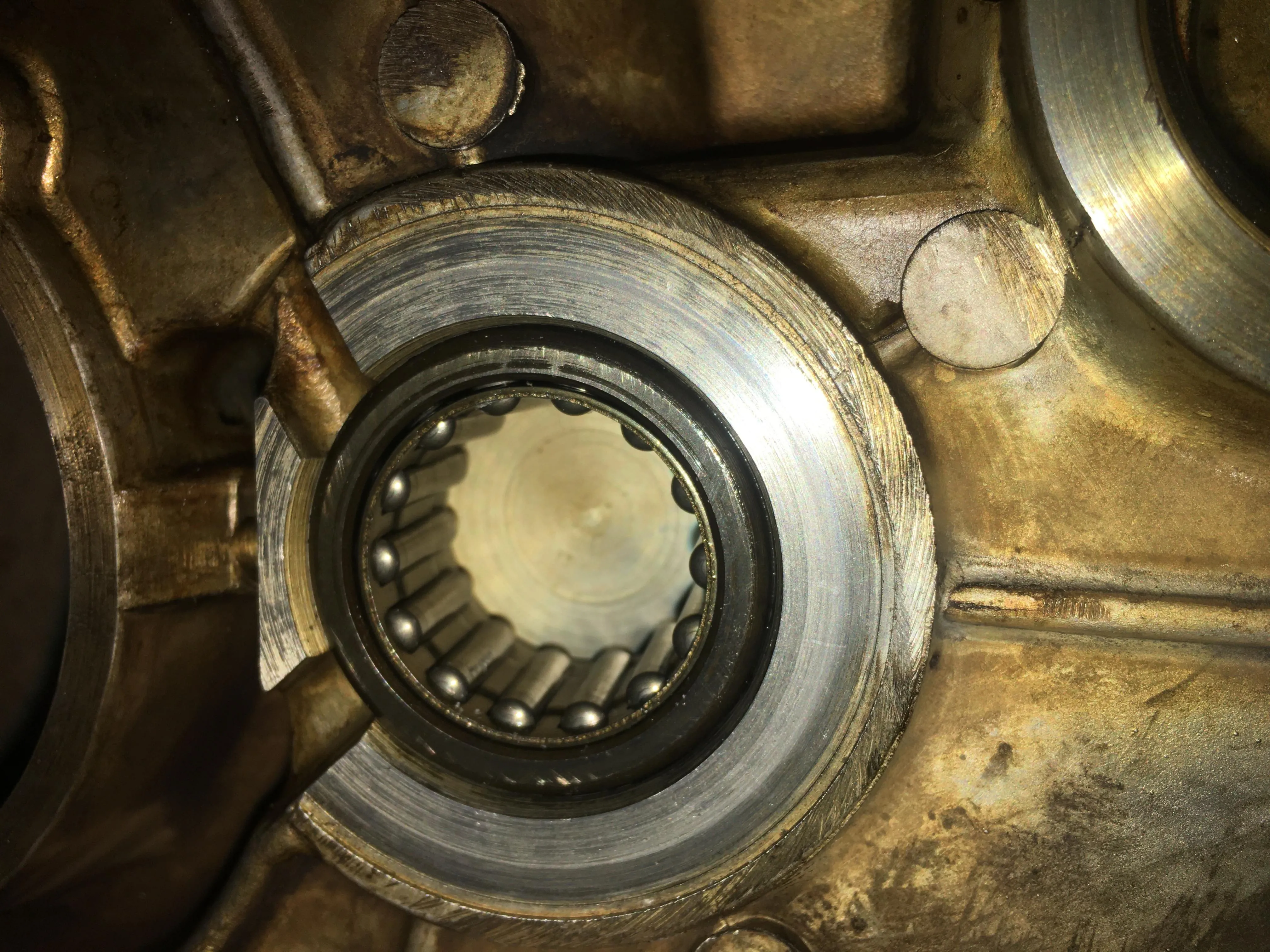

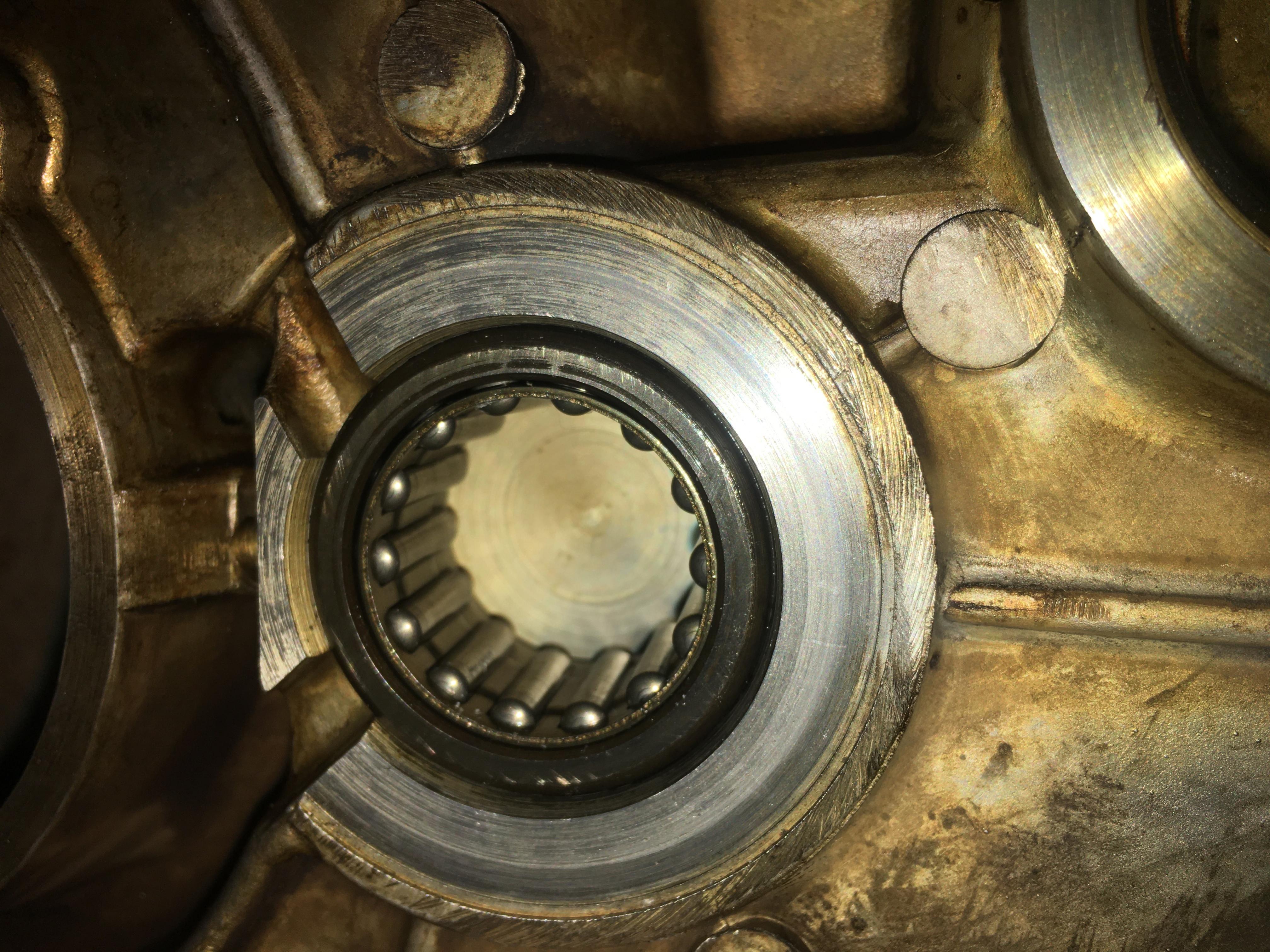

    Sieht die Anlauffläche im Kupplungsgehäuse immer so aus (siehe Bilder)?
    Die Oberfläche sieht zwar für mein Verständnis nicht top aus, ist aber nicht eingelaufen, da die Oberfläche auch außerhalb der Kontaktfläche zur Anlaufscheibe genauso aussieht. Zur Verdeutlichung habe ich ein Bild mit Anlaufscheibe gemacht.
    Meine Vermutung ist, dass die Fläche schonmal nachgespindelt wurde, da man auch zwei Absätze sieht: Der erste beträgt ca. 0,4mm und dann nochmal ca. 0,1mm, oder ist das immer so?
    Anlauffläche am Getriebe und Zwischenrad sind sehr gut.

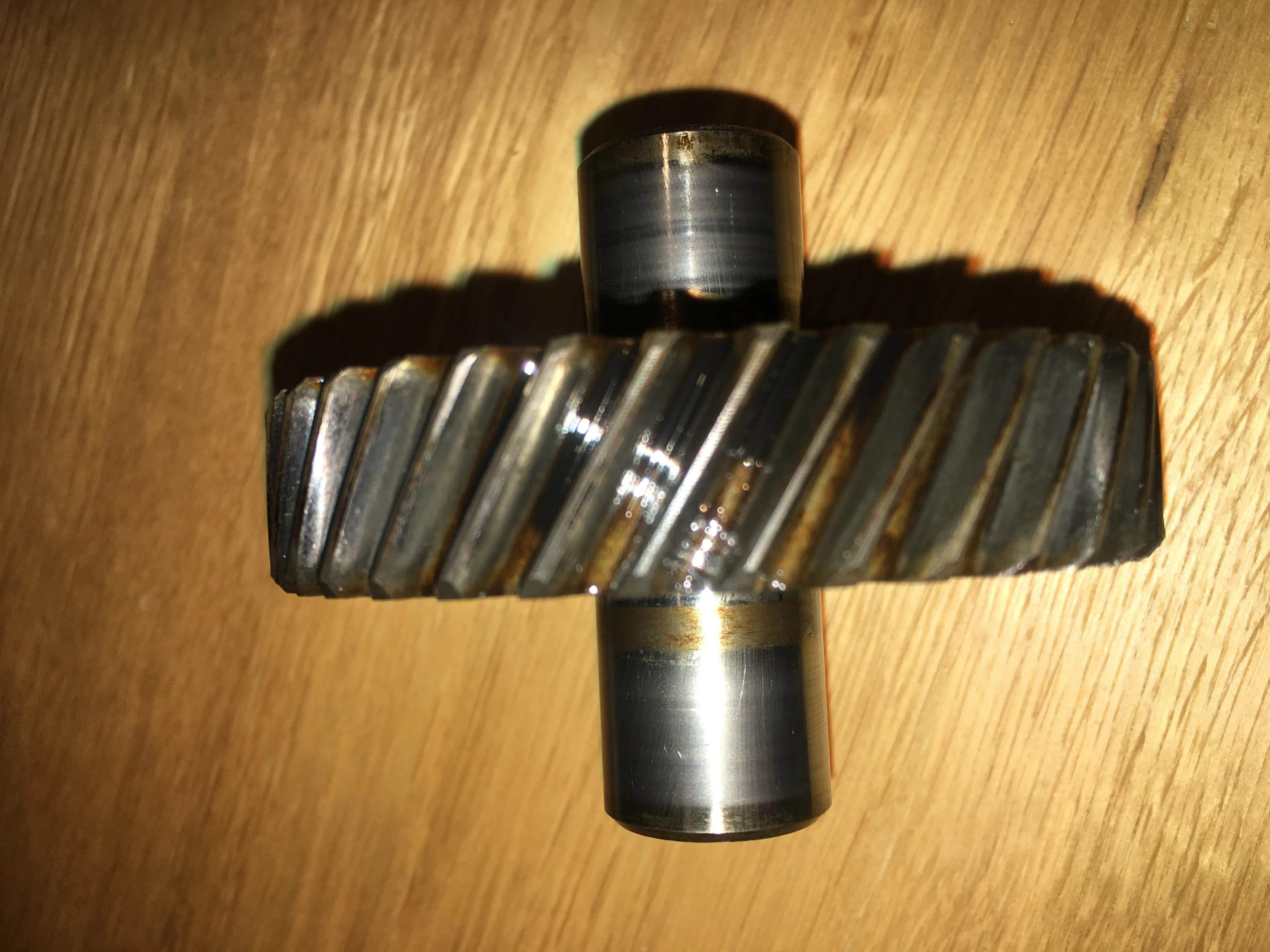

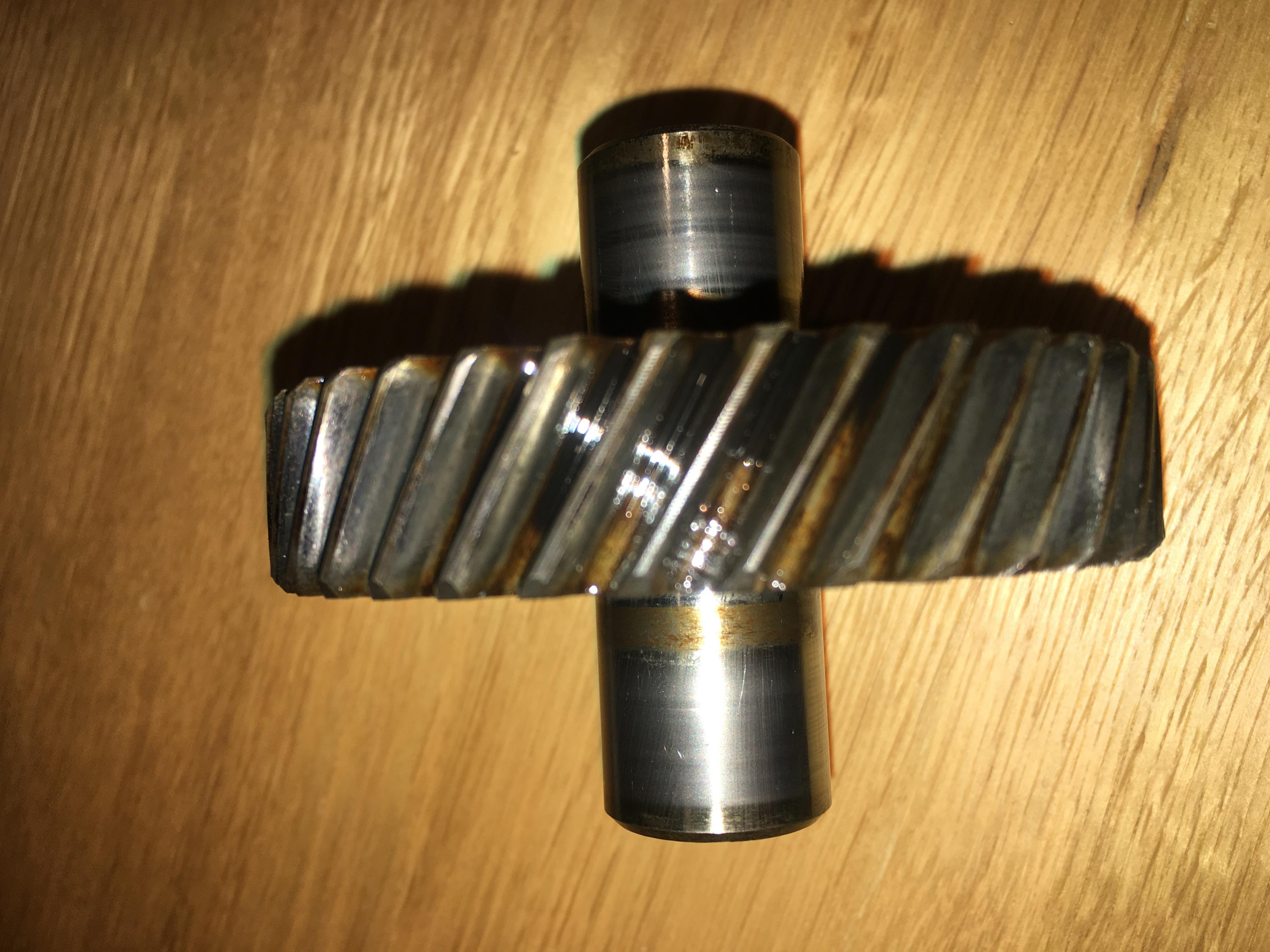

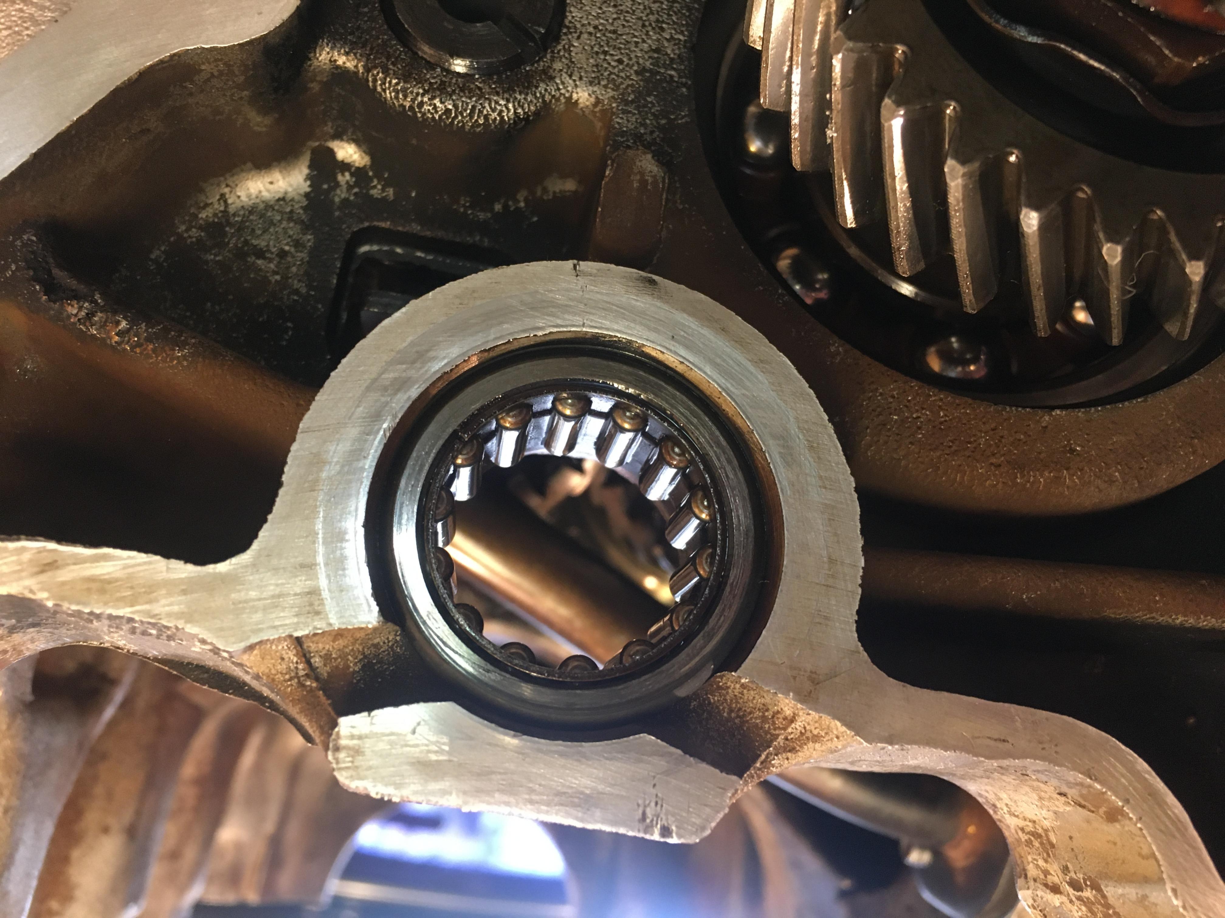

    Die Durchmesser der Zwischenradzapfen betragen auf beiden Zapfen 22,19mm (nicht eingelaufen). Normalerweise sollten es doch 22,225mm sein oder gab es hier mal eine Version mit 22,19mm?
    Wenn ich das Zwischenrad ins kupplungsseitige Nadellager stecke, habe ich ca. 0,05mm Radialspiel. Ist das normal um mögliche Koaxialitätsabweichungen der beiden Lagersitze in den Gehäusehälften auszugleichen?
    3. Frage:
    Sollte man die Nadellager immer erneuern?
    Falls ja, welche Lager sollte ich nehmen?

  • Zu 1: Die Flächen sehen sehr gut und völlig original aus. Der kleine Absatz zum äußeren Durchmesser ist immer vorhanden.
    Zu 2: Unterschiedliche Versionen gab es da nicht. Da keine Einlaufspuren zu sehen sind, ist das Maß so als Normal anzusehen. Vor der endgültigen Beurteilung sollte man die Lagerzapfen mit Öl und Scotch Brite reinigen. Selbst kleinste Pitting Spuren sind bei mir ein Ausschlußkriterium.
    Zu 3: Jaein....Das Prüfen der Lager auf Verschleiß und Pitting ist möglich, aber nicht einfach und erfordert bissl Erfahrung. Andererseits muss das neue Lager von unzweifelhafter Quallität sein, das muss der Lieferant sicherstellen können. Gute, originale Lager gegen "Irgendwas" austauschen wäre nicht die erste Wahl...

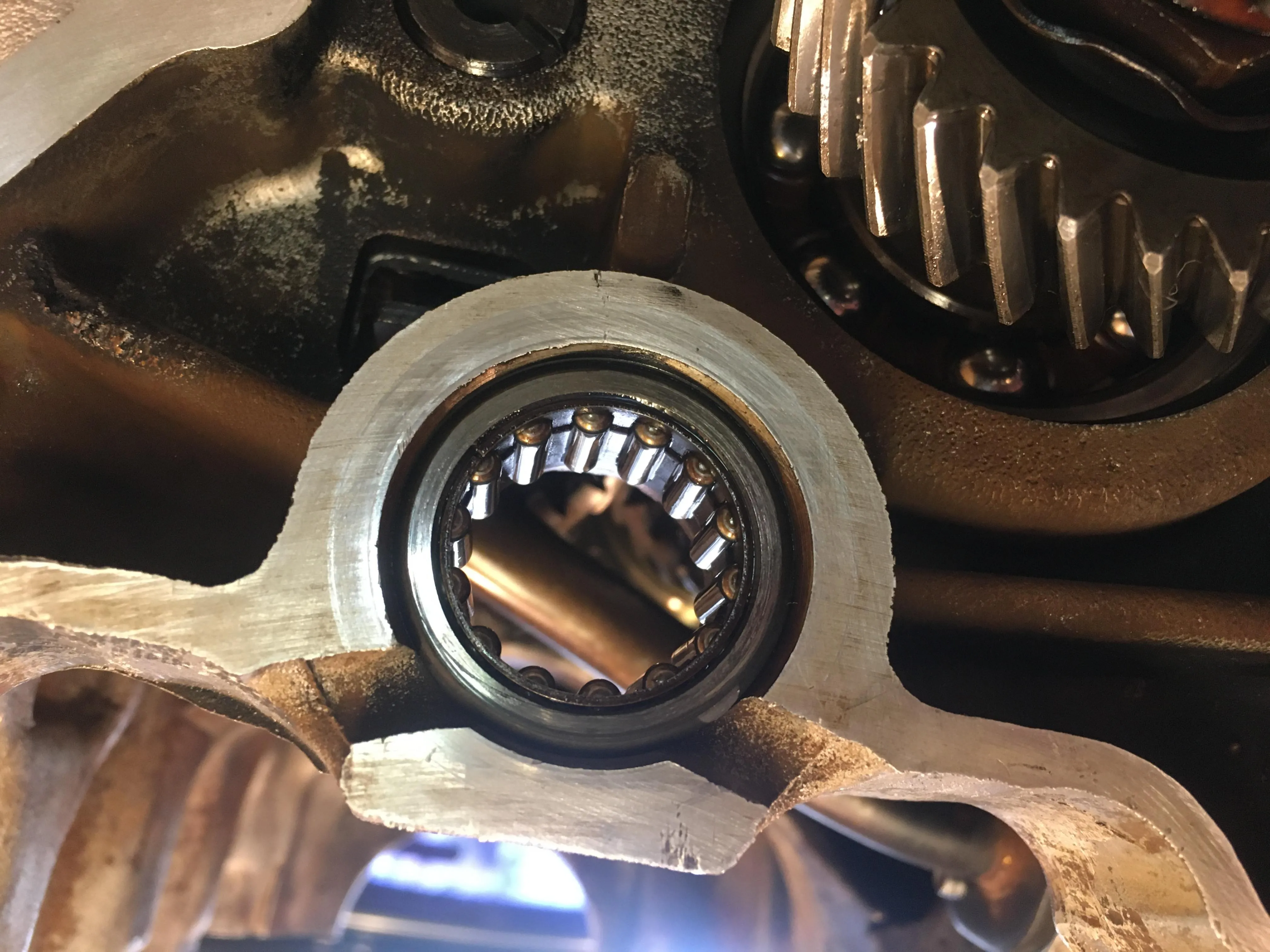

  • Erstes Bild 7 Uhr ist Schmutz oder? Wäre es pitting solltest das lager tauschen ansonsten lass es, normalerweise halten die lager ewig, da ja keine große last darauf ist wenn das Zwischenrad spiel stimmt.
    Auf Erfahrung vertrauen
  • ich tausche diese Lager immer da meist noch die originalen schlechteren AHU1707 verbaut sind.
    Minisport kann TUK100320 liefern.
    Ich kann auch. Nur sind sie bei mir um ein paar Euros teurer.

  • Zu 1: Beruhigt mich, dass die Flächen so normal und gut sind!
    Zu 2: Schon seltsam, dass die Zapfen 0,035mm unter Sollmaß sind und somit Radialspiel im Lager haben. Aber ist dann scheinbar die damalige Fertigungstoleranz gewesen.
    Zu 3: Ich habe die Lager nochmal genau angeschaut. Auf dem Foto (7Uhr Position) war nur Öl. Es ist keinerlei Pitting oder sonstiger Verschleiß erkennbar. Ich werde daher die Lager drin lassen. Da es ja bisher so mit dem zu kleinen Zwischenradzapfen funktioniert hat, denke ich mir: Never touch a running system.

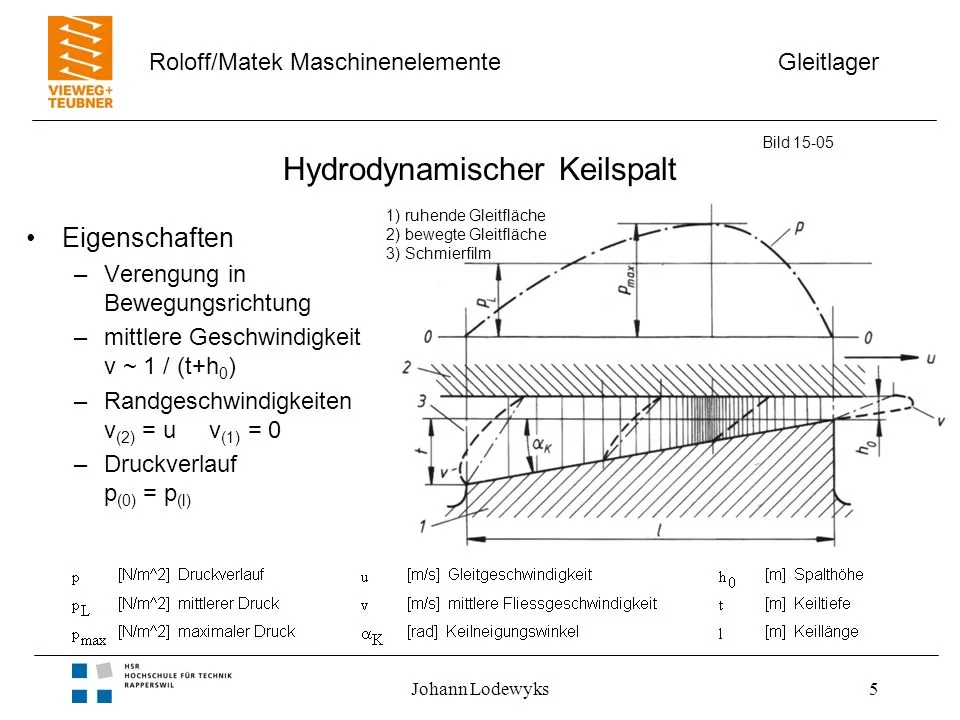

    Kippeln kann es nur, wenn die Zwischenradzapfen Spiel in den Nadellagern haben (und das haben sie bei mir komischerweise). Ich denke, dass es bei dem Axialspiel hauptsaechlich um die Bildung und den Erhalt des Schmierfilms an den Anlaufflaechen geht. Nur bei korrekter Spaltgroesse kann der Schmierfilm die Kraft aufnehmen bzw. den erforderlichen Druck erzeugen.
