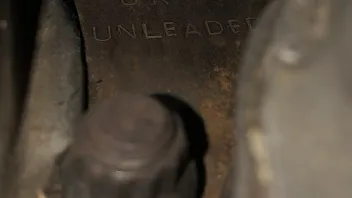

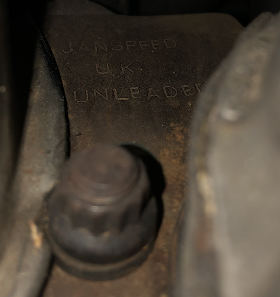

    ich habe ein eher ungewöhnliches Problem. Ich fahre seit vielen Jahren meinen absoluten Traummini.
    Er hat einen gemachten Motor der 1993 aus England geliefert wurde und ein JK 5 Gang Getriebe.
    Alles, was ich beim Erstbesitzer noch recherchieren konnte, war, dass der Motor ursprünglich auf 2 Einspritz-
    Throttles umgebaut war. Das dazugehörende Steuergerät habe ich auch noch. Dieser Umbau funktionierte
    nur nie auch nur ansatzweise und so wurde der Wagen ca. 1995 wieder auf die normale SPI Einspritzeinheit
    zurückgerüstet. Er fährt gut, aber eben eher so wie ein SPI Mini Cooper von der Stange. Über 15-20 PS mehr
    würde ich mich daher sehr freuen.
    Womit wir zu meiner Frage kommen. Wie gehe ich jetzt am besten vor ? Muß der Motor zerlegt werden, um die
    einzelnen Komponenten zu checken und um dann ein Konzept abzuleiten, oder reicht es bei meinen eher
    moderaten PS Vorstellungen zu einem Motorenbauer mit Leistungsprüfstand zu gehen und ihn zu bitten den Motor
    einzustellen ?
    Was wäre der nächste richtige Schritt ? Und vor allem wo gehe ich mit dem Thema hin ? Wohne in Hamburg.
    1000 Dank für Eure Unterstützung,
    Niels

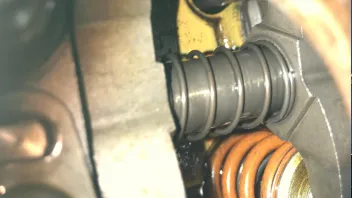

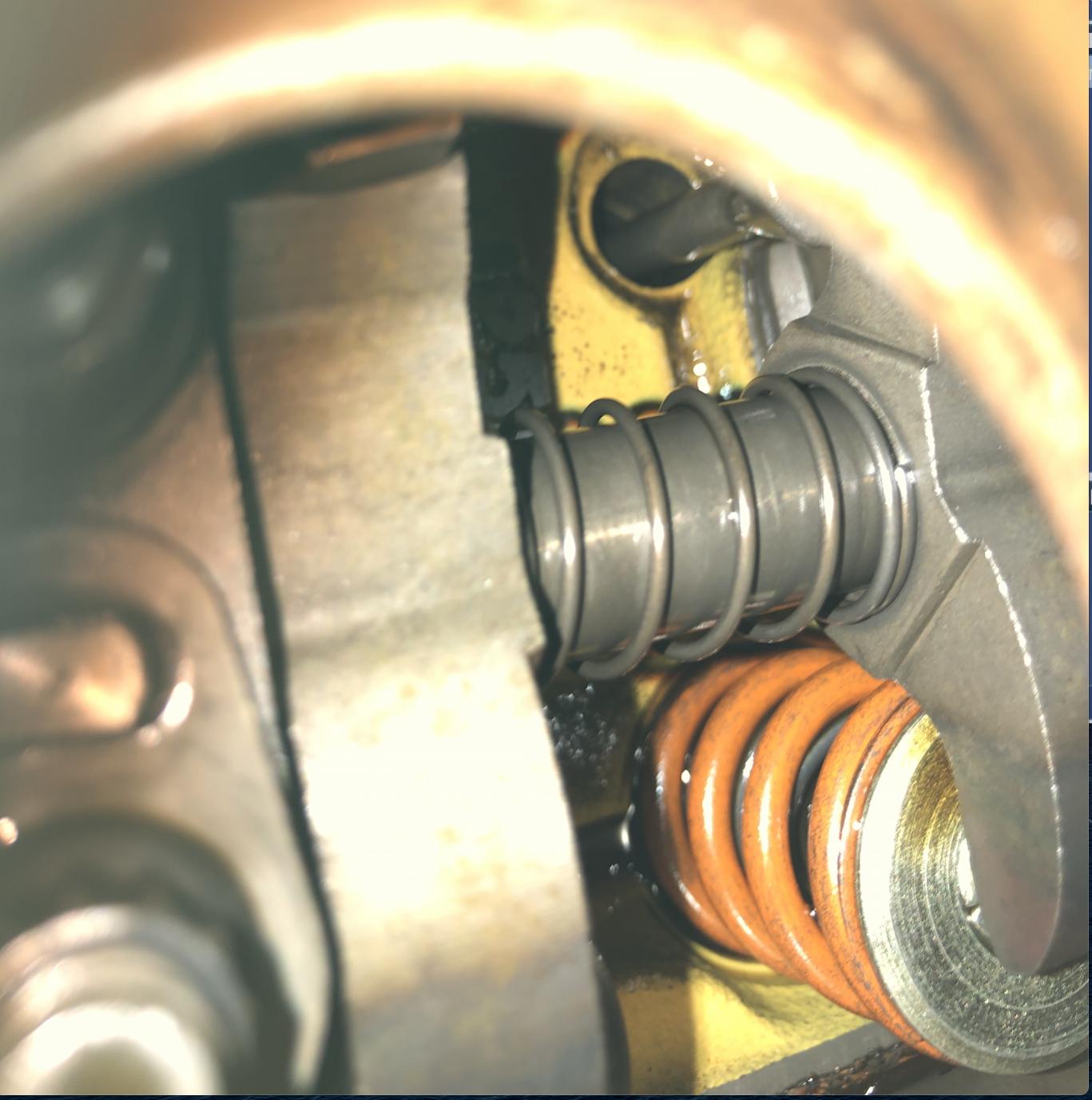

  • Gedanken...
    Zunächst müsste man wissen, welcher Kopf genau das ist. Janspeed war Ausrüster für das "S" Kit von John Cooper Garages für den SPI. Beinhaltete den modifizierten Kopf, eine HHKW, Auspuff, Krümmer, Lufi, etc:
    https://www.minisport.com/mcp1…2bhp-conversion-9441.html
    Dann die Frage, welche Nockenwelle ist verbaut und wie ist die Verdichtung des Motors?
    Wenn man das alles wüsste, könnte man sicherstellen, daß ein Umbau auf zwei Drosselklappen Einspritzung sich auch in merklicher Mehrleistung niederschlägt oder doch nur ein "technisches Gimmick" ist.
    gruss andy
  • Hi Madblack,
    danke. Ich sehe es ein. Wahrscheinlich hast Du recht und der Kopf muß ab, um festzustellen, welcher Typ das genau ist und
    bei der Gelegenheit schaut man dann auch nach, was für eine Nockenwelle drin ist. Danach weiß ich zumindest erstmal technisch Bescheid
    und kann weiter darüber nachdenken, welchen Weg ich weiter einschlage. Wäre in diesem Zusammenhang auch interessant zu wissen, wie der
    Cooper Si Kit performt. Vielen Dank in jedem Fall. Grüße !

  • Nockenwelle könnte man auch via Steuerzeiten und Ventilhub messen/Übersetzungsverhältnis der Kipphebel bestimmen, oder eingrenzen, was da drin ist.
    Ein echter Fortschritt wäre schon, die auf dem Papier stehenden Pferdchen tatsächlich mal zu mobilisieren. Gefühlsmässig glaube ich an die originalen Leistungsangaben nicht so recht.
