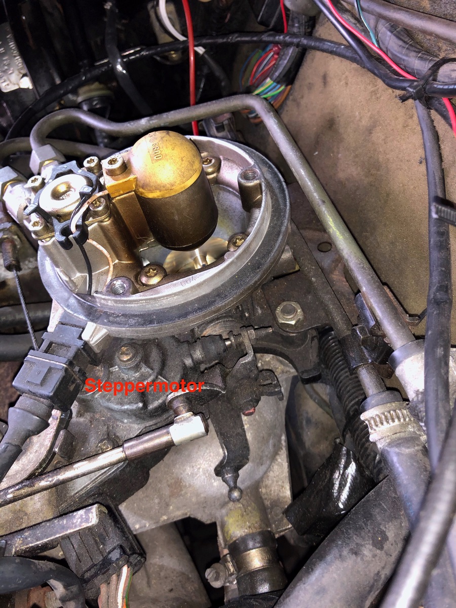

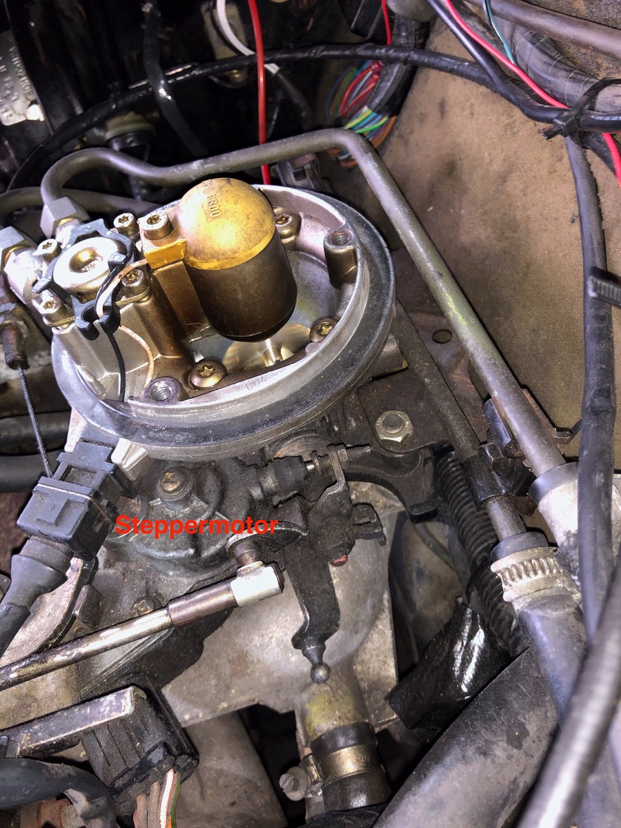

  • Hallo zusammen - in diesem Zusammenhang wollte ich mal ganz doof fragen wo denn dieser Stepper-Motor geografisch im Mini zu finden ist ?
    Aber stelle den Stepper ohne Diagnosegerät nicht (!) ein...es geht garantiert nicht gut...
