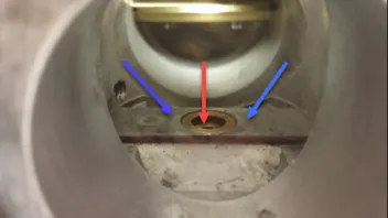

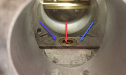

    Düsenunterstand wird mit einem Meßschieber ermittelt, von der gefrästen Brücke (blaue Pfeile) auf die Düse (roter Pfeil) gemessen.
    Gruss Andy
  • Zwischen 1,3 und 1,5mm für den Anfang
    Gruss Andy
