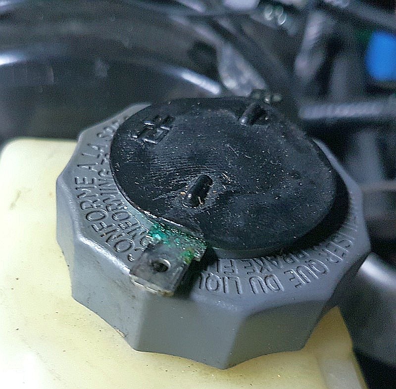

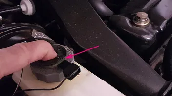

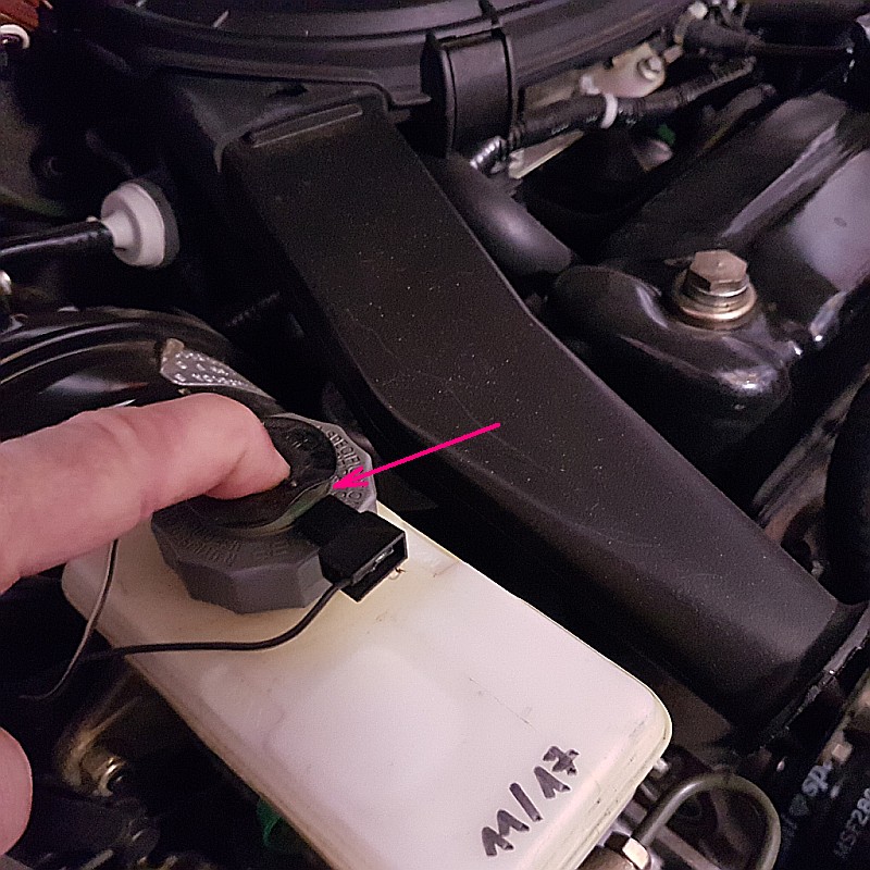

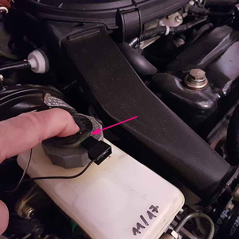

  • Bei älteren Ausführungen kann man den Schwimmer auch durch die Membrane testhalber nach unten drücken und durch das offene Beifahrer-Fenster sehen, ob das Lichtlein aufleuchtet.
    Neuere Baureihen können nicht mehr gedrückt werden, um zu testen.
    Hier vor dem Bremsflüssigkeits-Wechsel getestet.
    Es war natürlich nicht so mit leuchten:

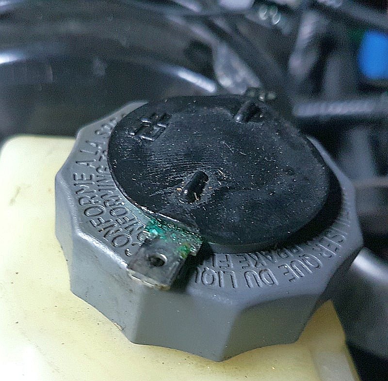

    Der übliche Grünspan ist Schuld und ist schon zu sehen.

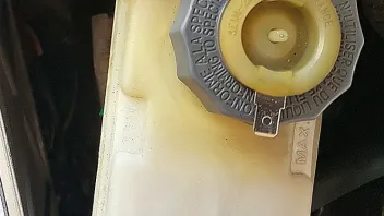

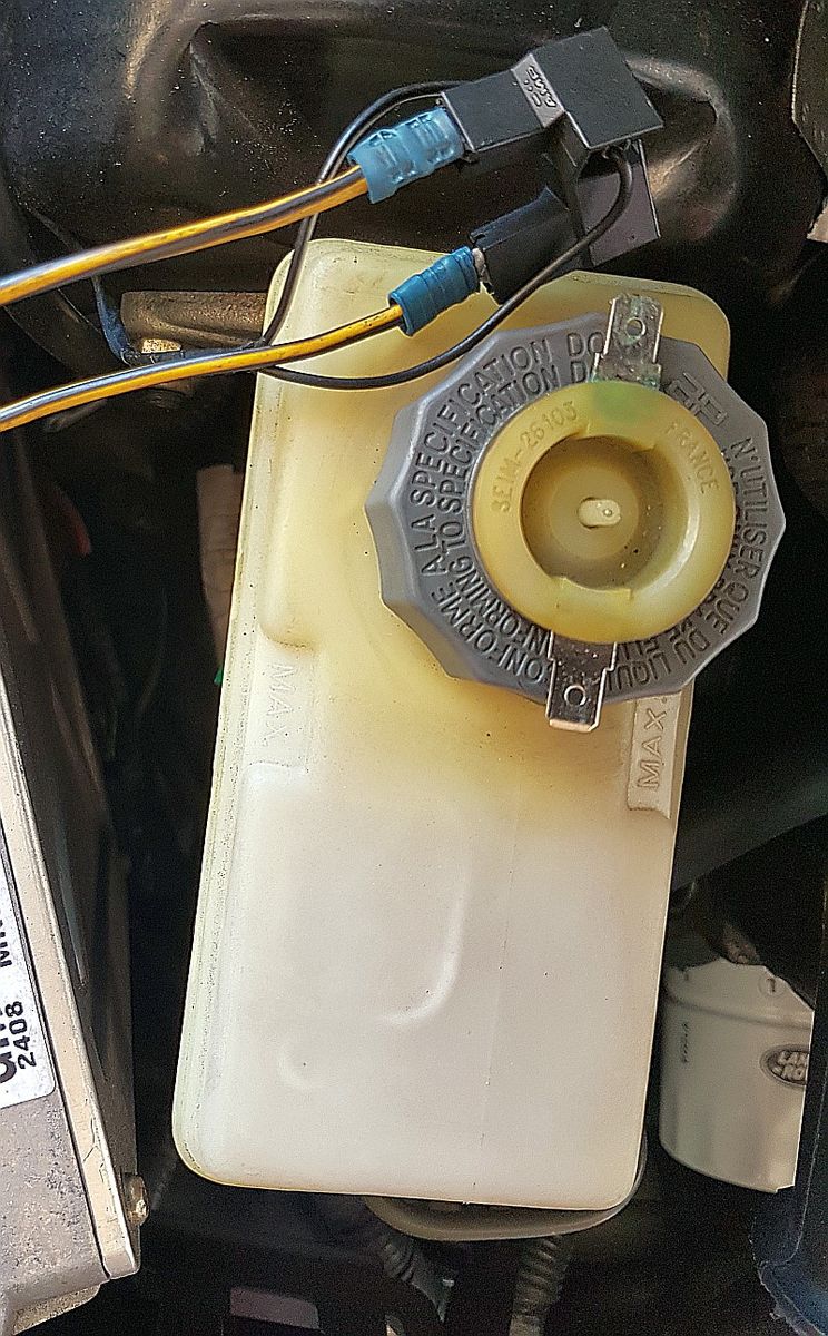

    Andere Beispiele, innen drin sieht es entsprechend schlimmer aus:

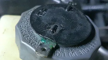

    Oder hier noch ein Anderer, welcher defekt ist,
    die Abdeckung habe ich bereits entfernt,
    der bewegliche Stift in der Mitte ist zu sehen.
    Nach "Fensterln" und dabei kein Licht gesehen:

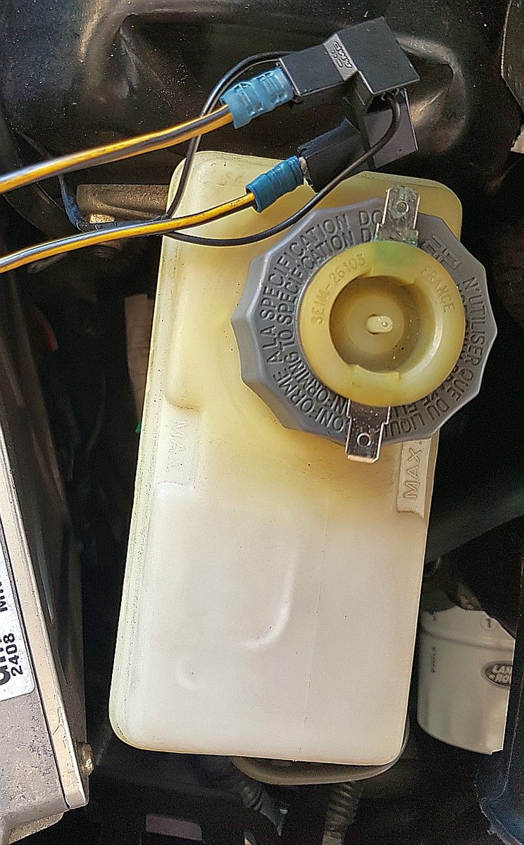

    Einfachheitshalber die Stecker zum testen mit Kabeln verbunden.
    Bei SPi weiss ich nicht wie es verschaltet ist.
    Beim MPi ist das Teil unter Dauerspannung.
    Zusammen mit der vorhandenen Feuchtigkeit ist dann ein Anschluss die Opferanode.
    Ich habe auch schon die Nacht extrem schräg geparkt und so das Lichtlein die ganze
    Nacht leuchten lassen.
    Deshalb habe ich es jeweils geändert:
    Die Bremskreiskontrolle ist nicht mehr Dauerspannung
    ab Kreis von Sicherung C4 mit PO-Kabel, sondern neu
    ab Kreis von Sicherung A8 mit LGW-Kabel,
    d.h. abhängig vom Zündschloss.
    Falls dies pro Forma beim parkieren allenfalls einen Hauch Strom spart,
    ist es auch nicht schlimm.

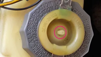

  • Ok danke für die genaue Beschreibung 👍🏾.
    Bei mir ist die Kappe nicht mehr drauf ist das schlimm, sieht so aus wie bei dir im letzten Bild ?

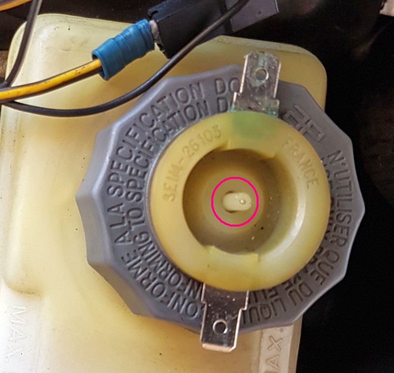

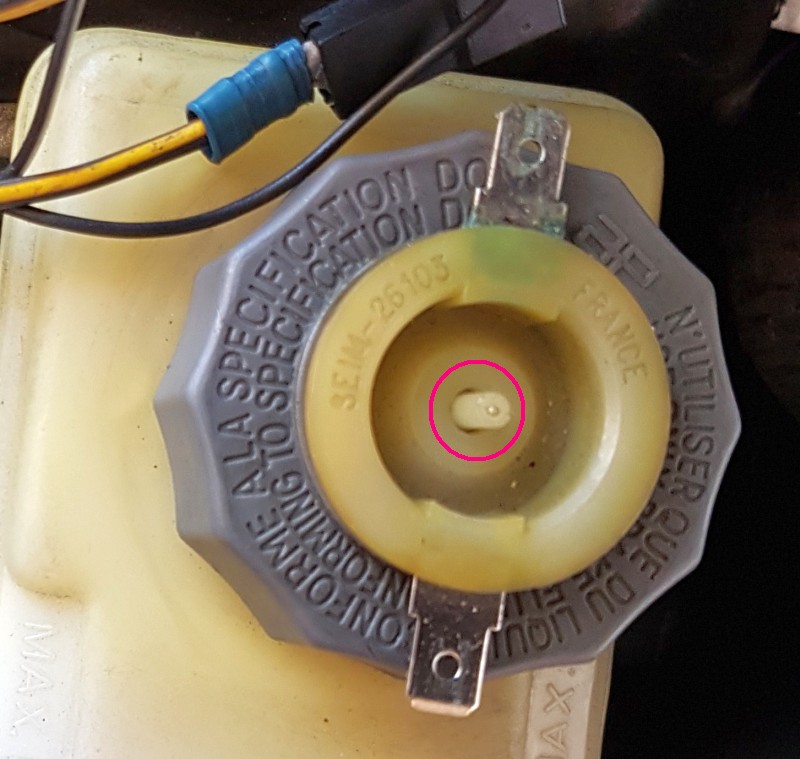

    Abhängig der Umstände schon etwas.
    Rot eingekreist der bewegliche Stift:
    Damit der Stift sich bewegen kann, hat er seitlich ziemlich etwas Spiel.
    Dort kann einerseits die Luft mitsamt Feuchtigkeit unnötig stark rein und raus.
    Anderseits bei Wasser-Eintritt im Motorraum sammelt sich das Wasser dort drin und
    fliesst in die Bremsflüssigkeit ab: nicht soo gut, Bremsflüssigkeit ist separates Thema.
