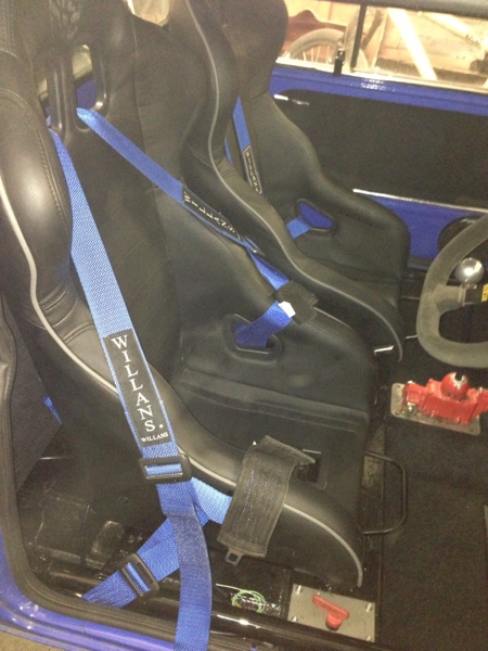

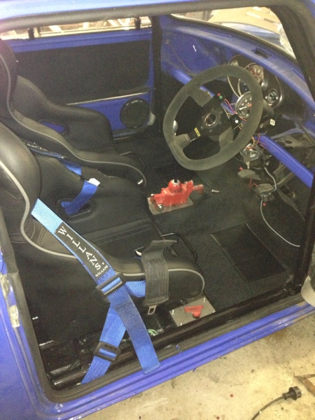

  • Wenn man die Sitzfläche stark neigt, also den Pöppes am Bodenblech und die Knieauflage nach oben, dann bekommt man auch lange Beine im Van/Pick Up bequem untergebracht, ohne was wegschnippeln zu müssen.
    So ist es auch bei mir. :wink:
    Mal schnell den Sitz reingebaut und Probe gesessen.
    Ich komme mit dem ausgestreckten Arm und Rücken an der Sitzlehne noch nicht mal an die Bedienelemente in der Mitte. (wenn da welche wären :laughing: )
    Wenn ich den Sitz nach vorne schiebe kann ich hinten liegen
    Grüße Ralf

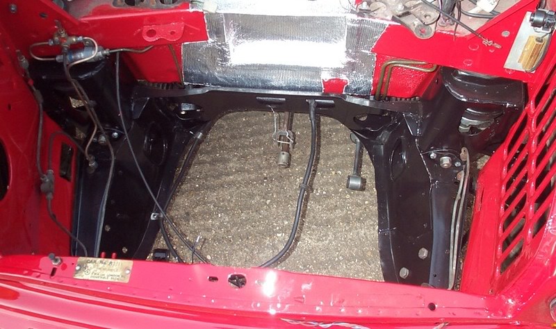

  • bei meinem Roten hab ich an den Dreiecksblechen Zentrieraufnahmen von nem VW Bus (Kunststoffplatte und Kegel)
    damit lässt sich die Haube bedingt auch justieren und jeweils DB-Haubenschlösser die per Seilzug am Entriegelungshebel geöffnet werden. (Bedenke dass die 1. Flipfront aus GFK 1988 gebaut wurde, die 2te aus Blech dann 1992 )
    an den Moke,s liegen beide Kotflügel auf nem Gummipuffer und ein Edelstahlbolzen zentriert das ganze in einer Kunststoffaufnahme....
    ich stell mal Foto,s ein,.....(muss ich noch machen)

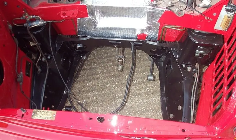

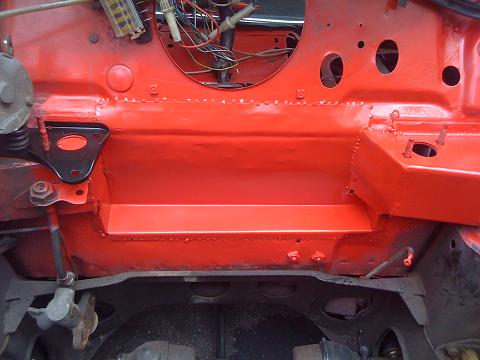

  • heute habe ich versucht den Motor einzuhängen, um zu sehen wo noch etwas Freimachung hin muss.
    Also die Abgasseite vom Lader passt ohne Probleme. Allerdings zwackt es am Verdichter. :roll-eyes:
    Grüße Ralf
    Im Antrieb liegt die Kraft
  • Hmmmmmm hatte ich schon erwähnt das du einen Ausschnitt für den lader brauchst ?
    Der Inhalt kann nicht angezeigt werden, da er nicht mehr verfügbar ist.
    Der Ausschnitt im zweiten rote war übrigens für Linkslenker zu groß 😱
  • den Ausschnitt brauche ich wohl nicht, zur Abgasseite vom Lader habe ich massig Luft.
    Es geht nur um den Anschlussbereich am Verdichter, kuckst Du die letzten 3 Bilder.
    So bekomme ich da keinen Schlauch aufgesteckt.
    Pfiffig wäre es ja, wenn ich den Verdichter so drehen könnte, dass der Anschluss nach oben zeigt. Nur muss ich wohl dann die Halterung für die Druckdose umbasteln.
    So wie bei dem hier
  • Von Muths der Krümmer war so gebaut das du ohne Ausschnitt ca 3-4 mm Platz hattest 🤷‍♂️
    Ich kenne aber niemand wo der Platz gereicht hatte da der Motor sich ja immer bissle bewegt 🤷‍♂️
  • Leider hast einen frühen Vorderachsrahmen genommen, bei einem ab Vergaser Cooper hättest noch 10mm mehr platz da der Motor weiter vorne sitzt. Kannst aber auch die Löcher für die untere Motor Aufnahme weiter vorne bohren und die Verstärkung erweitern. Brauchst halt dann einen späten bzw Automatik Knochen oben und das längere Schaltgestänge wäre dann auch von vorteil.
