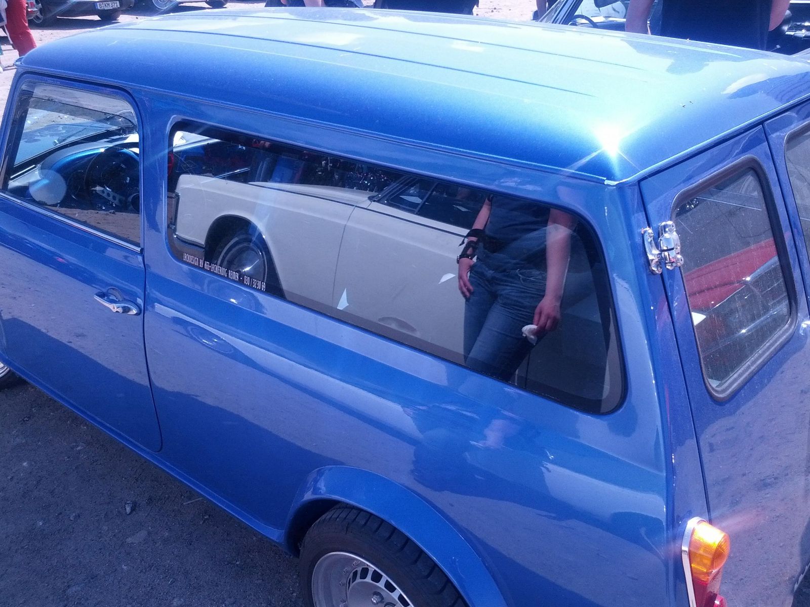

  • Da sind die Scheiben eingeklebt.
    Btw: LKW Zulassung geht auch mit Fenstern. Ganz sicher ;-)
    Der BlechBernd
    Genau den Van meinte ich. Wo ist das Foto entstanden?
    Sascha
    Edit: Könnte ich selbst geknipst haben, man sieht Berliner Kennzeichen und die Dame, die sich da spiegelt könnte meine Freundin sein.

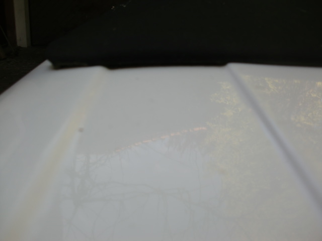

  • ...nur mal so gefragt: wie baust du sinnvoll ein Faltdach in die Sicken des Daches?
    Das wird doch immer :würg: aussehen...

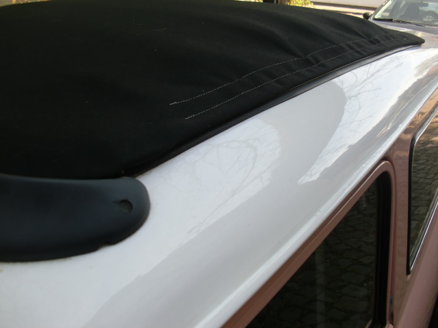

  • Habe es seit 6 Jahren drin. Funktioniert und ist dicht. Stammt aus einem MPI.
    Der vordere Abschluss ist eh im glatten Blech. Hinten habe ich die Sicken mit Karoserie Dichtmasse geschlossen.
  • ja, genau so sieht das bei mir auch aus.
    Da waren die Sicken auch mit Dichtmasse verschlossen.
    Das geht dann also schon mal, hatte da auch so meine Bedenken ob das dicht wird.:smile:
    Grüße Ralf
