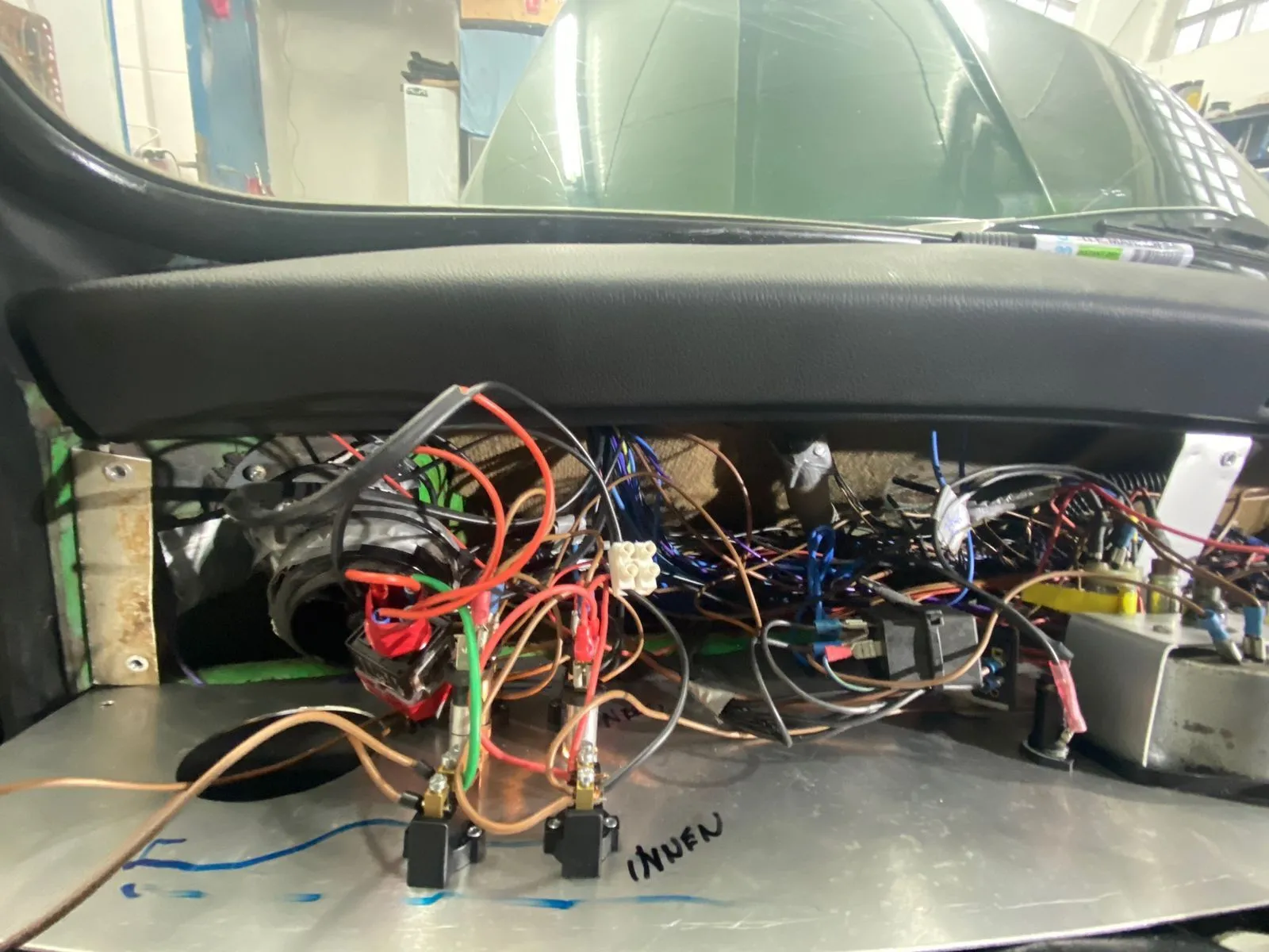

    Nur kurz : Die elektrik bestand bis vor wenigen Tagen ausschliesslich aus den Kabelfarben ´BRAUN SCHWARZ und etwas BLAU.
    Nach anfänglichen versuchen das Ganze zu verstehen ,habe ich den ganzen Salat rausgekniffen und alles neu verkabelt . Die Kabelfarben stmmen jetzt zwar auch nur annähernd , aber es funktioniert schon wieder alles .

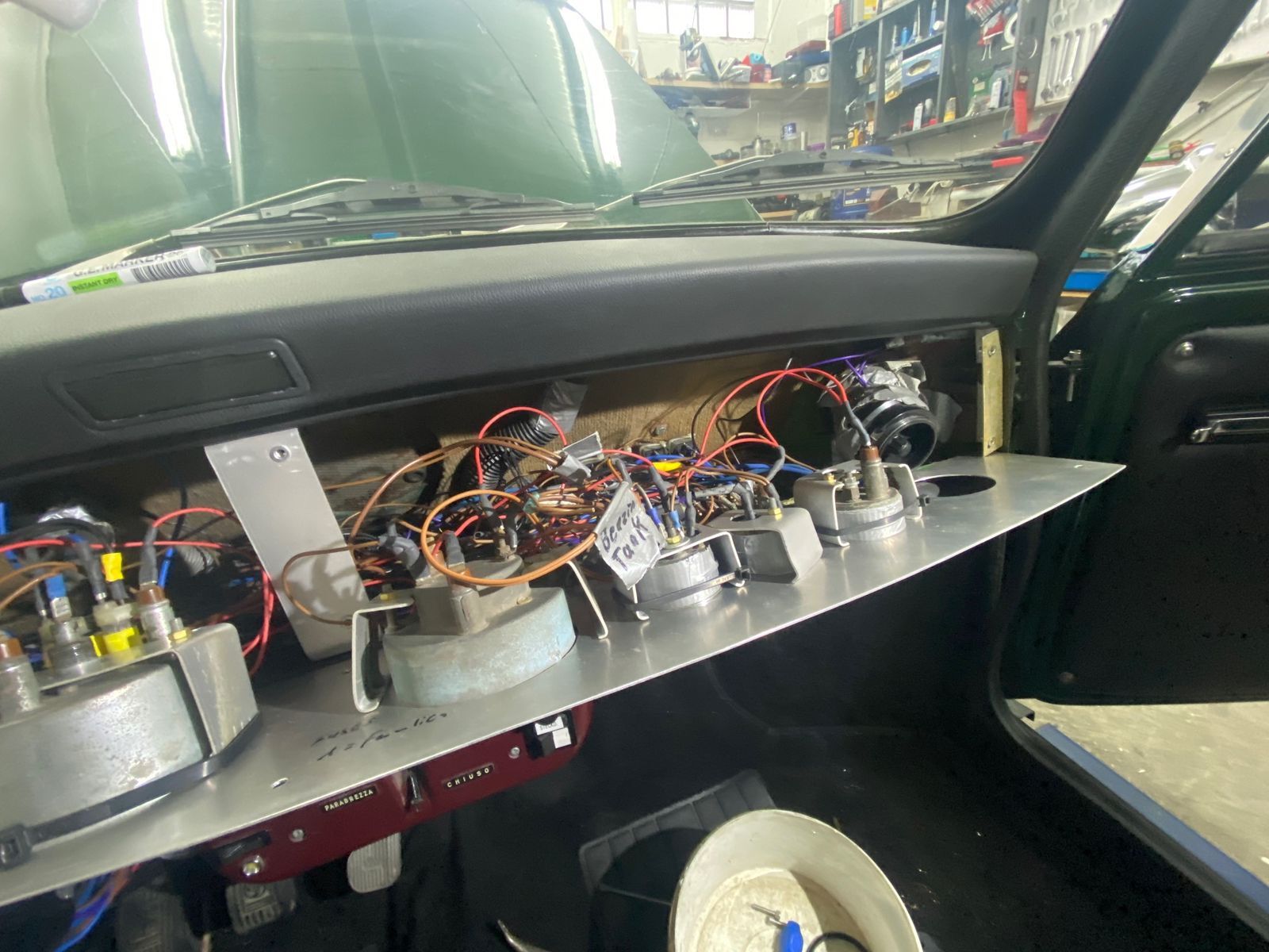

    Fast alles . Ich bekomme den Lenkstockschalter mit dem Blinkerhebel und die Warnlinkanlage nicht zum laufen, da ich keinen Schaltplan zu dem Baujahr finde . Die originalen Kabelfarben sind noch am Blinkerhebel zu erkennen ....aber dann wurde es wieder schwarz. Am Ähnlichsten ist wohl der vom 1300er Inno. Aber passen tut das auch nicht wirklich . Ausserdem hab ich den Verdacht, dass die Instrumente auch vom 1300er sind . Der 1000 hatte doch keine fünf instrumente ,oder ?

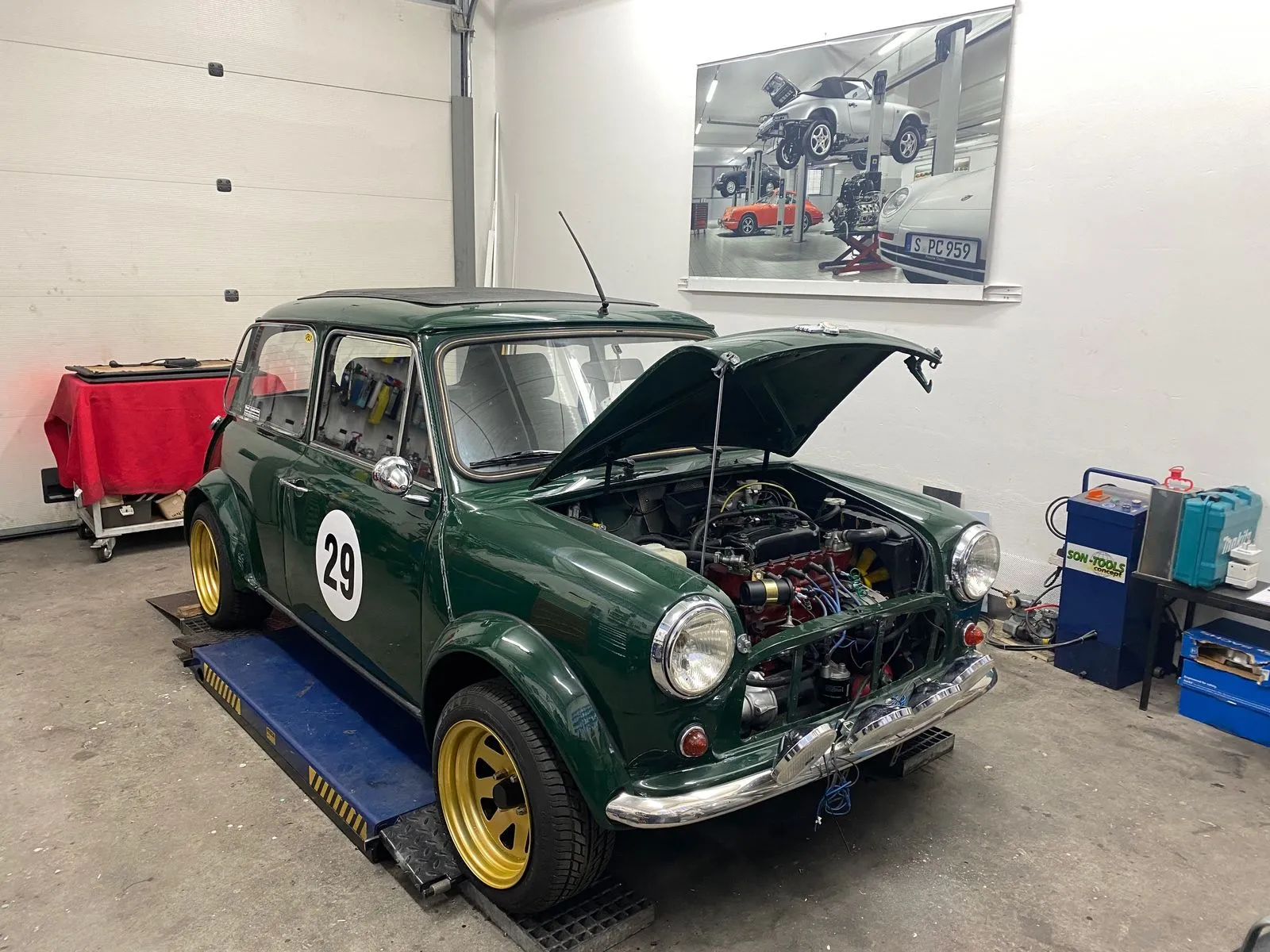

    Edith: sehe gerade die Bilder...da ist ja nicht viel orischinool geblieben...
    Gruss Andy
    Oder ein paar Teile vom Inno wurden in eine andere Karosse verpflanzt. Da passt einiges nicht zum Inno.

  • Das Ding ist äusserst merkwürdig. Aber bei Blindkauf passiert sowas schonmal .
    Der hat hinten auch noch die Ventile und die Leitungen von der Hydrolastic . Sind aber wohl totgelegt.
    Ich kenn das so nur von meinem ersten
    1000er Cooper mit Schiebefenster, ( vor ca 40 Jahren für 800 Dm verkauft ):rotfl:

  • es gab keinen 1000er Inno-Cooper... mit Doppelvergaser schon gar nicht..
    nur 1001er und 1300er
    und 850er natürlich...
    und über ein serienmäßiges 5er oder 6er inno-Brett brauchen wir uns auch nicht unterhalten, denn hier ist ein selbstgrefrickeltes Blech zu sehen...
    Sind überhaupt italienische Instrumente verbaut?
    Durch selbstgebastelte Kabelbäume zu steigen ist lustig...vor allem, wenn nur 3 Farben zum frickeln vorhanden waren

    Ich denke schon, dass das italienische Instrumente sind. Da steht VEGLIA drauf ... Das ist nicht englisch :biggrin:
