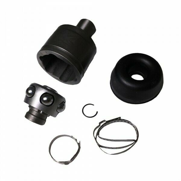

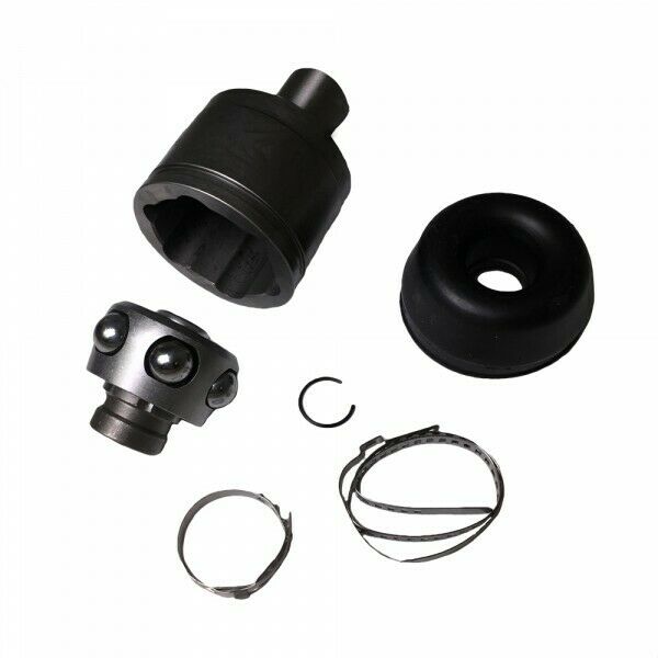

  • Was für ein ende soll da rostig sein, das Teil kannst von der Antriebswelle abdrücken. Einfach mal in den Schraubstock Spannen und runterklopfen. So sieht das ende in neu aus:
    ADU4378 Mini inner CV joint

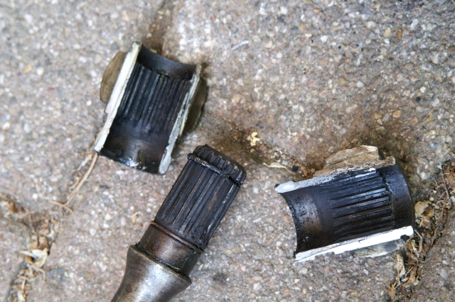

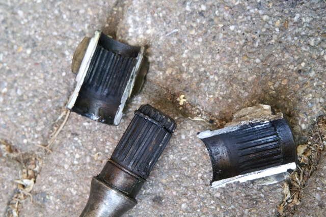

  • So sieht das aus; Verzahnung mit Sicherrungsring:
    Die Welle an sich ist gleich zw. Trommel/Scheibe. So lange die nicht verbogen sind gibt's keinen Grund die nicht zu verwenden. Du brauchst nur Gleichlaufgelenke aussen für Scheibe und Gleichlaufgelenke innen. Das was im Getriebe steckt - die Töpfe - sind eigentlich eine Einheit wie im Bild von "Meister-Mini".

  • hallo Jan, ja diese Enden sehen bei mir nicht schlecht aus.
    Es geht eher um diese Enden. Die sind verrostet und die Kugeln fehlen.
    Das ist genau das hier (Dein Bild oben) nur ohne Antriebswelle, dafür komplett mit Kugeln. Und die Antriebswelle ist dort einfach reingesteckt und mit dem Federring gesichert. Das schnappt beim reinschieben automatisch ein und kann nur mit einem beherztem Schlag wieder voneinander getrennt werden
  • Macht's das etwas verständlicher? Topf, Kugeln, Käfig und Gelenk sind EINE Einheit und gehören normal nicht zerlegt. Wird aber trotzdem oft gemacht, weil's einfach ist den Motor so zu ziehen. Deswegen gibt's das auch nicht in Einzelteilen sondern nur am Stück. Weil alles zusammen passen muss.

  • Dein Foto zeigt das gleiche Ende der Welle wie Jan´s Foto...
    Auf deiner Welle sitzt aber noch das innere Teil des Gelenks drauf, welches Jan mit Dremel getrennt und gespalten hat weil vermutlich der Sicherungsring sich nicht lösen ließ.
    Die beiden Hälften liegen jetzt links und rechts daneben.
    Normaler Weise lässt sich dieses Teil im Schraubstock runter treiben.
    Wenn aber Rost drin sitzt und dadurch der Sicherungsring fest ist, ist manchmal die einzige Lösung wie bei Jan, 180° gegenüber mit dem Dremel vorsichtig einzuschneiden, ohne die Verzahnung zu beschädigen und dann mit einem stumpfen Meißen in einen der Schlitze... Dann platzt das Teil in der Regel auseinander...
    Gruß, Diddi
