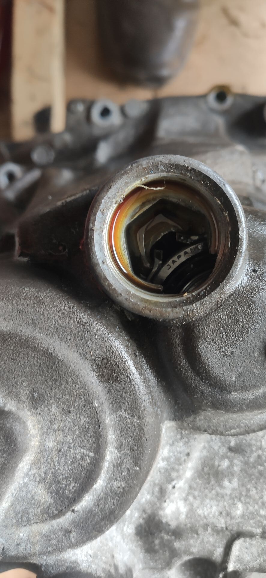

Irgendwie komm ich grad nicht drauf. Vor mir liegt das D16Z5 Getriebe, um die Endübersetzung zu wechseln. Aber ich bekomme das Getriebe einfach nicht geöffnet. Nach etwa zwei Fingern ist Schluss. Was mache ich falsch?

Alle Sprengringe gelöst?
Also auf der vorm Motor stehen linken Seite unter der großen Schraube liegt noch ein Sprengring der primärwelle, der muss ab.
Könnte dir nachher auch die Stelle aus dem WHB Fotographieren, falls du da keins hast. Wobei das solltest du, wenn du das Getriebe zerlegst^^
*grad auf dem Arbeitsrechner ein WHB gefunden
Kann abweichen, da ich nur 92-00 fahre, mit hydraulischer Kupplungsmechanik, Sprengring passt aber die Stelle wo er sich versteckt.

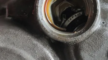

Danke. Der liegt nun vor mir, aber der is ja sowas von beschissen.... Wie soll man sowas lösen
Wie viele Sprengringe sind es denn
Getriebe ist offen. Der Ring ist Mal sowas von bescheiden
