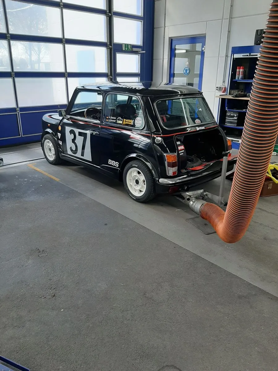

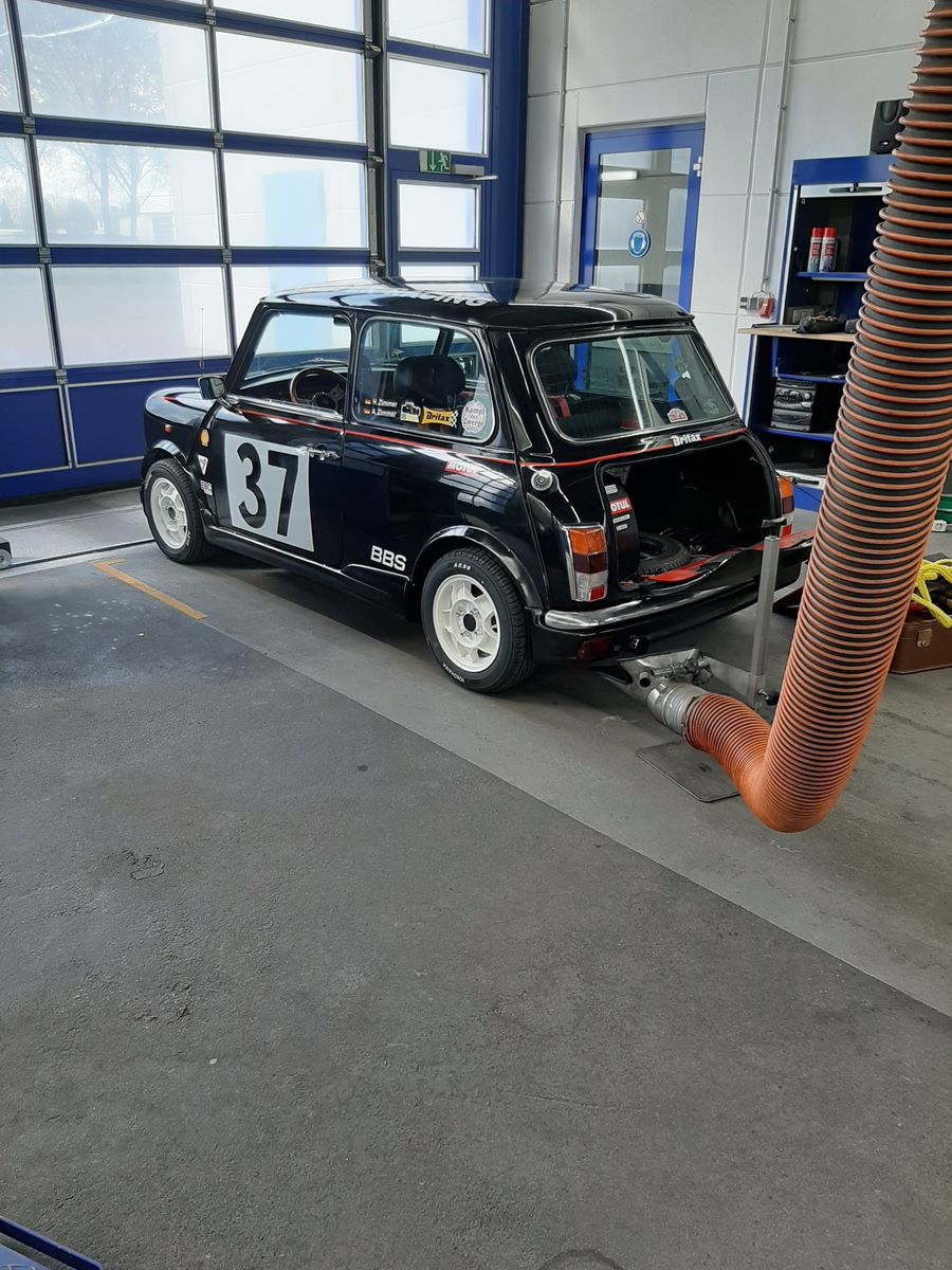

  • Hi Chris ,
    gestern war ich beim TÜV meine 2 Jahres Plakette abholen,
    CO Max 3,5 ist 2,6 (% Vol ) Drehzahl bei 800 das sollte im grünen Bereich liegen .
