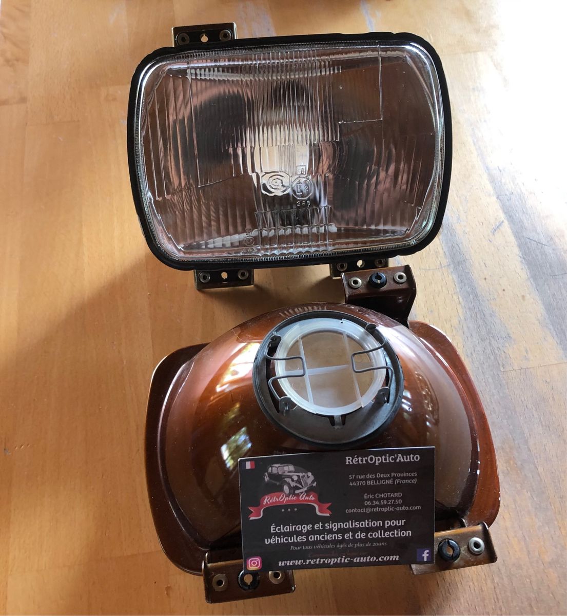

Ähnlichkeit besteht ja wirklich
Wird irgend ein 0815-Scheinwerfer sein, wie die runden vom Mini. Die findet man auch überall.
Die Frage ist geklärt. Es sind die vom Allegro. Thanks all. ![]()

Ja sind Allegro.. hab ich noch neue
Michael
Hi Michael danke, hatte deine Verkaufsanzeige (Ebay) heute Vormittag bereits gesehen. Da stand aber nur eine Gebrauchte in gutem Zustand drin. ![]()
Ich schaue heute nach und melde mich
Michael
Hi Michael, hat sich erledigt. Habe 2 NOS bekommen. Danke ![]()

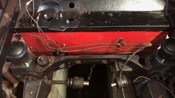

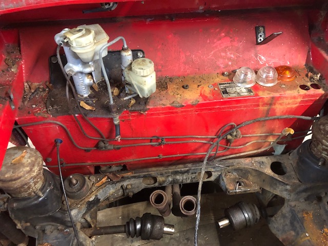

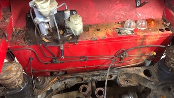

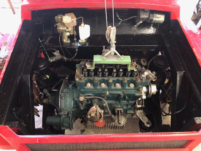

An die Metro Spezialisten: Kann das sein das der Austin Metro keine Spurstangen hatte sondern nur einen Stabi vorne?
Spurstangen schon... Die sitzen am Lenkgetriebe... ![]()
Aber Zugstreben, wie der Mini, hat der Metro keine, sondern nutzt dafür den Stabi. 2 Fliegen mit einer Klappe, erwischt
Danke Diddi wie immer. Aber es geht noch weiter............... see yoe soon i hope my friend.....
Nun ist es verständlich warum der Vorbesitzer den Stabi abgeflext hatte.

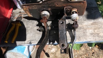

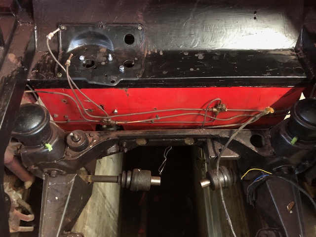

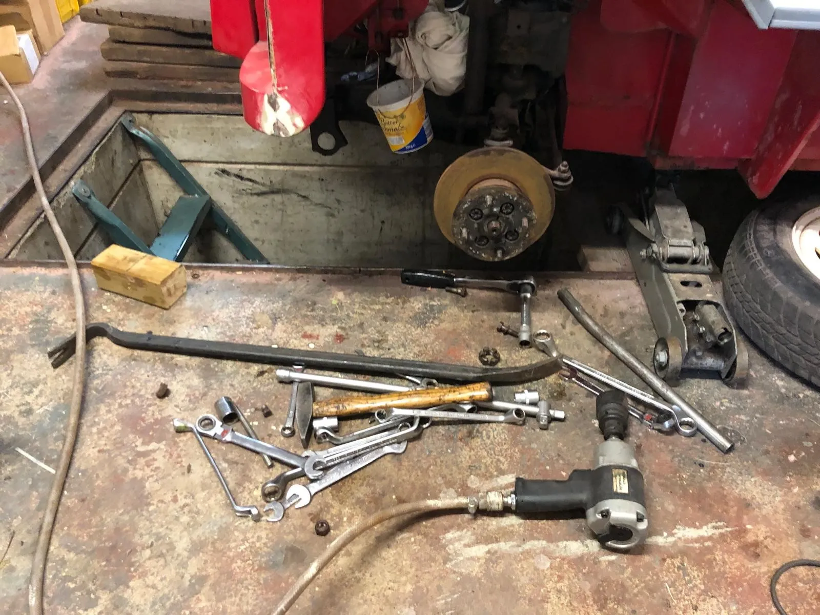

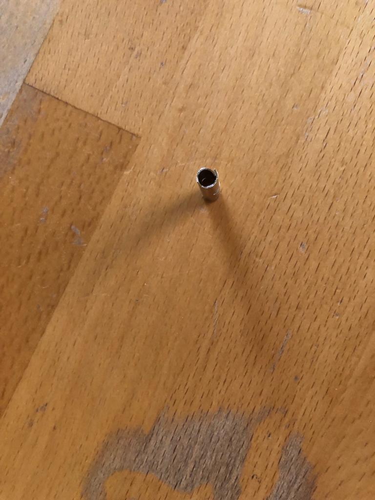

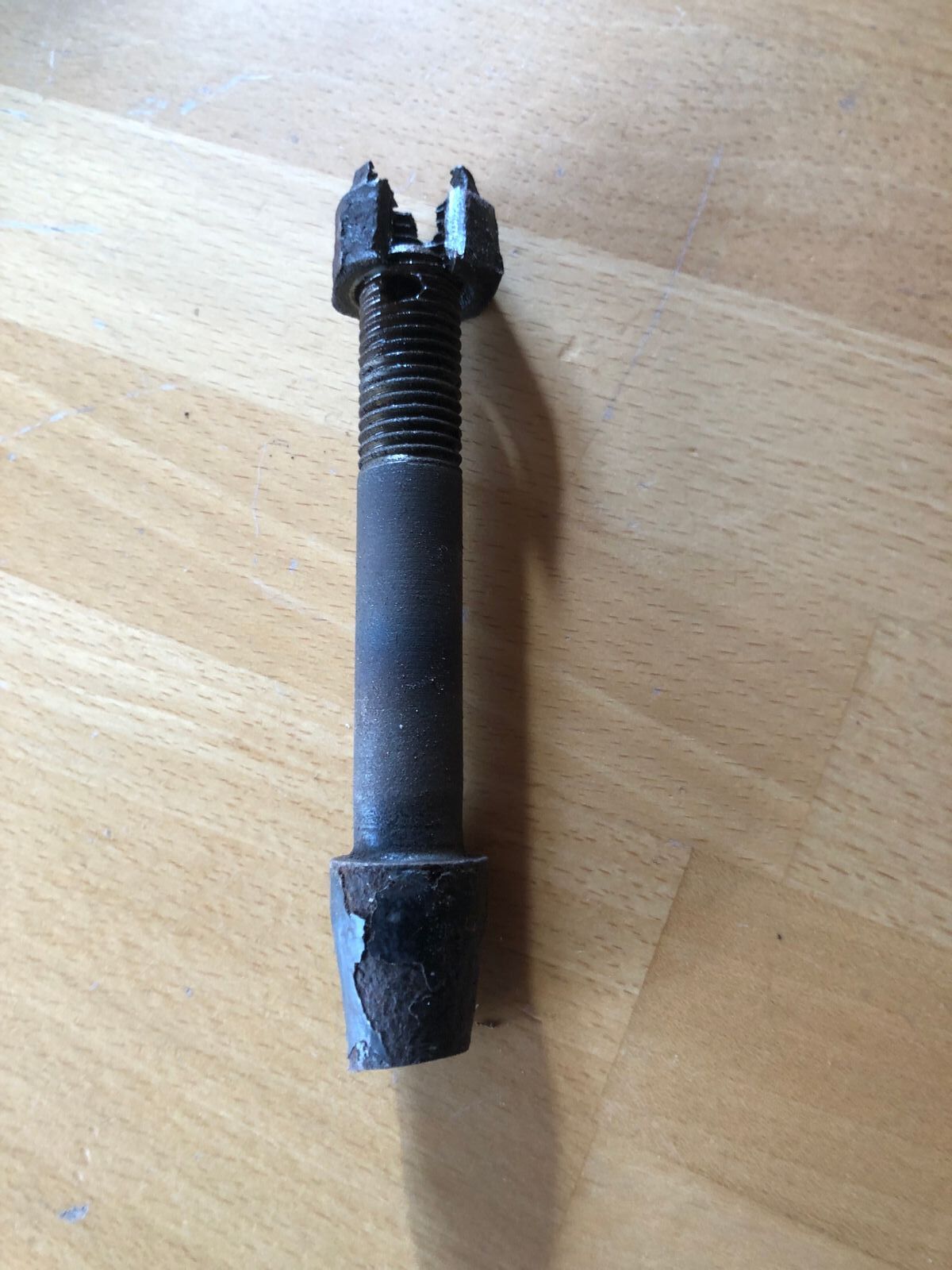

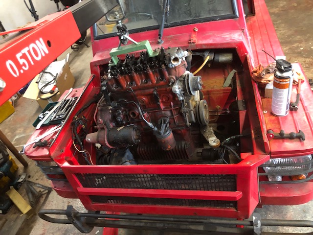

Über Wochen haba ich diese Mutter mit Rostlöser behandelt, ohne Erfolg. Heute mit Brenner heiß gemacht, nichts.
Dann mit dem Muttersprenger auch ohne Erfolg aaufs erste Mal. Dann die nächste Kerbe der Mutter gesprengt und mit dem Meißel nach gearbeitet. Erst jetzt hatte sie verloren.
Am erhaltenen Ersatz von Prostreet waren wohl aus diesem Grund die unteren Querlenker noch montiert Die beiden Muttern hier wehrten sich gewaltig. Eine Seite nur mit Rostlöser, Hitze und Schlagschrauber. Die andere bat um den Muttersprenger. ![]()

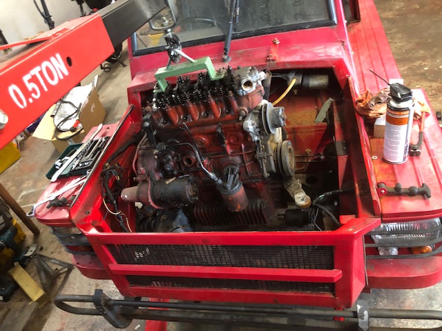

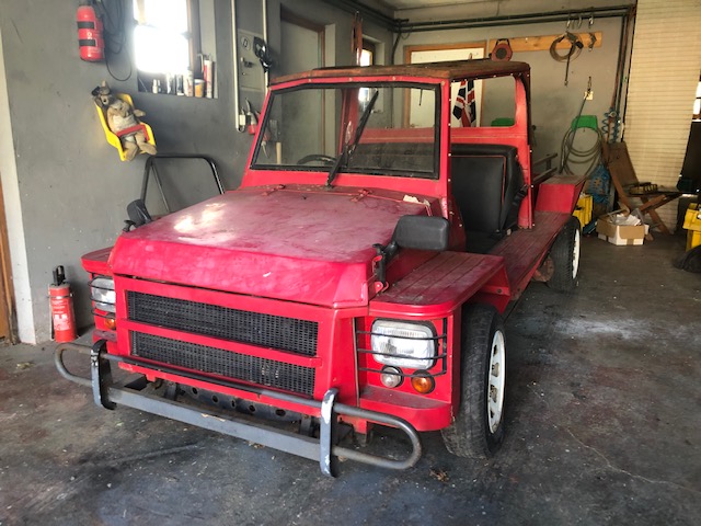

Müssen die Scheinwerfer einstellbar sein? Beim Roamer hier, waren sie fest verschraubt.
Scheinwerfer sind immer einstellbar irgendwie. Manchmal die ganze Aufnahme manchmal nur der Scheinwerfer.
Wenn die höhe Stimmt wäre es egal aber das wäre ein Wunder.
Dann isch gut. Diese haben unten zwei, oben einen Befestigungspunkt. Da kann man ja mit versch. dicken/vielen Unterlagsscheiben arbeiten. Dachte event. an solche Einstellschrauben bei Pflicht.
