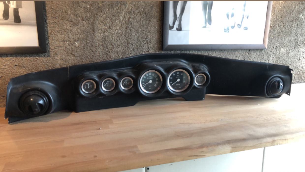

Inno 1300 Amaturen
  • Hallo
    Hat schon mal jemand Amaturen vom Inno 1300 in einen Spi Bj 95 eingebaut

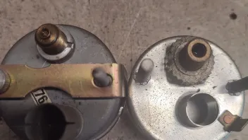

    Dass er aber nicht auf "0" oder Leerlauf-Drehzahl zurück geht, könnte einfach daran liegen, dass die Mechanik innen durch verharztes Fett "hängt" und die Feder es nicht schafft... Der ist schließlich schon "etwas" älter und wer weiß, wie lange der rum lag oder ob er vorher schon Probleme hatte...
  • Ja die Armaturen haben seit den 80ern bei mir auf dem Schrank gelegen,aber wenn ich ein Kabel abziehe geht er zurück

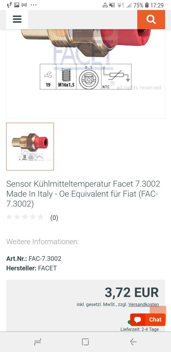

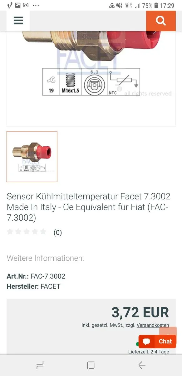

  • Wo bekomme ich ein Geber für die Wassertemperatur vom Inno Cooper
    Gruß Evel

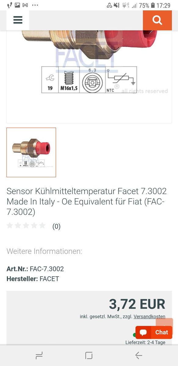

    Bei Händlern, wirst Du eher nicht fündig, weil schon lange vergriffen. Alternative wäre einen vom Alfa zu nehmen, der hat aber ein metrisches Gewinde. Da Du im Kopf ja sowieso neu bohren musst, wäre das die einfachste Variante.
    Ansonsten in den Foren nachfragen, bei Ebay ( auch EBay.it) reinschauen, eben die Augen offen halten.

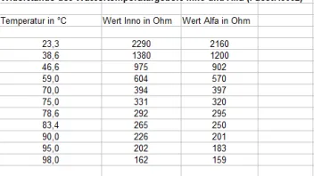

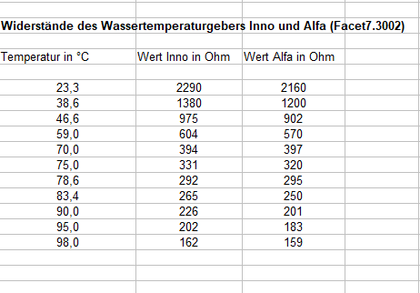

  • Hallo Michael
    Hat der Alfa Tempsensor die gleiche Kennlinie?
    Hast du ne Teilenummer
    Der BlechBernd
  • Hallo Michael
    Nein, ich habe hierzu keine eigene Erfahrungen. Das der Sensor auch im Alfa verbaut ist habe ich irgendwo mal gelesen und mir gemerkt, weil ich auch sehr lange den passenden Fühler gesucht habe. Hab dann doch einen Originalen gefunden.
