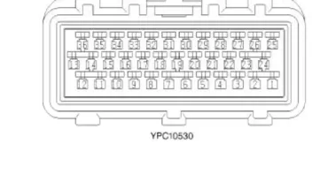

  • Hat er am Steuergerät einen Stecker oder zwei Stecker?
    Wenn er zwei Stecker hat dann vermute ich das der Gaspedalschalter defekt ist.
    Ein Bj. 95 hat nur noch einen Stecker. Ein defekter Gaspedalschalter macht sich derart bemerkbar, dass er nicht mehr über ca. 2500 U/min drehen mag und sogar immer wieder abfällt. Er geht aber nicht aus.
