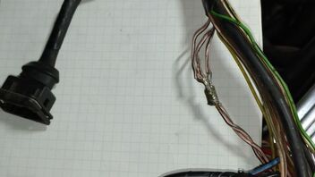

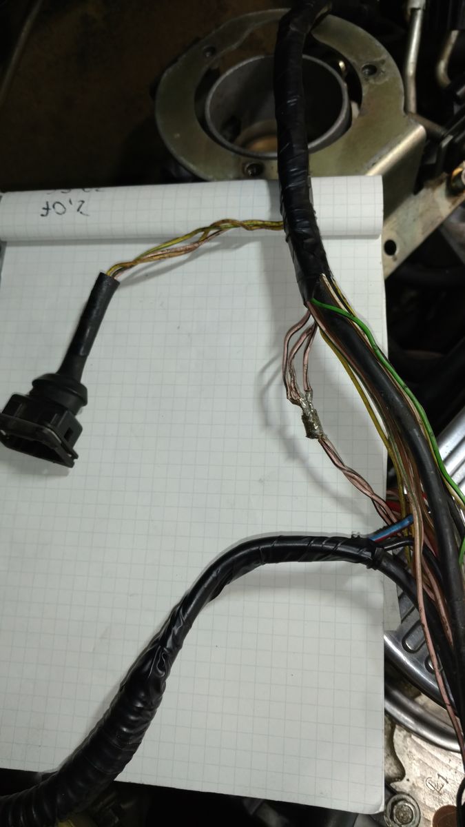

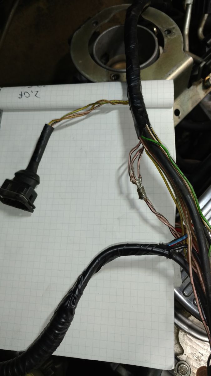

  • Hallo liebe Leute,
    erstmal: Danke für die zahlreichen Hinweise-
    leider bin ich bei dem Kabelbaum nicht fündig geworden.
    Die Stelle,die ich mal nachlötete besteht aus roten Kabeln.
    Es soll lt. Infoblatt an die Werkstätten von 2001 oder so ein lilafarbiges und schwarzes Kabel sein, die da mittels Lötverbindung zusammentreffen.
    Ich fand in dem Kabelstrang bisher keine solche Verbindung.
    Ich hab mal 2 Fotos beigefügt.
    Gruß von Borny
  • Les nochmal in dem alten Thema...da hat HOT geschrieben...15-20cm vom ECU Stecker...du hast zu weit oben gesucht....geh an dem pink/schwarz Kabel entlang...bis es auf die andern drift...ist ja auf dem Bild schon zu erkennen...
    Und schilder doch mal was es für ein Ruckeln ist...oder eher ein Stottern? In welchem Lastbereich?

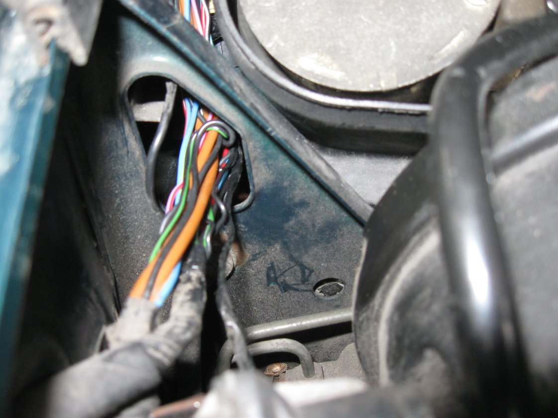

  • SJ5 liegt im Kabelbaum zwischen dem Abgang "Stecker Drosselklappenpoti" und Abgang "Stecker Lambdasonde".
    Habe auch gerade etwas länger gesucht...
    gruss andy

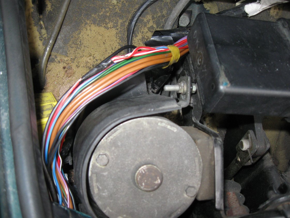

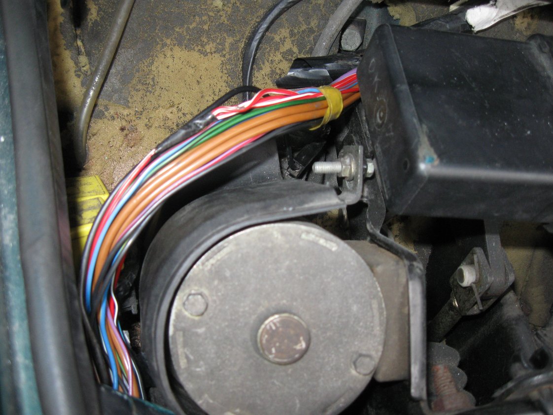

  • Schau dir mal mein Bild an...
    Luftfilter runter, links oben neben dem Lufteinlass/Drosselklappengehäuse ist ein Stecker (wie im Bild), das ist das/der Poti. Von dieser Abzweigung Richtung vorn, bis zum nächsten Abgang...dort dazwischen ist der SJ5.
    gruss andy
