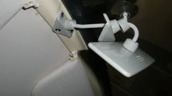

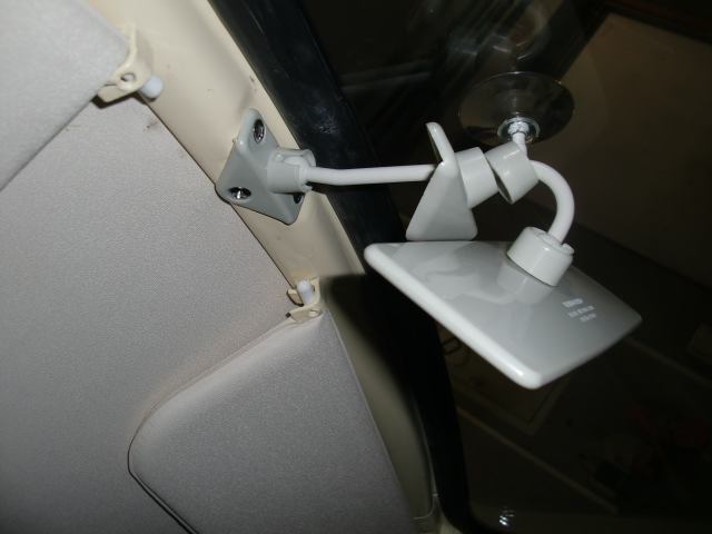

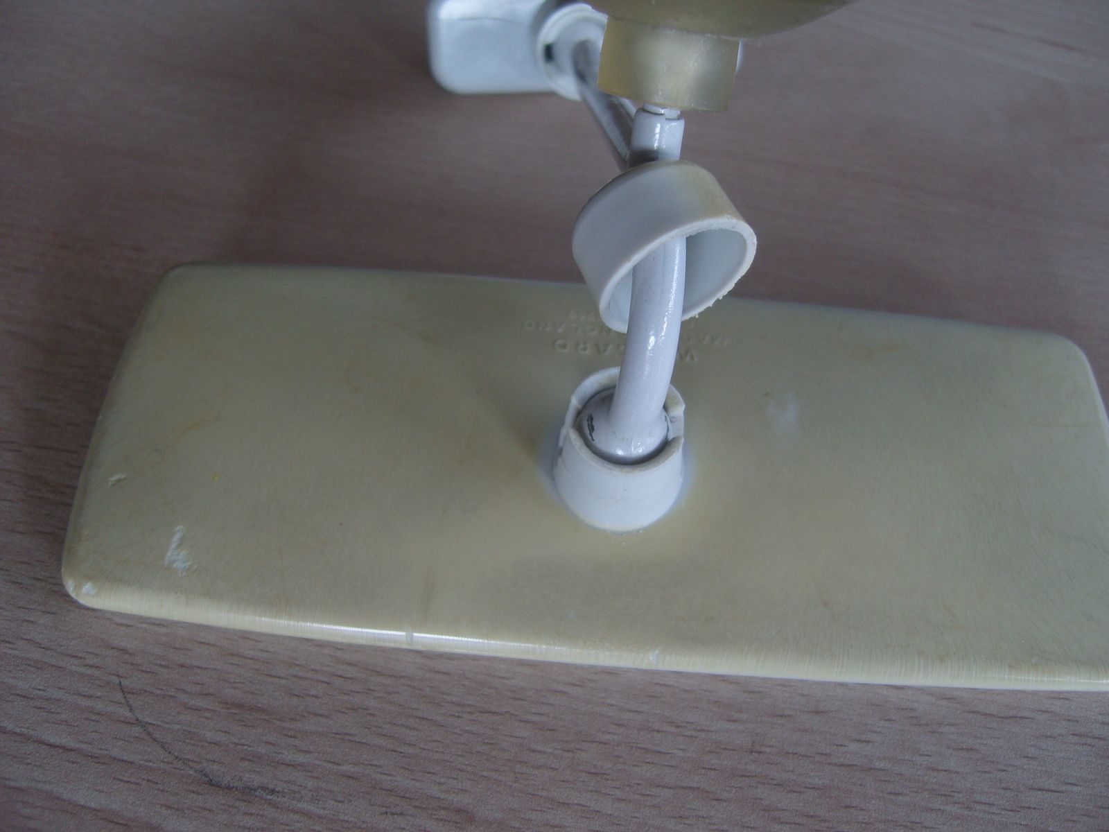

Habe diesen Innenrückspiegel von meinem Händler bekommen.

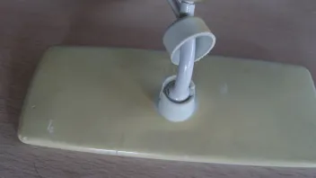

Wie bekommt diesen Kragen da drauf ? Hoch Pressen klappt wohl nicht ohne Gewalt, oder?

Ganz wilde Spekulation, da leider schon viel zuviel vergessen :
Ist es nicht so, daß der Spiegel am oberen Ende des Stabes eine Kugel hat, die erst durch das Hochdrücken des 'Schuhs' eine entsprechende Spannung und damit Schwergängigkeit bekommt ?
Könnte so sein, oder aber auch völliger Unsinn. Hinschau'n beantwortet das.

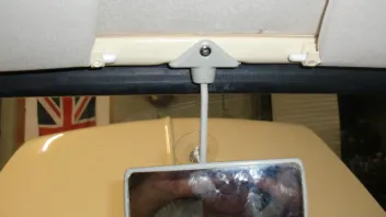

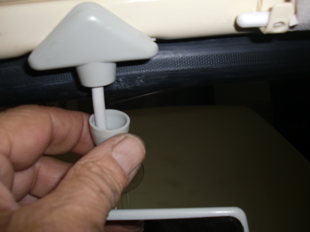

Aber ohne diesen "collar" rutscht die obere Verkleidung der Aufnahme runter. Ankleben mit Sekundenkleber?
Sieht bei mir aus wie im Anhang.
original Spiegel nehmen und nicht den Nachbau mist.
Soll ja original sein: 24A1750

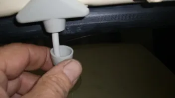

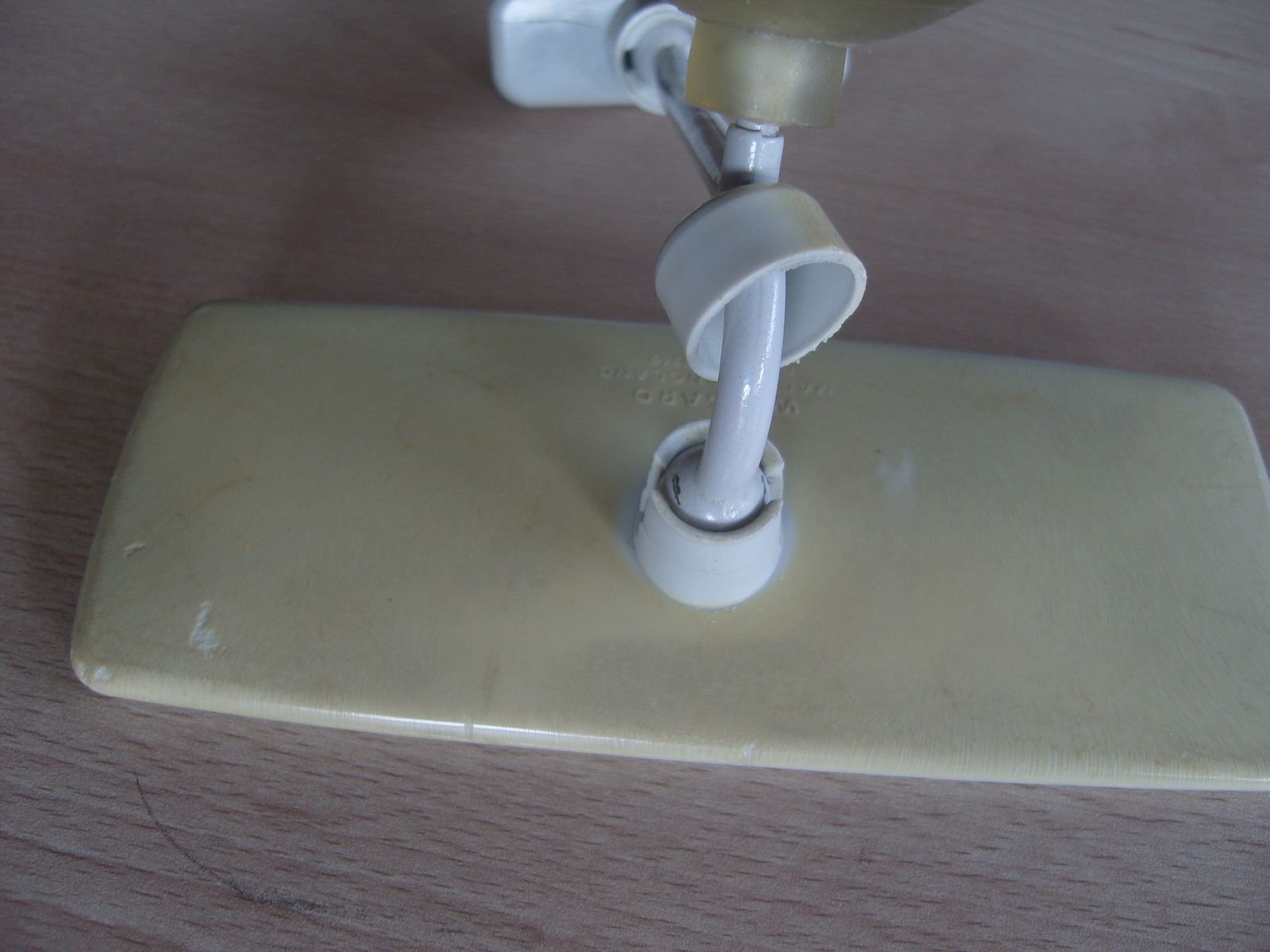

Hi, sieht so bei mir aus, das dingens ganz einfach drauf drücken, event. bischen WD 40 oder sonstiges dran, geht dann wie geschmiert.
So gehört das ja auch...
Der "collar" ist als Ersatz für den am Spiegelkopf gedacht. Der geht schon mal kaputt, wenn man Spiegelkopf und Bügel trennt...
Nicht für das Gelenk Karosseie-seitig...
Diesen Collar gibt´s in 2 Formen. Eher zylindrisch oder eher Kegelstumpf-artig...
