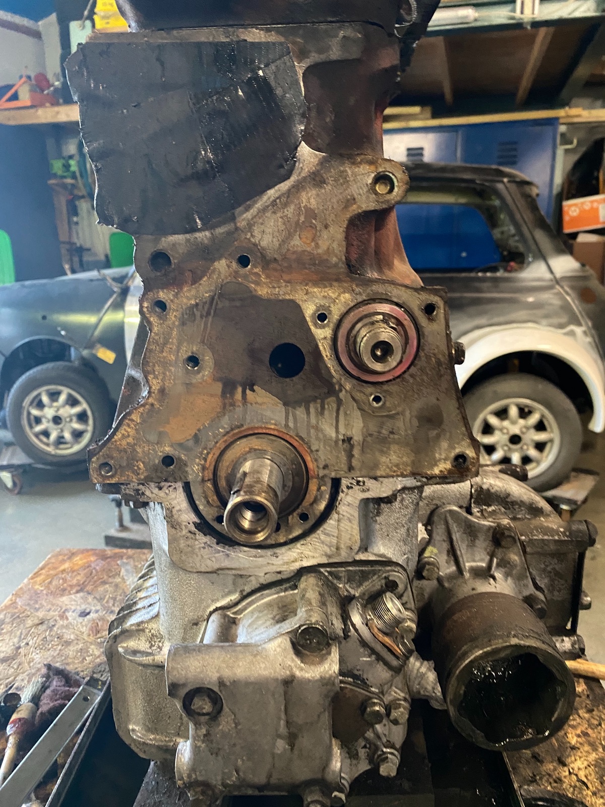

  • Hallo,
    Mach gerade mein Motor fit.
    Wollte auf Duplex Kette umstellen.
    Motor ist ein 1300 spi mit 63 passt.
    Passt der original kettenspanner??
    Hab da gar nicht drüben nachgedacht beim bestellen 😬
    Sorry Anfänger Fehler.
    Denke das wurde schon 100 mal diskutiert, aber finde gerade nix 😉
  • Es gibt nur diesen einen Kettenspanner und der passt auch auf Duplex-Kette. Natürlich sollte man einen neuen "Gleiter" verwenden.
    Der Kettenkasten muss dann aber innen nachbearbeitet werden. Der Blechkragen an der Ölabscheider Öffnung muss in der Höhe gekürzt und die kleine Einbuchtung an der Kante des Kastens ausgebeult werden.
    Gruss Andy
