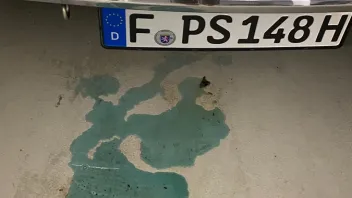

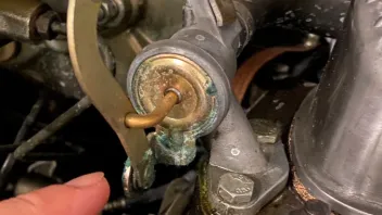

    Aktuell verliert mein Kleiner eine Menge Flüssigkeit. Habe nun gesehen, dass es am Gashebel sifft. (siehe Fingerzeig) Eine Einschätzung von euch ... wie schlimm ist es? Was ist es?

  • Guck Mal🥺🥺🥺, wo der Schlauch hinführt 😉, oder versuch es Mal mit ner Geschmacksprobe🤗 und Du wirst leicht erkennen, "was da raussifft🙄".
  • Diese Antwort hilft mir nun recht wenig weiter Volker83 .
    Sieht nach Kühlflüssigkeit aus. Aber wieso sifft es da oben am Gaszug raus? Was da los? Was gilt es zu tun?
  • Das ist NICHT der Gaszug, sondern der Zug von der Heizung .... und es sifft aus dem Heizungsventil ..... die werden schonmal undicht, wobei es in der Ersatzteil-Szene wohl unterschiedliche Qualitäten gibt ...
    Sieht in deinem Fall nach China-Ware aus.

    Oh ... Mist. Hängt dann dann ggf. auch mit dem sehr schwergängigen Steuerelement für die Heizung im Innenraum zusammen?
    Klingt aber erst mal nicht nach Drama, oder?
  • Wenn das "schwergängige Element" der Knopf der Heizung ist (rechts neben den Schaltern), dann hängt das damit zusammen dass das das andere Ende vom Heizungszug ist, also : ja.
    Wenn Du weiterfährst ohne Kühlwasser nachzufüllen, dann wird allerdings ein sehr viel größeres Drama daraus: mindestens die Kopfdichtung geht dann ihrer letzten Bestimmung entgegen. Ein neues Ventil kostet nicht die Welt und ist schnell ersetzt.

  • Alles klar! Vielen Dank! Ventil wird am Freitag getauscht. Teil ist bestellt.

  • Achtung: die billigen Nachbauteile platzen immer im ungüstigsten Moment.
    Originalteil kaufen!!
