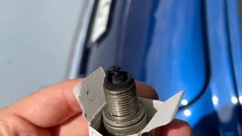

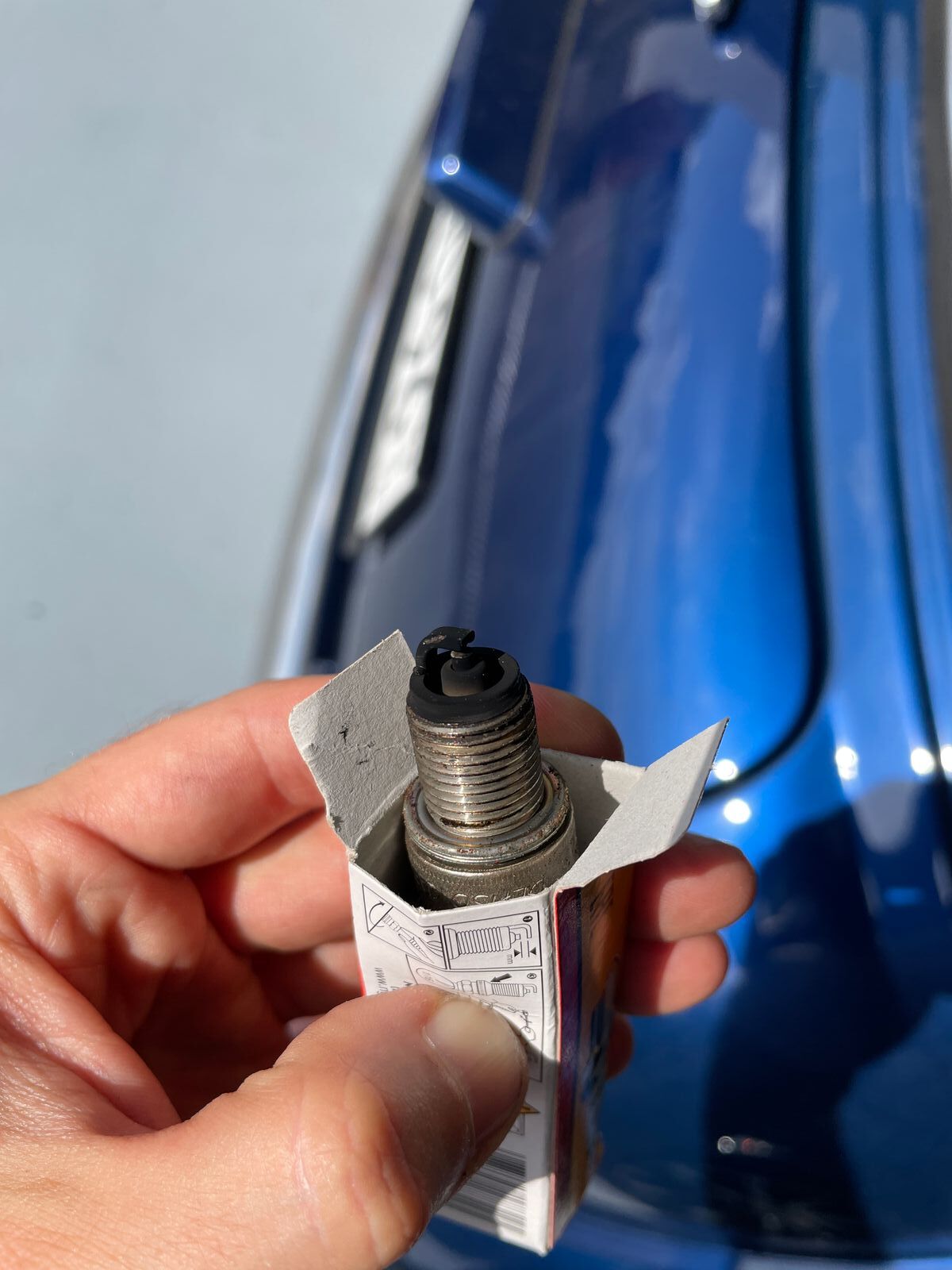

  • Mal ein kleines Update, ich habe ein Video gedreht und mal die Zündkerzen angeschaut (und direkt getauscht). Bei den Zündkerzen waren alle stark verrußt, mit Ausnahme die aus dem linken Zylinder (wenn man vor dem Motor steht).
    Zu dem Video (einmal von innen und einmal von außen. Ich habe jeweils einmal langsam Gas gegeben und am Ende mal direkt durchgedrückt. Wenn ich das schnell durchdrücke und halten würde, säuft er ab. Merkwürdig oder? Schaut es euch mal selbst an: Innen Außen
  • So total ins blaue geschossen 🌀, ohne Video gesehen zu haben und Null Ahnung🤷‍♂️ über SPIs würde ich sagen, dass das Gemisch zu fett läuft🙄...
    ... zurück zu meiner Ausgangsfrage im alten Tread ( sagt man das so😋?): Regelte der Mini in den normalen Leerlauf nach 10 Min. oder nicht?
    Ach so😊: Drahtbürste hilft auch bei schwarzen Kerzen, sonnst hätte ich bestimmt schon so ca. 128Stück verbraucht 🤣
    Die linke ist wohl Zylinder 4
  • Puh🥺, Du haust die Drosselklappe echt nicht ohne zu zögern voll auf😋...

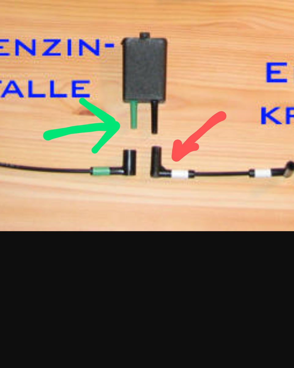

    Die Idee mit der Benzinfalle finde ich Klasse🤗, da muss man erstmal drauf kommen...andererseits finde ich das echt mega aufwendig geregelt🙄
