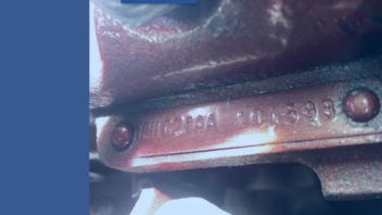

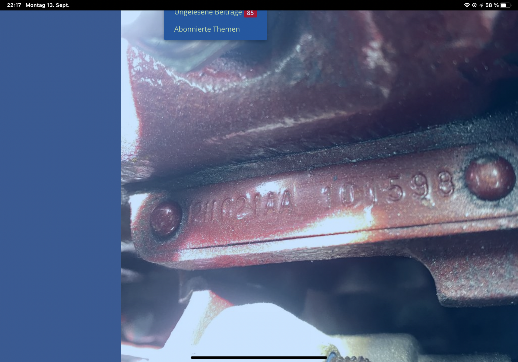

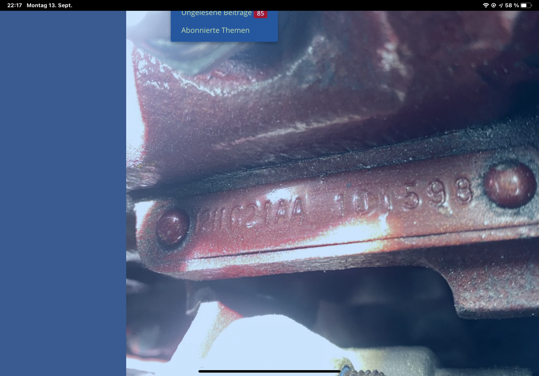

• ÄHH, ich hab nochmal nachgedacht ....
    Edit :
    wenn ich tatsächlich so einen 1300 metro- trümmer in dem auto habe ,
    ( das hat die gemeinde mir bei meiner vorstellung vor ein paar monaten anhand der motornummer attestiert )
    Zitat
    Die Motornummer 12HC21AA..... müsste ein 1300er Austin Metro Motor sein, finde diese aber nicht in meinen Listen.
    Edit ende .
    ...dann kann ich doch auch davon ausgehen, dass ich ich bereits vorher gar keinen inno - geber im zylinderkopf hatte ...
    und das veglia instrument deshalb immer zu heiss angezeigt hat .
    die tachowelle war auch mit draht am tacho fixiert, da der plasikklip nicht dran war .
    ja ja , ich weiss, alles ganz furchtbar hier 🤣🤣🤣🤷‍♀️🤷‍♀️🤷‍♀️
    2 Mal editiert, zuletzt von Sinimini (14. September 2021 um 00:19)

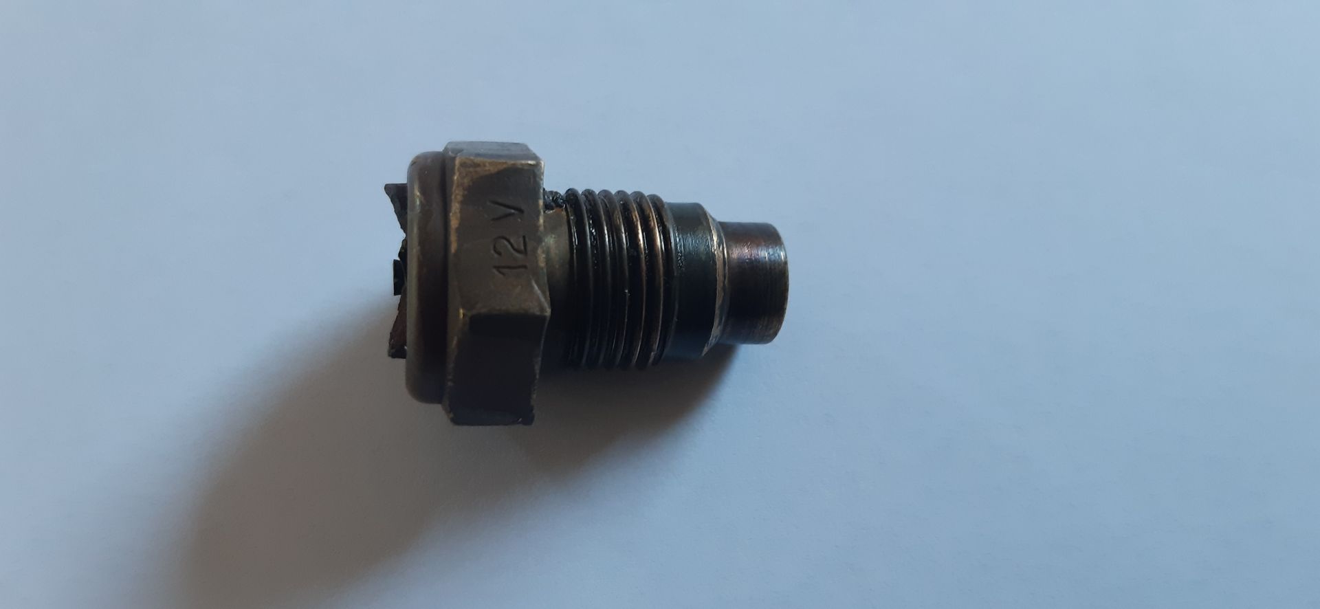

  • Das möchte ich tatsächlich nicht sagen. Aber es war schon eine dickere Goldschicht drauf. Und wie gesagt. Ich bin da pragmatisch. Problem, Lösung, schnell. Ich eiere wg ein paar Euros nicht 14 Tage rum.

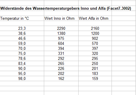

  • Habe heute einen Alfa Geber recht problemlos ind den Minikopf bekommen. Geht stramm, aber nicht gefährlich.

  • Haste mal ne Teilenummer bzw. Bezugsquelle?
    Inno-Uwe
    LOUD PIPES SAVE LIVES !!!
  • Facet 7.3002
    hier zum Beispiel:
    Facet 7.3002 Sensor, Kühlmitteltemperatur
    www.amazon.de
    Oder hier:
    https://m.pkwteile.de/facet/2180285
    Gab iwo anders noch nen Thema zu. Finde es leider nicht mehr…
    Rover ERA Mini Turbo: Zerlegt... Turbo und Vergaser raus. Auspuff wird gewechselt.
    Rover Mini MPI: Läuft.

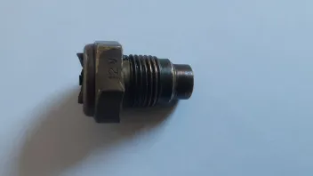

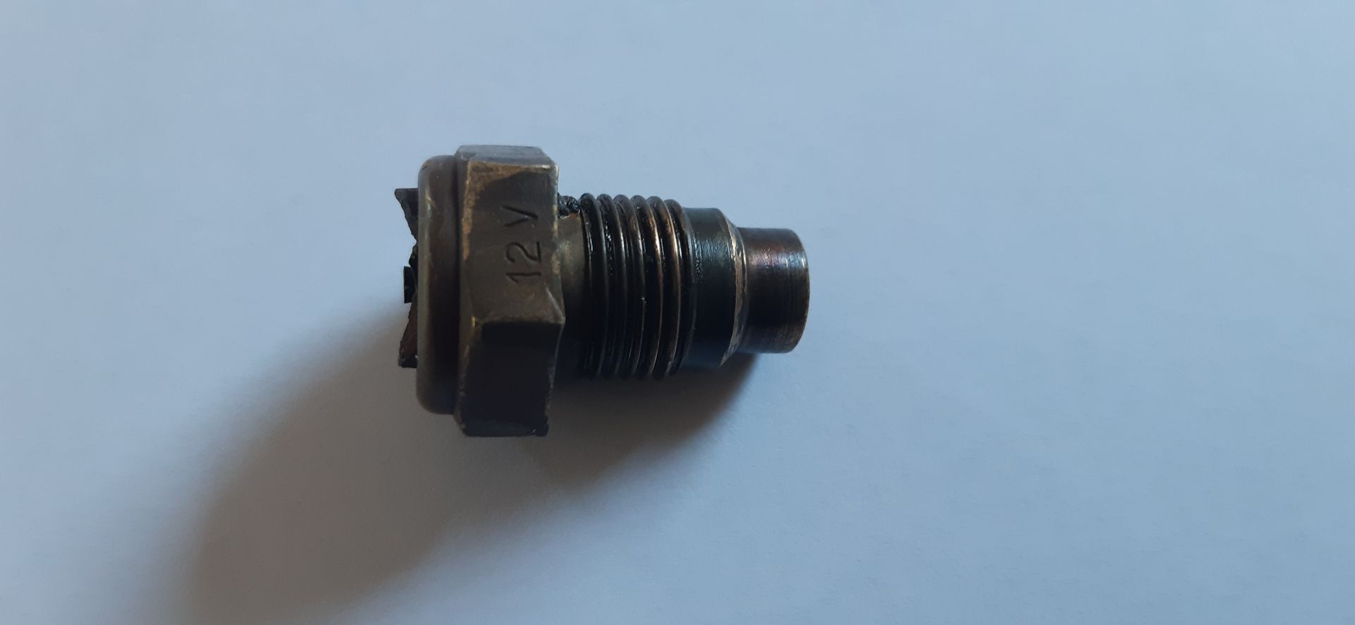

  • Hallo
    Ich habe passende Wassertemperatur Fühler für den Inno
    Gewinde und Anzeige Temperatur pasdt genau.
    Sind nicht der originale aber funktionieren.
    Stüvk liegt bei 25,-- €
