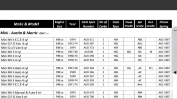

    @Turi
    Würde es mal mit der GX Nadel vom 998er mk2 versuchen.
