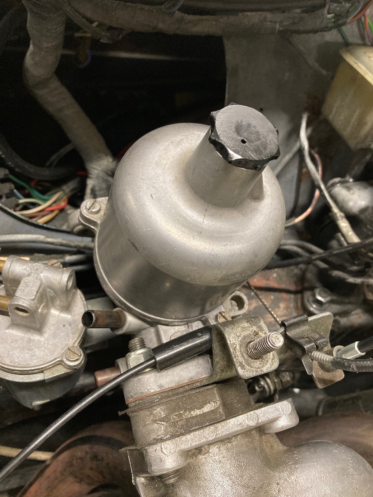

  • Moin Gemeinde, wie der Titel schon sagt geht mein Motor aus sobald ich Gas gebe.
    Ist ein 1000er mit HS4. Zündzeitpunkt stimmt sonst würde er ja nicht starten, Vergaser wurde Grund eingestellt. Choke sowie Gaszug wurden erneuert, Unterbrecherkontakt und Finger auch. Verschiedene Nadeln und Federn wurden getestet, Kerzen sind neu und weisen schwarze Kontakte auf was deuten lässt dass das Gemisch zu fett ist. Was könnte ich noch prüfen um den Fehler auszumerzen?

    wenn die Zündkerzen schon schwarz sind, ist das Luft/Benzingemisch zu fett - richtig.
    Du schriebst daß bereits verschiedene Nadeln und Federn geestet wurden. Wenn z.B. die jeweilige Feder zu stramm ist, wird das -gemisch beim Gasgeben NOCH Fetter - dadurch kann der Motor, im Extremfall, quasi ersticken.
    Nadel - Feder - Dämpferkolben - Feinmechaniköl Viskosität 20 UND der richtige Verteiler gehören unbedingt zusammen. Hast Du eine "Colortune" Testzündkerze zur Verfügung?
    Zieht der Vergaser ggf. Nebenluft an der Drosselklappenwelle? Passiert bei HS4 recht häufig. In den vergangenen 30+ Jahren hat sich die -welle ja wohl auch schon n paar mal bewegt...
    Grüße, Norman

  • Es ist leider bei jeder Feder, Nadelvariante das selbe Fehlerbild. So eine Kerze habe ich leider nicht zu Verfügung. Wie finde ich das mit der Drosselklappe heraus? Ich habe noch die alten Teile von dem Verteiler, könnte ich testweise wieder einbauen und nochmal versuchen.

  • . Wie finde ich das mit der Drosselklappe heraus?
    Wenn er läuft Bremsenreiniger an den Ansaugkrümmer, Dichtflächen hier und Drosselklappenwelle sprühen. Wenn sich die Drehzahl stärker ändert, dann ist da Falschluft im Spiel.

  • Choke und Gaszug wurden erneuert ....... ist sichergestellt, daß der Chokezug richtig eingestellt ist ??
    Ich hatte mal mit einem Strategen zu tun, der den Zug "zu eng" montiert hatte, d.h. der Choke war schon gezogen obwohl der Zug ganz eingeschoben war ....
    Auch ein "verbogener" Düsenstock geht nicht in "Ruhelage" zurück ...... vielleicht mal die Glocke mit Nadelkolben runter nehmen und schauen wie es um den Düsenstock-Unterstand steht. (das Maß, wie weit der Düsenstock tiefer als seine Führung steht)
  • ....... und dann wäre da noch der Schwimmer in der Schwimmerkammer ....
    Bei demontierter Glocke / Nadelkolben sollte aus den Düsenstock kein Benzin austreten ...... also Glocke runter, Nadelkolben weg und dann mal den Anlasser drehen lassen (Benzinpumpe läuft und füllt die Schwimmerkammer) ......
    Unter diesen Bedingungen ist kein Unterdruck im Vergasergehäuse der reichen sollte, Benzin aus den Nadelbohrung des Düsenstockes zu "heben".
    Wenn da doch Benzin "überläuft", macht das Schwimmernadelventil nicht zu oder der Pegel im Schwimmergehäuse steht zu hoch.
    Die im Standgas schwarzen Kerzen sprechen "massiv zu fett" ... das hat nichts mit der Drosselklappenwelle zu tun, Nebenluft macht keine schwarzen Kerzen.
  • Mal probiert im eingebauten Zustand von hinten den Kolben hoch zu heben und wieder fallen lassen? Alles frei?

  • Keine Chance, sobald ich auch nur ganz leicht Gas gebe geht er aus
    Ich kann den Choke einige mm ziehen ohne das sich was am Vergaser bewegt also gehe ich davon aus das der richtig sitzt.
    Düsenstock wurde überprüft, alles supi

  • das werd ich als nächstes mal probieren, Schwimmerkammer macht zu sobald reichlich Sprit drin ist, wurde überprüft.
