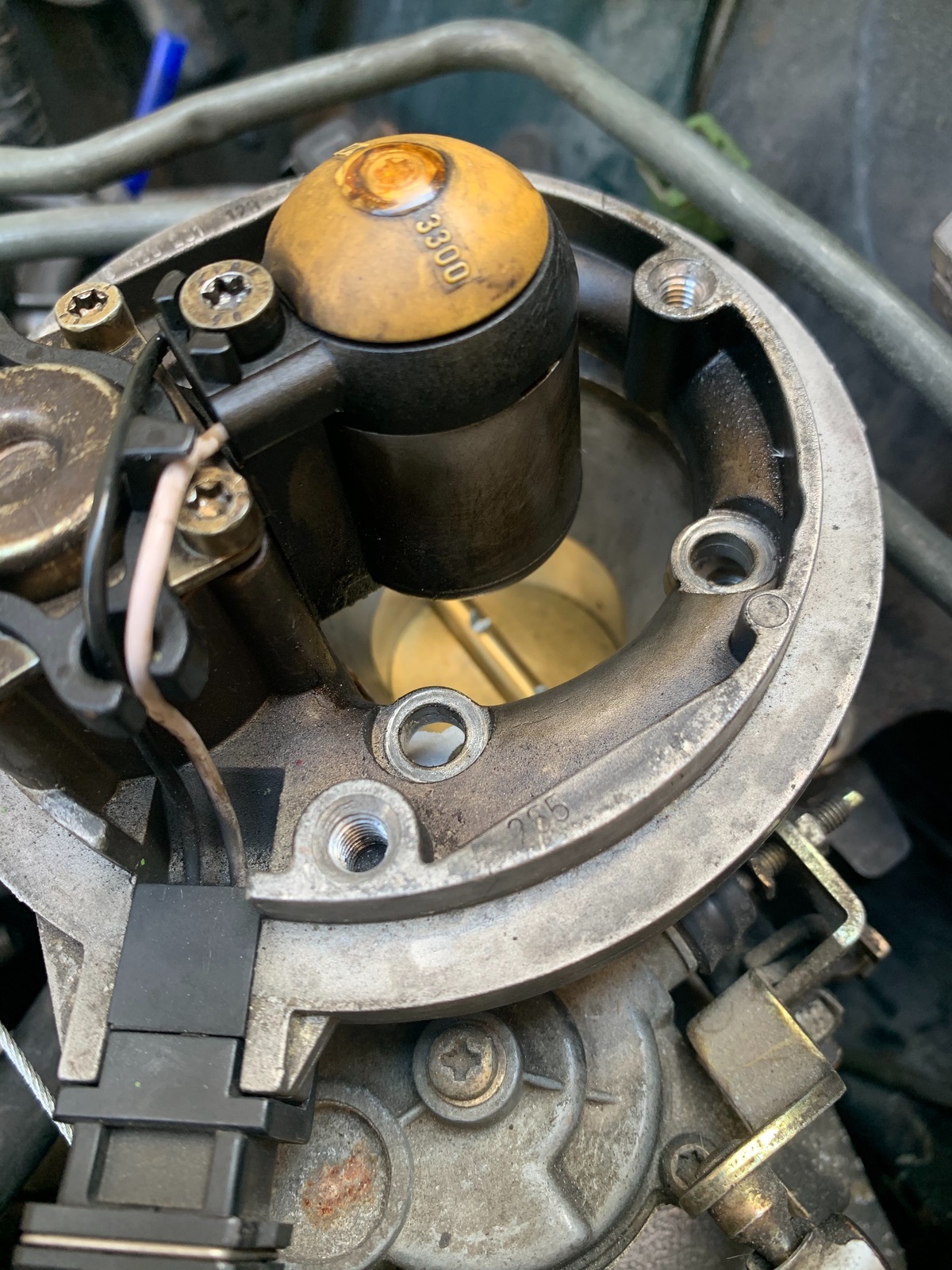

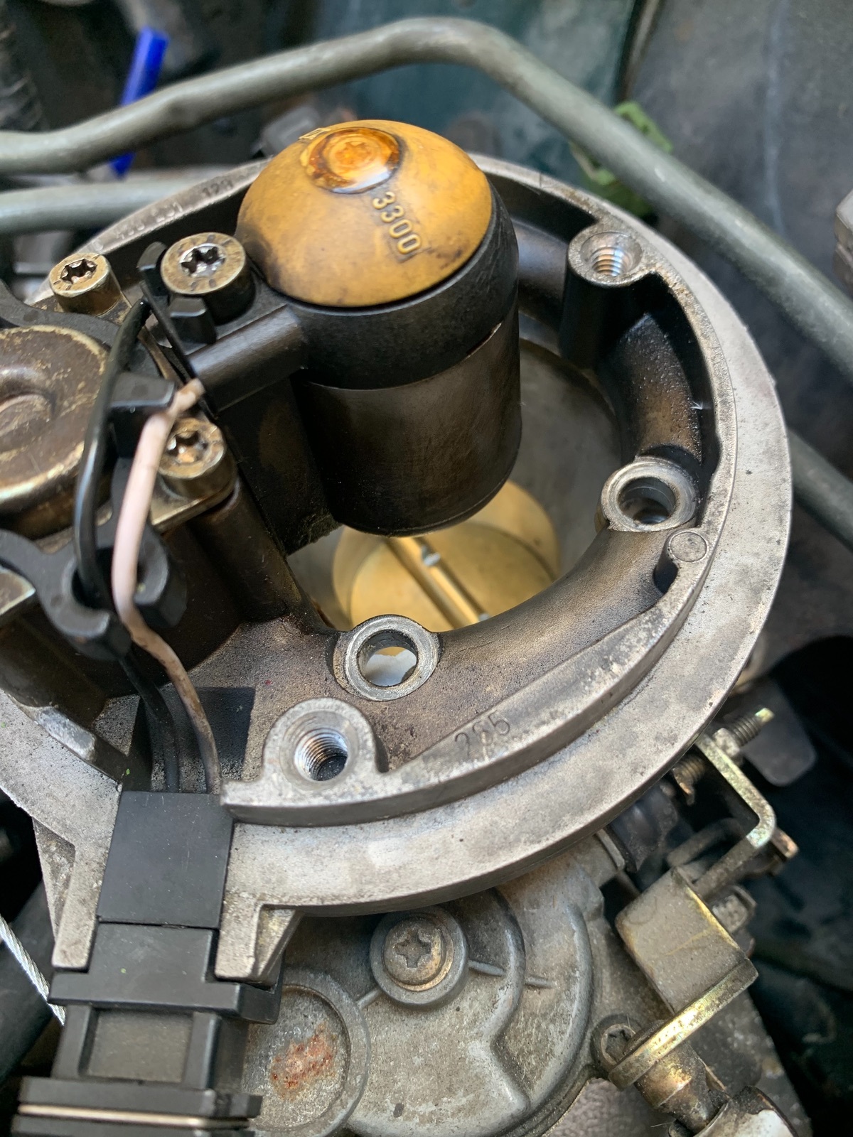

    Hatte mal an der drosselklappe einen Metall Spann nach dem ich mit Bremsen Reiniger mal alles sauber gemacht hatte ging es da schau ich auch noch mal nach

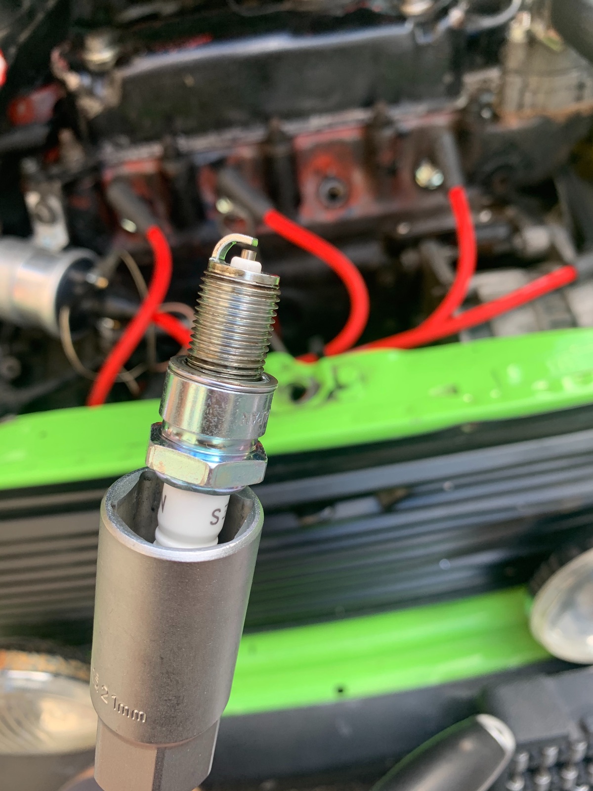

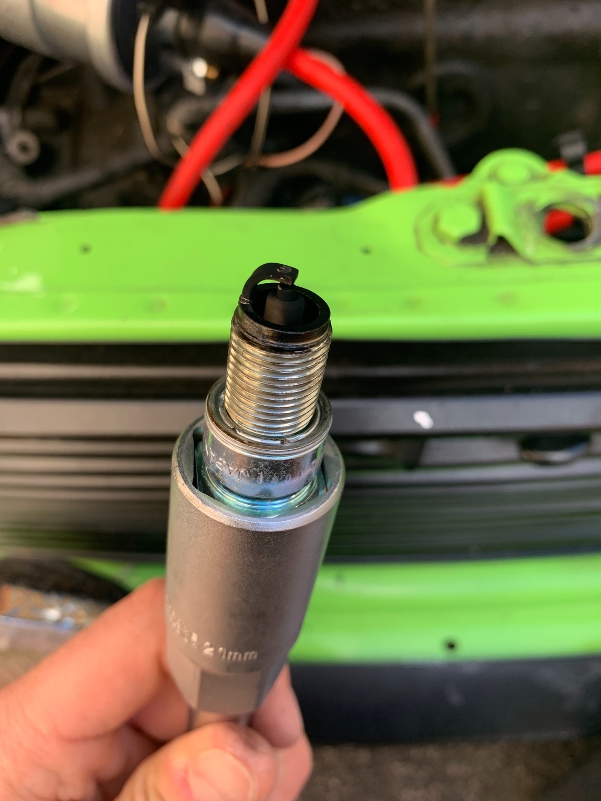

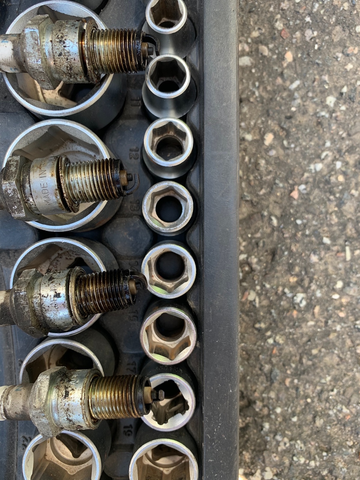

    Sehen die Elektroden der Zündkerzen auch alle nahezu gleich aus ?

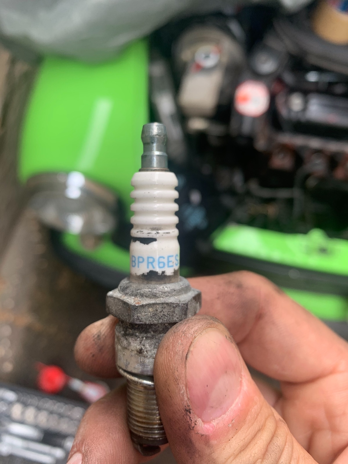

  • Kerzenbilder relativ gleich

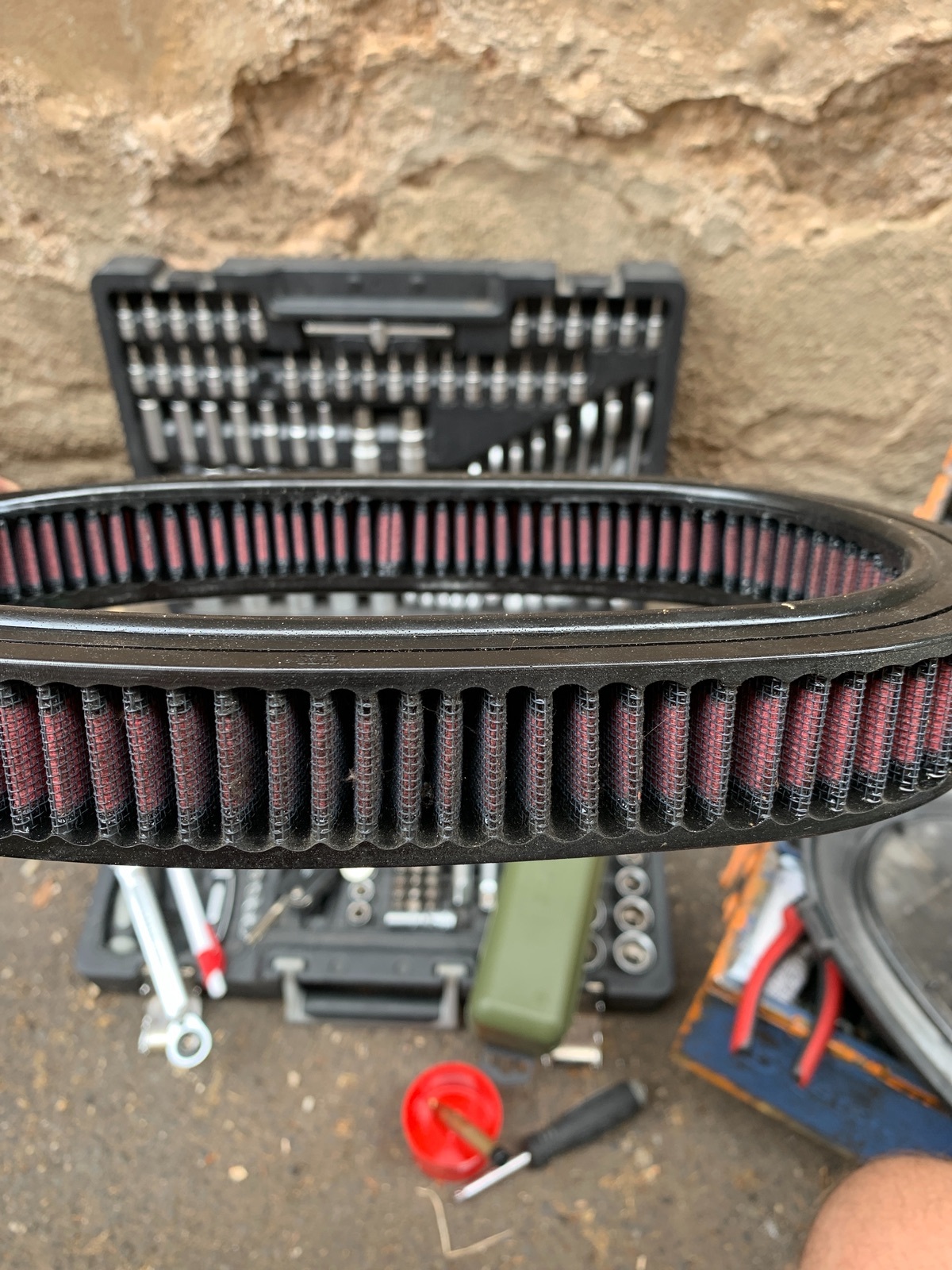

  • Ist das normal, das das leicht schwarz ist ?
    Oder stimmt da das Gemisch nicht ?
    Das hat mit dem Gemisch nichts zu tun...
    Die Kurbelgehäuse-Entlüftung geht auch ins Luftfilter-Gehäuse und somit immer auch ein wenig Öl-Nebel...
    Zu den Kerzen: Von der Farbe her sehen sie gut aus, aber die oberen 3 sehen etwas feucht aus!
    Der SPi hat ja auch noch einen Verteiler und die Zündkabel direkt hinter´m Grill.
    Gut möglich, dass da einiges mittlerweile vom Alter her sensibel auf Feuchtigkeit reagiert...
    Der Zündfunke wird schwächer, reicht gerade noch für Leerlauf, aber bei Last säuft er ab...
    Auch beim SPi gehören Kerzen-Kabel, Verteilerkappe und Finger wie beim Vergaser zu den Verschleißteilen...
    Auch die Zündspule könnte betroffen sein...
