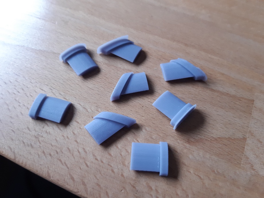

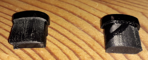

    hier mal Fotos vom Ergebnis.
    • Fein Vernetzen hilft ungemein um Rundungen besser darzustellen.
    • 1/10mm Schichtdicke beim Drucken reicht, Feilen und Schleifen immer noch unbedingt notwendig, hält sich aber in Grenzen.
    • Ich sehe keinen Unterschied zwischen "stehend" und "liegend" Drucken, Nacharbeit war vergleichbar aufwendig. Liegend druckt er 1/3 schneller.

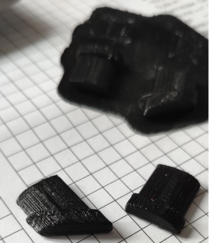

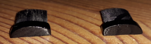

    • Nicht ordentlich Nacharbeiten wird sofort nach dem "chemischen Polieren" (= Aceton auftragen) bestraft, siehe den Stopfen 2. Bild rechts. Aber ich gehe davon aus dass ich die Oberfläche nochmal behandeln kann.

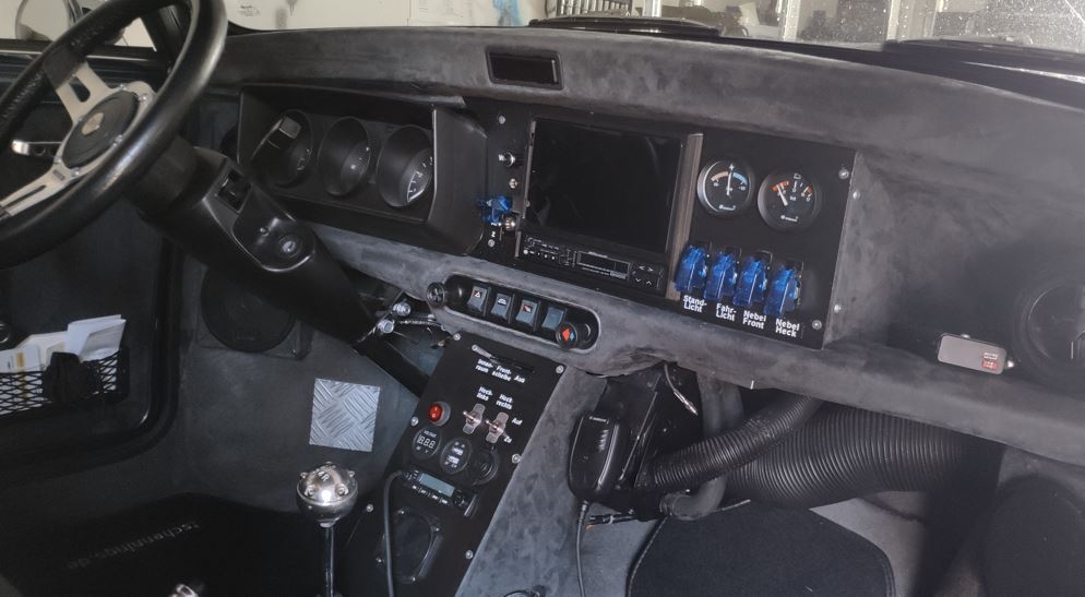

  • Bin ebenfalls von FreeCAD auf Autodesk Fusion 360 umgestiegen.
    Das habe ich noch bei mir gebastelt:
    a) Der Rahmen um das 7"-Display und dem Equilizer
    b) die Beschriftungsschildchen an den ganzen Schaltern:
  • keep it simple: alles in schwarz und dann mit weißem Lackstift "abgetupft"
    (Die Buchstaben sind ca. 2mm "erhaben" über der Basis)

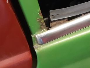

    Was mir interessanterweise auffiel, als ich Schachtleisten zum Anpassen raussuchen wollte: die grünen Türen in meinem roten haben da offenbar ne andere Lösung... gab's das auch original?

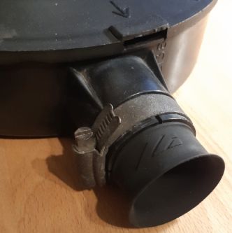

    Ansonsten habe ich mich abgesehen von diversen Kleinteilen schon an einem schnieken Ansaugtrichter versucht... ich baue darauf, dass das Ansaugvakuum den kühl genug hält ;)
