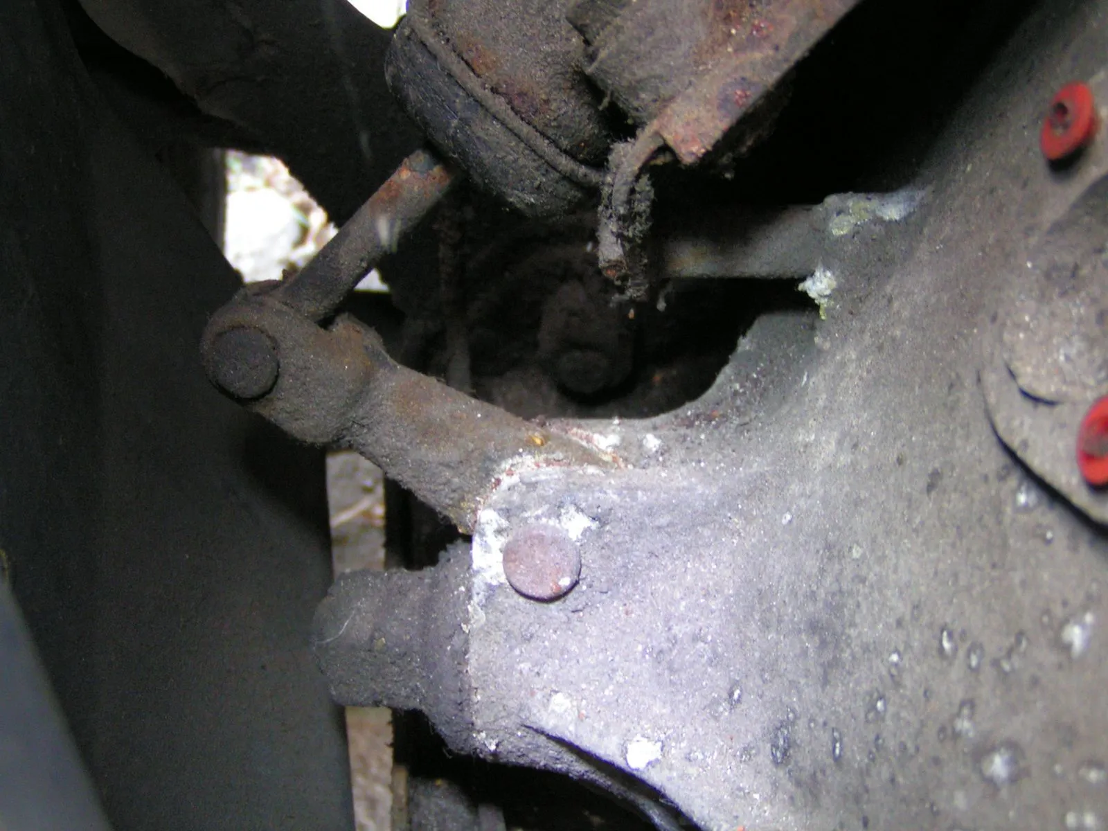

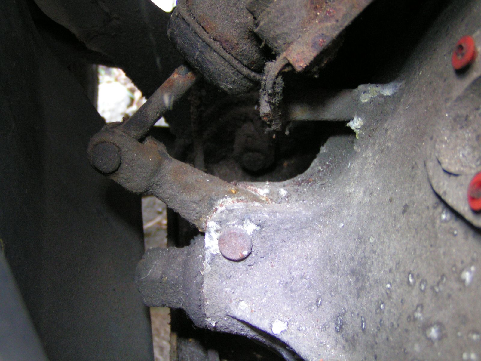

    Ich hol unseren Mini heute aus seinem Hilfscarport im Garten raus und fange ab morgen dann richtig an. Ich hoffe auf Michaels und tschennings Tipps, hoffentlich ist es das. Danke Diddi für deinen Link, hab ich angeschaut. Nach deiner Beschreibung könnte dies sein, ich hab ein Foto gemacht.
    Das heisst dann Motor ausbauen oder noch klarer: Trailer besorgen und zu einem Kumpel in die Werkstatt mit Motorkran
    Der Nehmerzylinder sieht so gammelig aus, da bestell ich heute noch einen neuen..
  • Das Foto beweist den Verdacht. Die Kupplung ist getreten.
    Du kannst das alles mal mit gutem Rostlöser ( nicht WD 40 ) einsprühen und warten. Ich würde das ganze sogar erhitzen und dann mit Rostlöser einsprühen. Das ganze über mehrere Tage wiederholen und dann versuchen mittels Hebelwerkzeug die Große Mutter von von der Kupplungsglocke wegzugeben. Vielleicht bekommst Du das so wieder leichtgängig.
    Du kannst auch den Hebelarm mittels Hammerschlägen Richtung Nehmerzylinder klopfen. Viel Platz ist da nicht, aber mit Wärme Rostlöser und die Hammerschläge haben sich schon so manche Verbindungen gelöst.
  • Auf dem Foto sieht man es deutlich. Die Ausrück-Anschlag-Mutter liegt direkt am Gehäuse an.
    Die Kupplung wurde bei festgegammeltem Ausrück-Mechanismus getreten und kommt jetzt nicht mehr zurück, weil die Tellerfeder der Kupplung es nicht schafft.
    Sprüh den Bereich des Ausrückhebels (die ganzen Splintbolzen sowie auch in den Spalt im Gehäuse, wo der Ausrück-Tauchkolben sitzt, reichlich mit Rostlöser ein.
    Vergiss WD40. Nimm z.B. Caramba aktiv, Caramba rasant etc. Da gibt es viele. Nur WD40 taugt nicht als Rostlöser... WD40 ist für andere Dinge gut...
    Nach längerer Einwirkzeit, ggf mehrfach behandeln, kannst du versuchen, den Ausrückhebel mit einem dicken Schraubendreher etc. wieder in Richtung Nehmerzylinder zu bewegen. Dann weiter mit Rostlöser behandeln...
    Irgendwann löst er sich (hoffentlich)...
    Das ist leider ein bekanntes Problem, wegen mangelnder Schmierung und längerer Standzeit...
    Wenn bei aktuellem Zustand und eingelegtem Gang, beim Schieben des Autos der Motor mit dreht, klebt die Kupplungsscheibe am Automaten oder am Schwungrad...
    Lässt sich das Auto bei eingelegtem Gang schieben, ohne dass der Motor dreht, ist die Kupplungsscheibe frei und es ist "nur" der Ausrückmechanismus...
    Gruß, Diddi
