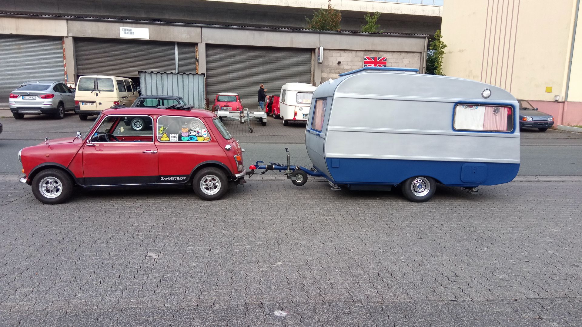

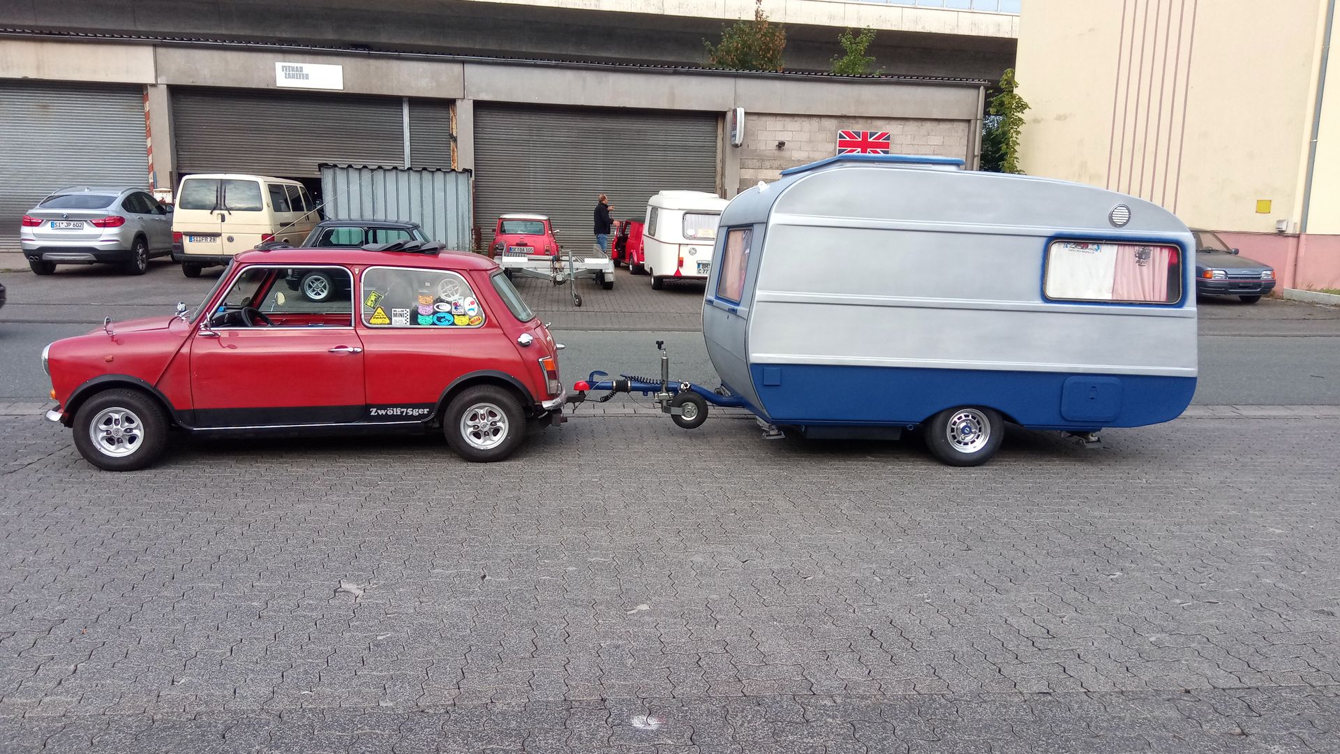

  • Ich habe die Exacton-Felge poliert auf meinem Qek-Wohnwagen. Seit zwei Jahren.
    Astrein, nichts dran. Stehen immer draußen. Werde sie demnächst mal versiegeln.
    OK, wegen Bremstrommel kein Bremsstaub!
    Für den Mini, mit den gleichen Felgen, habe ich mir "Bremsstaubschutzbleche" lasern lassen.
    0,5mm dünnes Blech im Durchmesser der Felge innen. Kommt zwischen Felge und
    Antriebsflansch.
    Mit "Mille Miglia" Felgen auf meinem Alltags-Mini getestet und klappt super!
    Kein Bremsstaub auf der Felge.
    Biete sie demnächst auf Treffen an. Allerdings, erstmal nur für 10Zoll.
