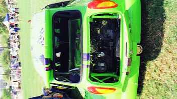

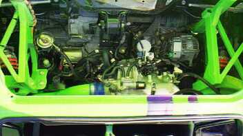

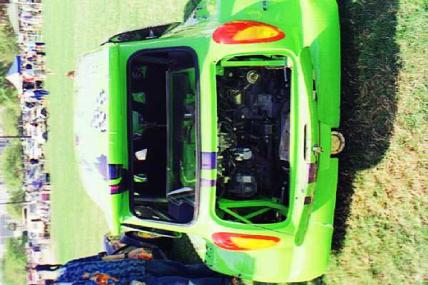

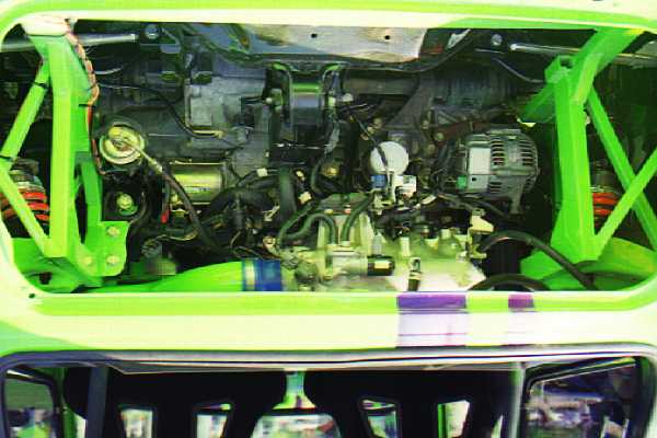

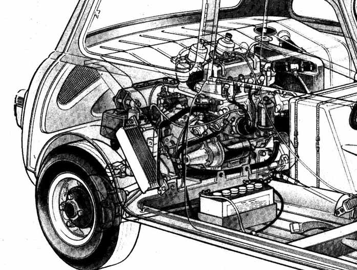

  • .. mit einer zweiten Cooper-Engine im Heck. Hab leider keine weiteren Infos wie das realisiert wurde.
    Bilder
    Gruß, Thomas Peteja

  • Den Mini mit zwei Motoren hat John Cooper selbst in den 60ern gebaut und gefahren.
    Er hat aber damit einen sehr schweren Unfall gehabt, bei dem er fast gestorben wäre.
  • Hallo,
    dieser Twin Engine Mini war vor x-Monaten in der englischen
    Fachpresse abgebildet (Mini World oder Magazine).
    Die Synchronisierung der beiden Motoren und die Kühlung des
    Heckmotors sind nicht ganz einfach zu realisieren.

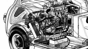

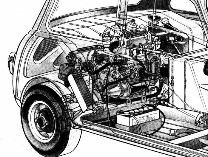

  • Also in Good old England gibt es seit Jahrzehnten eine ganze Reihe von Kit cars mit A-Serien Motor im Heck und das funzt doch (GTM, Unipower, AbsFreestyler...). Schwierig ist zwar die Umlenkung des Schaltgestänges richtig hinzukriegen, aber wer nicht selber basteln will kauft die fertige umlenkung von GTM oder ABS Freestyler, da ist der Mini Motor in einem vorderen Hilfsrahmne richtig rum hinten eingebaut. Auch eine Reihe weiterer Lösungen kann man hier abgucken, z.B. die Festlegung der ehemals vorderen Hubs, so kann man dann auch die Spur einstellen.
    Nur das Vorderteil des Wagens wird ohne Motor natürlich viel leichter und man sollte sich was dafür überlegen. Viel Spaß beim basteln:D

  • Es gab nen Moke mit 2 850ccm Motoren (war vor 2 oder 3Monaten in der Auto Motor Sport auf der letzten Seite) der vor allem für das Militär gedacht war. Die Kupplung wurde zeitglich betätigt und die einzelnen Getriebe jeweils einzeln geschalten.
    Ich fahr nen 1000er BJ 91
  • Alle Mini und deren Derivate mit 2 Motoren, die ab Werk bzw. beim ollen John Cooper entstanden waren laut allen Berichten, die ich kenne saumäßig synchronisiert. Wobei der Twini-Mini von Coopers Unfall unzählig viele kleine aber trotzdem furchtbar schnelle Pferde in seinem Gehäuse spazieren trug.
    Die Ente gab es auch mal mit 2 Motoren. Wenn Du allerdings so eine schlachtest, ist das so, wie einen echten ERA-Mini zum Eierkocher umzubauen. Schau Dich mal bei den kleinst-Japanern um, da findest Du sicher ein passendes Motörchen (oder auch 2) die man größentechnisch verwenden könnte. Und Benzin mußt Du ja auch noch irgendwie transportieren. Bei 2 Motoren verdoppelt sich der Verbrauch!!!

    Von 2 Motoren rate ich grundsätzlich ab. Denn Synchron laufen die nie im Leben!!! Das kriegt man ja nur mit Aufwendigster Steuerungstechnik mit E-motoren hin. Wie dann mit Verbrennern?
    Und wenn die(auch nur geringfügig gegeneinander werkeln, ist die ganze Fuhre instabil, weil immer eine Achse Schlupf hat.
