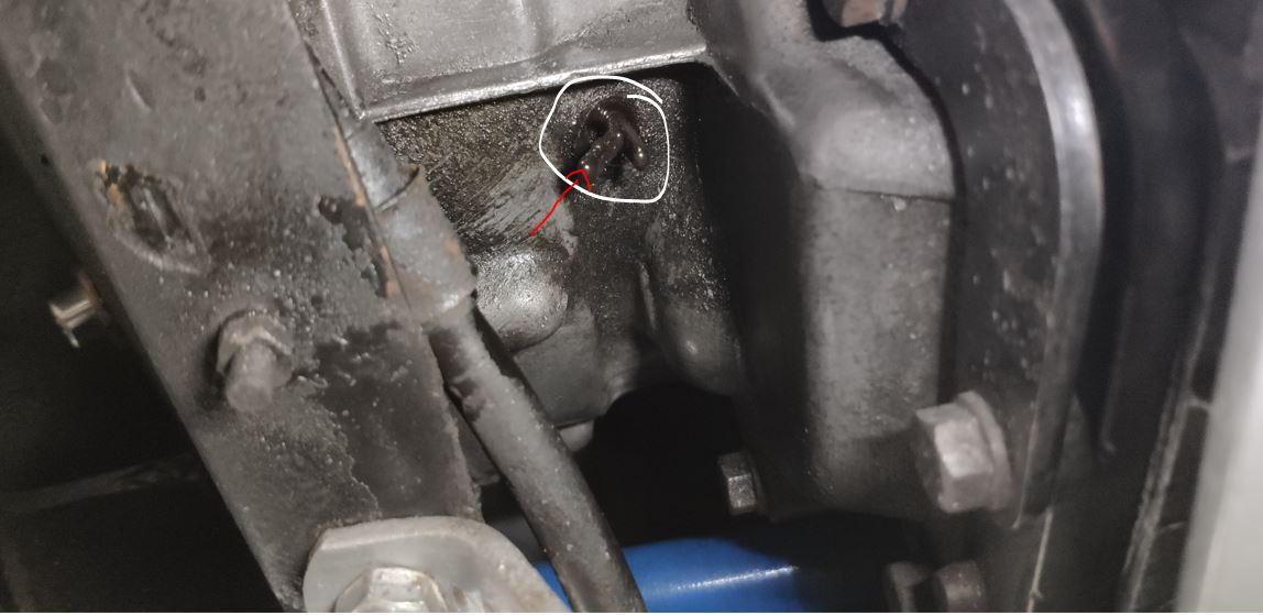

Was ist das an da für ein Dingens der Unterseite Gehäuse Nähe Kupplung?
  • Hallo Forum,
    Jetzt hab ich zwar den Mini fast einmal komplett zerlegt & zusammengesetzt, aber das Dingens erschließt sich mir nicht - was ist das und was macht es?
    (Befindet sich untem am Motor/Getriebegehäuse, besser bei der Kupplung in Fahrtrichtung rechts).
    Danke für Eure Hilfe!
    tschennings
  • Das ist ein Splint, welche das Öl bei undichtem Simmerring abführen soll. Das soll die Kupplung schützen.
    Wenn da Öl dran ist, heißt das Simmerring tauschen :roll-eyes:

  • Kein Öl ist an der Stelle normal. Wenn da Öl ist, erstmal prüfen ob es wirklich aus dem Loch kommt oder von woanders her, z.B. Ventildeckeldichtung.

  • Schon - aber ich hab den Motor nach umfangreicheren Umbaumaßnahmen erst im Frühjahr zusammengesetzt. Da war er tipptopp sauber und dicht. Nun der erste "Ölverlust" sehr dezidiert an der Stelle - das Bild oben zeigts schon, fürchte ich. Hab auch neues Öl natürlich rein, das machts vielleicht auch leichter...
