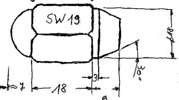

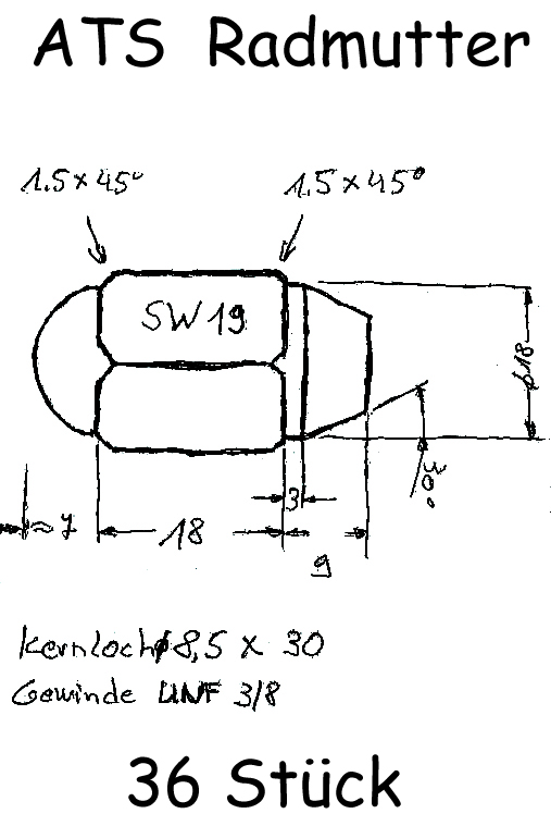

Ich kann dir eine Zeichnung anbieten.
Vielleicht kennst du eine Dreher?!
Jetzt hier!

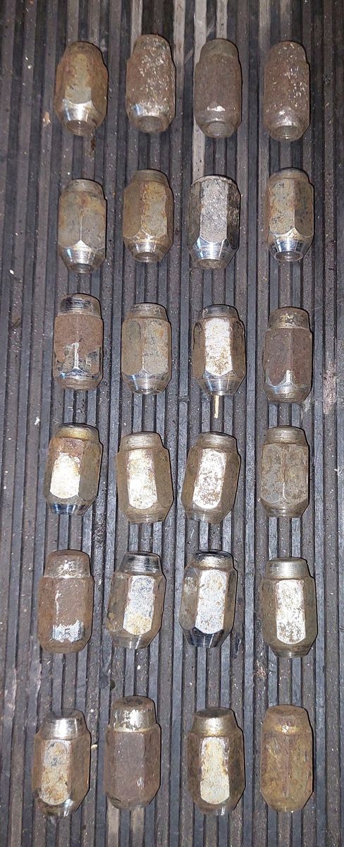

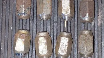

Wenn dir der Zustand nicht so wichtig ist, dann hätte welche für dich.
Abholung oder gegen Kostenübernahme versende ich sie.
Gruß Bernd

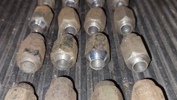

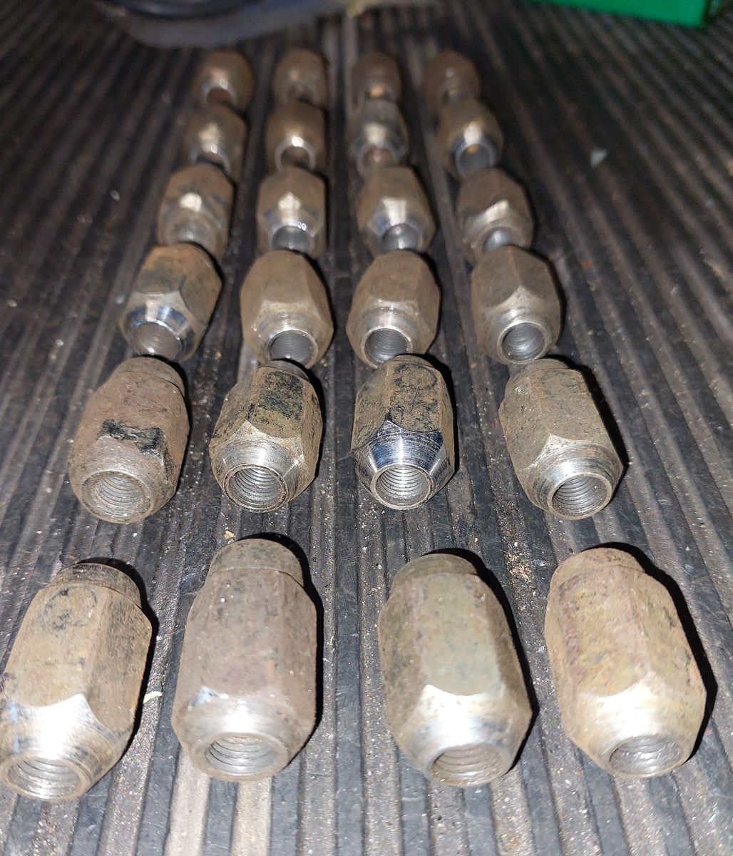

sind keine ATS Muttern !!
Falscher Sitz
Ok, für mich sahen sie so aus wie auf der Zeichnung. Die liegen schon Jahrzehnte bei mir rum. Wenn es nicht die gesuchten sind und niemand Interesse hat, fliegen sie in die Schrottkiste.
Gruss
Bernd
So, so................................................
Es gibt ausser 'Druchsteckmuttern' bei Minifelgen 2 Bunde :
60° Konus und
45° Kugelbund
Und was hat nun eine ATS, bzw. was zeigt das Photo ?
Andreas Hohls
ATS hat 30/60Grad. Je nachdem wo man den Winkelmesser ansetzt! Eigentlich: 60Grad.
45Grad hat z.B: Mille Migla Alu-Felge.
