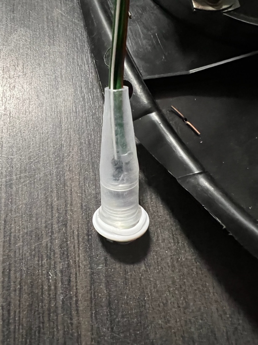

Der Kabelbaum den ich habe PM05 hat für den Blinker nur eine Fassung. Da gehen beide Blinker-Kabel grün/rot und grün/weiß. Die Fassung ist anders, als zb. die Instrumentenbeleuchtung.
Dann müsste ich die nur auseinander nehmen und die mit je einer einzeln Fassung anschließen?

Ist ja auch verständlich warum. Signal egal für re. oder li. kommt als Eingangs PLUS, der nicht benutzte re. oder li. dient dann als "quasi MASSE" . Deswegen ist diese Fassung gegen MASSE isoliert.
Die einzelne Blinkerfassung bekommt quasi 2x Plus. Grün/rot und grün/weiß.
Da aber immer nur eine Seite blinkt (außer Warnblinker), bekommt dann die Birne ihre "Masse" einfach über die 2te Leitung und die Blinkleuchten auf der entsprechend gegenüber liegenden Seite.
Die Birne leuchtet quasi links rum und rechts rum...
Warnblinken ist hier ein Sonderfall, da dann die Fassung/Birne 2x Plus bekommt. Sie blinkt also bei Warnblinker nicht mit. Das übernimmt dann die Kontrollleuchte im Warnblinkschalter
Wegen dieser Schaltung muss die Fassung also vom Tachogehäuse elektrisch isoliert sein.
Will man auf links/rechts getrennte Blinkkontrollleuchten umbauen, einfach grün/weiß und grün/rot von der Fass7ung trennen und mit je einer separaten Fassung anklemmen. 1-Strippen-Fassung ist dann am einfachsten. 2-Strippen-Fassung braucht halt zusätzlich Masse.
Bei allen anderen Kontrollleuchten inkl. getrennte Blinker links/rechts oder Beleuchtung ist die isolation nicht nötig. Es recht also eine Fassung mit nur einer Strippe und Masse über das Gehäuse...
Minispares führt mittlerweile nur noch eine Version der Fassung. Sie ist isoliert und hat 2 Strippen. Sie kann dadurch für beide Zwecke verwendet werden. Bei einzelner, mittiger Blinkkontrollleuchte werden einfach grün/weiß und grün/rot angeschlossen. Bei allen anderen Verwendungen muss halt das schwarze Kabel an Masse, da das Gehäuse elektrisch isoliert ist.
