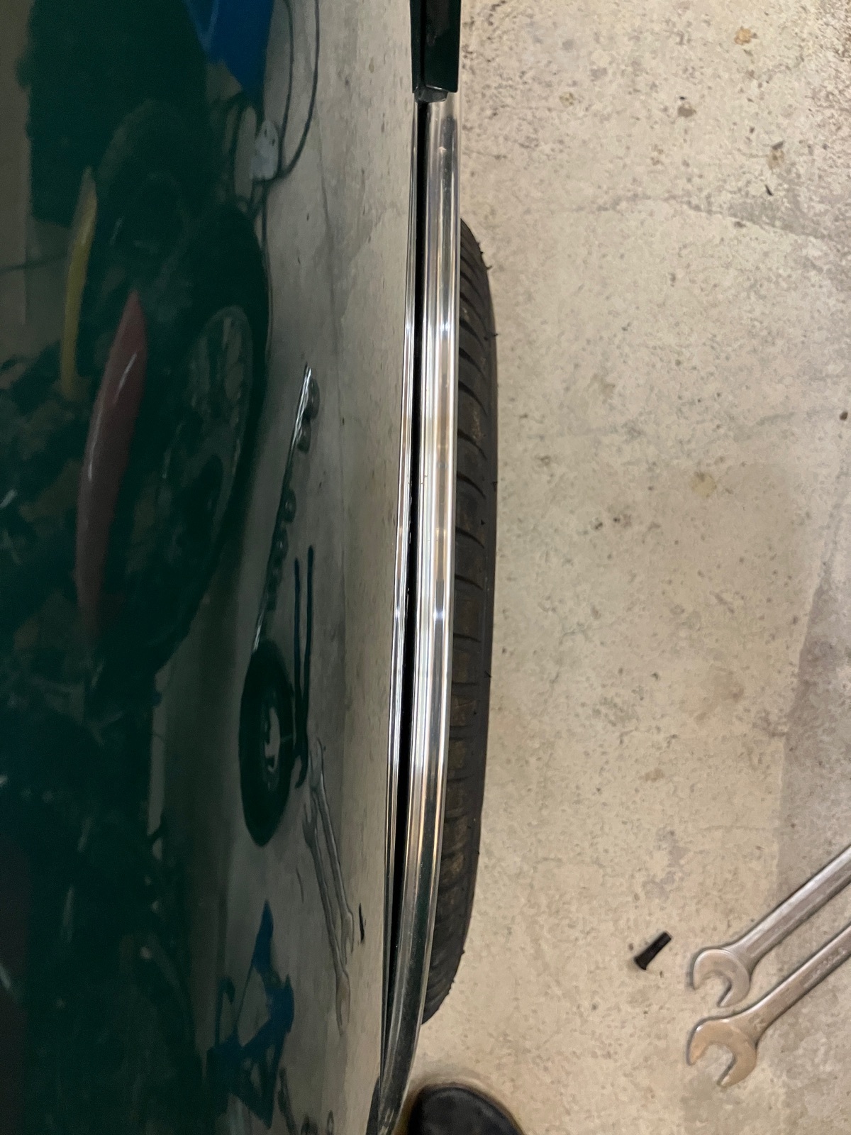

    Gestern Abend vorm TÜV-Termin noch mal eine schnelle Runde gedreht. Fazit: In schnelleren Kurven reicht der Abstand von Reifen zu Dämpfer nicht aus. Es kommt zum Feindkontakt. Der Reifen hat die Staubmanschette des Schwingungsdämpfers abgerissen. Mit dem Nachlauf zu spielen brachte kaum Verbesserung. Eventuell funktioniert es mit 145er Bereifung, aber es war ja mein Ziel 165er zu montieren. Lustig: Im Stand hatte ich komplett eingelenkt und noch Spiel zum Dämpfer gehabt. Auch nach der ersten zögerlichen Probefahrt konnte ich keinerlei Berührung feststellen. Wahnsinn, was die Dynamik beim Fahren so an Veränderung bringt...
    Ich habe dann breite Trommeln vorne montiert (1000 Dank noch mal an Bodo!!!) , die natürlich zu breit sind, sodass die Lauffläche für den TÜV nicht ausreichend abgedeckt war. Trotz negativem Sturz ist das schon äußerst knapp, sodass ich den Prüfer in dieser Hinsicht verstehen kann!
    Distanzscheiben fand der Prüfer dann auch nicht so prickelnd, sodass ich nun tatsächlich vorne noch auf 7,5" Scheiben umrüste und dann nochmals beim TÜV vorstellig werde.
    Schade, aber eigene Dummheit.

    Wenn ich das richtig verstanden habe, sind breite Trommeln je Seite 3/4" breiter als schmale, während die Scheibenbremse insgesamt nur 3/4" breiter ist.
    Das hieße ich hätte links und rechts nochmal je 10mm Luft. Das würde dann reichen um die Lauffläche abzudecken und dürfte dann wohl auch nicht mehr am Dämpfer anstoßen.
  • So sieht es mit 1,5 Grad negativ von oben aus…
    Wenn die Scheibenbremse tatsächlich 10mm schmaler ist, würde es perfekt passen…

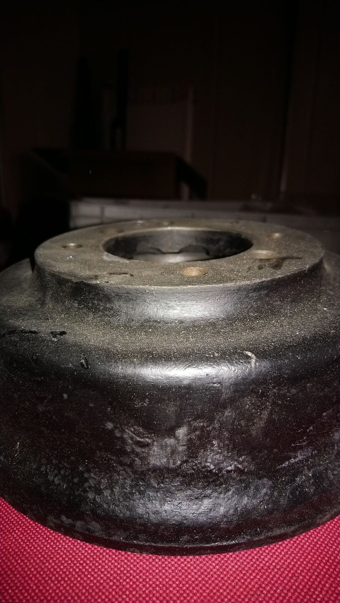

  • Schade ist halt das man Alu Trommeln nicht abdrehen kann.....
    Ich weiß nicht, ob ich alles verstanden habe?
    Warum kann man die breiten Bremstrommeln nicht abdrehen?
    Kann jeder Dreher! Wenn du keinen kennst, mach ich dir das!
    Schau dir die Trommel von innen an dann weißt warum, das ist kein Vollmaterial, auch die Guss Trommel nicht.
    7" Scheibenbremse nutzt gar nichts, da hat er ja den selben effekt und bremst 1000x Schlechter als mit Trommel! Die war nur besser wie Simplex bremse.
    Auf Erfahrung vertrauen
