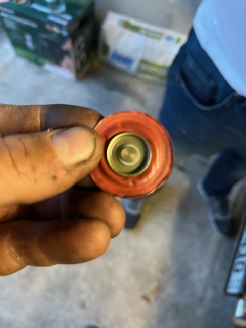

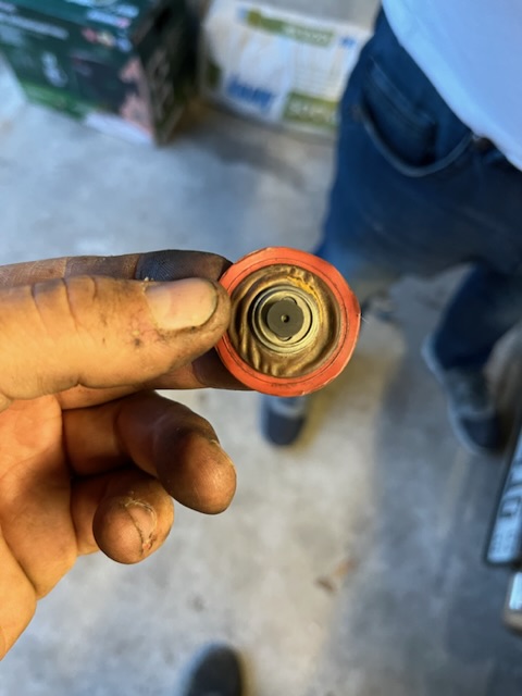

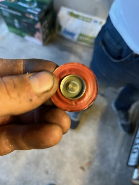

    Was mir jetzt aufgefallen ist das wenn er nichts startet wenn ich mir das Einspritzbild an der Drosselklappe anschaue ziemlich wenig an Benzin ankommt Gegensatz dazu wenn er startet
    Habe mir dann das Membran angeschaut und es sieht „durch“ aus anbei paar Bilder. Als würde er dann kein richtigen Druck im „Düsenkopf“ aufbauen?!

  • Die Membran könnte man auf Verdacht neu machen, ich wüsste aber nicht, wie diese Temperaturabhänging mal funktioniert und mal nicht. Würde sie aber auch nicht ganz ausschließen.

    Wo bekomme ich eigentlich so ein Membran her wie auf den Bildern zu sehen, die „ braunen Stellen“ sind riesig bzw. teilweise durchgängig

    Meine Vermutung geht so bissel Richtung den Membran da auf dem Bild die Braune Stelle von der anderen Seite auch sichtbar ist bis die zwei Hälften in Mitte schon aufgehen -> Ober- und Unterseite.

  • Was für ein Membran ist das da oben auf den Bildern?

    Das Membran liegt direkt am Kanal/ Kammer für die Einspritzdüse denke soll den Druck dort stabil halten für die Düse.
    Analog wie bei der Multipoint Einspritzung im „Rail“ das Druckventil
